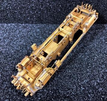

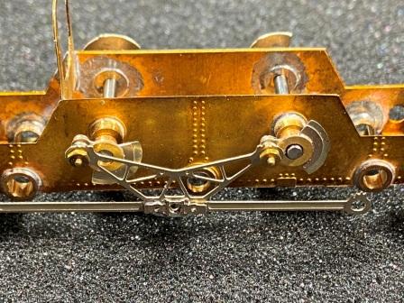

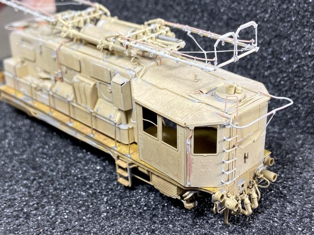

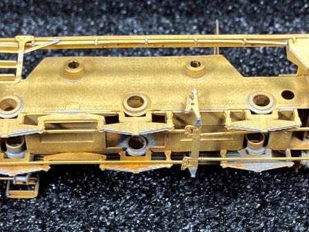

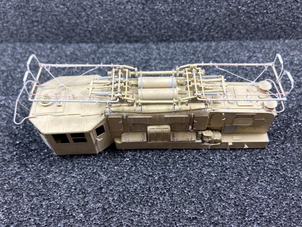

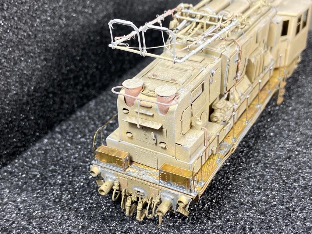

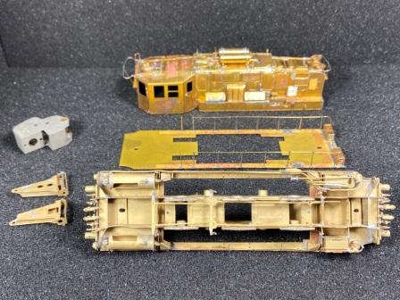

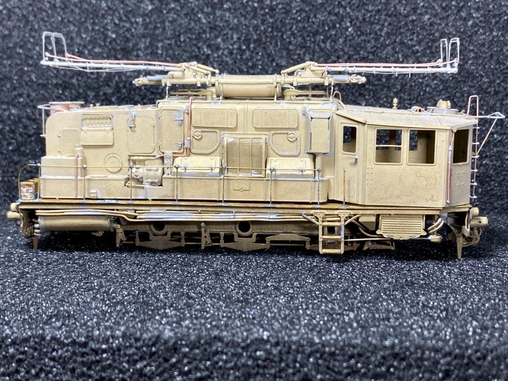

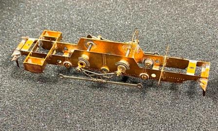

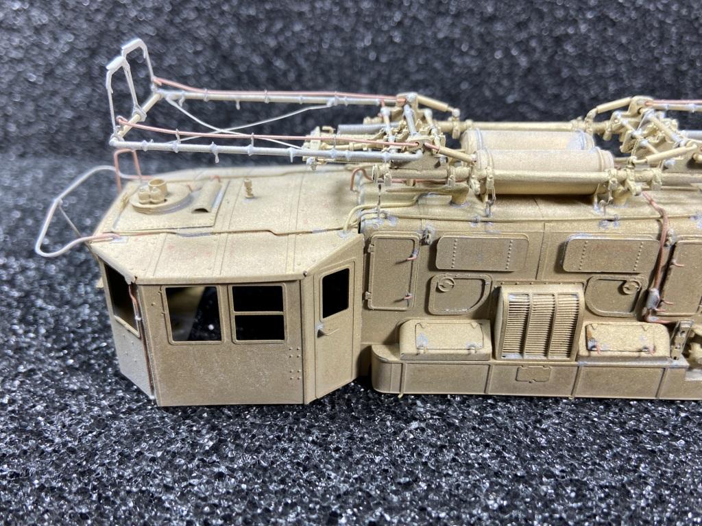

Ciao a tutti,
vorrei sottoporvi l'ultimo lavoro che sto portando avanti:
la costruzione del modello del E333 in H0 partendo dal kit in ottone della Uteca.
Il kit è ben realizzato, anche se come al solito, ma solamente per certi particolari,
sono necessarie piccole modifiche, magari non indispensabili ma a volte necessarie. :roll:
Lo scoglio più grande sono le istruzioni :oops: , ma i mezzi potenti di oggi permettono
il superamento anche di questo problema. :D
Inserisco un po' di immagini così potete vedere fino a dove sono arrivato;
il montaggio delle parti principali è concluso, manca solo la parte interna
della cabina di guida e la verniciatura finale con il completamento della parte
elettrica-elettronica.
Tutti i particolari del modello sono stati saldati, poi è stato lavato ad ultrasuoni e sabbiato,
quindi è pronto per la prima mano di vernice di fondo.
Speriamo di fornire a breve le foto del modello finito e verniciato. :D
A presto e buone feste per un Santo Natale !
Beppe

Gran bel lavoro.
Macchina ricca di fascino, per quanto mi riguarda!
Tanti auguri anche a te!

Ludovico ha ragione , bella macchina e complimenti per il lavoro
volevo sapere se nel kit esiste un sistema per tenere le stanghe dei pantografi sia abbassate che alzate , magari il disassamento orizzontale superiore o inferiore delle molle . Il modello Metropolitan dell' E 333 usa dei gancetti un po (molto) brutti da vedere .
Io stò provando in questi giorni un sistema invasivo ma nascosto su un kit dell' E 550 , farò sapere i risultati ...
Giancarlo

Bellissima sgraziata macchina.
Di quando è il kit? Vedo soluzioni ormai vecchiotte, tipo quella delle ruote da montare (immagino Romford o simili) dopo la verniciatura.
Se non ti offendi, attenzione al telaio del pantografo, montato troppo alto, e anche (se vedo bene) alla catena cinematica del tachimetro: mi pare che hai messo la presa di forza (quella a forma di krapfen) sotto la cabina e il rinvio a 90° vicino alla ruota. Dovrebbe essere il contrario. Le fessure troppo aperte sulle giunzioni delle lamiere le puoi ancora recuperare con dello stagno a bassa temperatura, tirato con il cannello.

penso che il kit abbia 20 anni o giù di li...la meccanica è rigida , non c'è traccia di nessun gioco nelle boccole...ho la brutta sensazione di un funzionamento non proprio al passo dei tempi.
Forse in vetrina fà una bellla figura , ma quando lo avevamo visto all'ultimo Novegro , con la compagnia di chi sà moooolto di trifase ( non io ) avevano rilevato 3 o 4 errori evidentissimi....
Comunque rimane l'ottimo lavoro di saldatura e la pulizia nel montaggio.saluti

Buona sera,
cerco di rispondere e anche di capire cosa mi volete dire.... :?:
- se il modello non lo si volesse verniciare andrebbe lucidato
e poi protetto con un antiossidante....io lo vernicerò lo preferisco :D
- i pantografi sono a riposo e sono tenuti da due gancetti ad "esse" se li trovate :roll:
- se leggete le didascalie delle foto vedete che questo non è il montaggio
finale del modello bensì il primo "tentativo di montaggio" tanto per vedere
come viene la macchina quando tutte le sue componenti vengono raggruppate.
Il pantografo è solamente appoggiato. Invece non capisco la questione del tachimetro
il disegno mi sembrava chiaro...faccio una verifica.... :(
A fine lavoro spero non ci saranno gap o disallineamenti.... senza tirare di cannello :shock:
ma avvitando, da sotto, tutti i gruppi tra di loro..... :)
- da ultimo, visto che il lavoro non è ancora completato, se possibile, vorrei sapere i 3 o 4 errori evidentissimi così da poterli correggere. :wink:
Mi spiacerebbe finire il modello e poi scoprire che avrei potuto fare delle modifiche/correzioni
e non averle fatte.... :(
- le ruote sono un eterno problema....ma aspettiamo di vedere il modello finito :D
Grazie carissimi e a presto !
Beppe

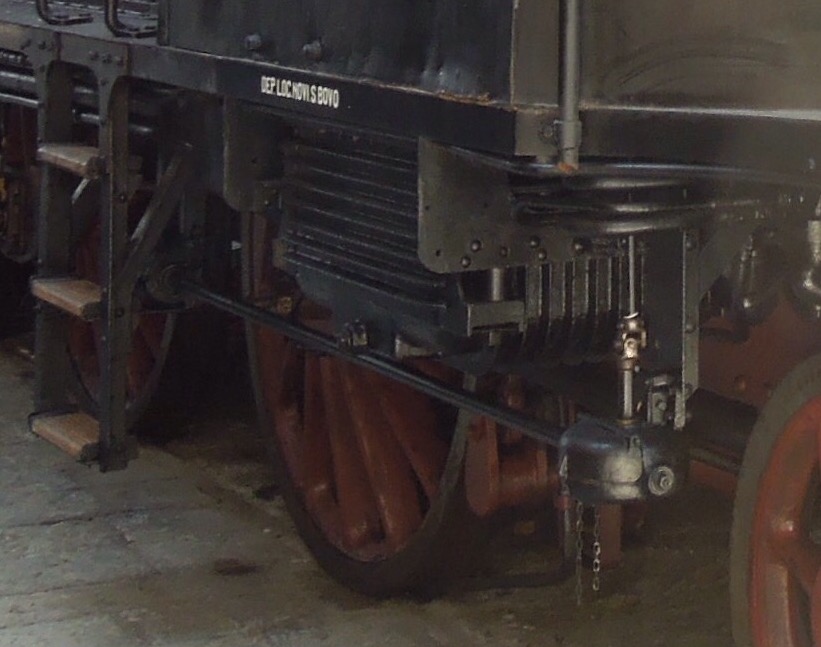

Forse ho capito...
La questione tachimetro è quella che si vede in foto ?
Se si, il modello rispecchia la macchina al vero.
Beppe

Beppe grazie della risposta: hai ragione sul tachimetro, quindi ritiro il commento. E ritiro anche quello del pantografo, visto che è solo appoggiato.
Grazie della foto.
Complimenti a Beppe !
Vorrei dirimere la questione assi isostatoci almeno sui modelli artigianali in genere .
Solo un telaio ben complanare è fondamentale per il buon funzionamento in H0 . Pure i passi degli assi e delle bielle devono essere precisi. Detto ciò 3 o 5 assi rigidi vanno come 3 o 5 assi molleggiati.
Ma.... paradossalmente se noi diamo il medesimo gioco, sia verticale che longitudinali a tutti i assi ( parliamo di centesimi ) e calibriamo il gioco delle bielle si ottiene una perfetta isostaticità ovviamente senza molleggio. È quello che fa Lineamodel coi suoi telai fresati ( es 550 ) e quello che fanno molte ditte commerciali.
