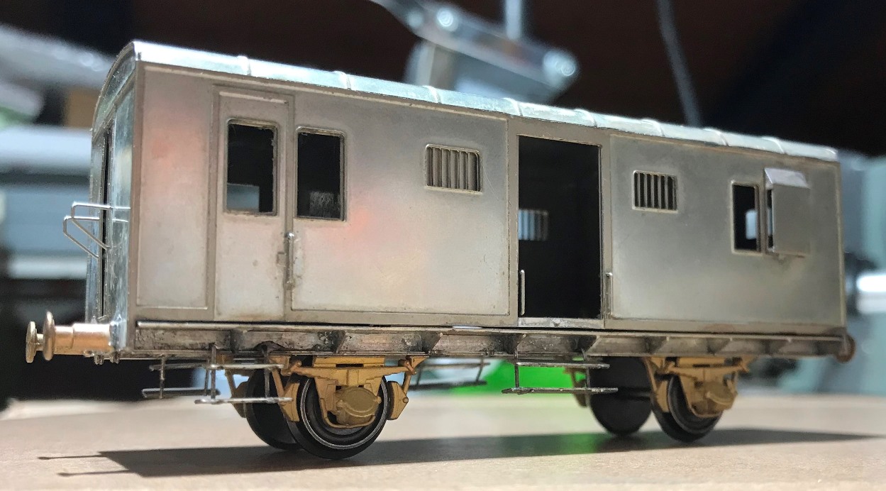

IMG_1342.JPG [ 229.38 KiB | Osservato 5133 volte ]
Ho finito il primo bagagliaio di prova, spero che non mi criticate troppo (visto le cose stupende che fate Voi), i portelli sono apribili,
le fusioni sono state fatte da prototipi in plastica e metallo.
IMG_0710.JPG [ 194.64 KiB | Osservato 5133 volte ]

Pure io con qualche amico ci dedichiamo a purtroppo rare costruzioni di carri e carrozze in metallo fotoinciso.
Chiedevo lumi : mi sembra che il tetto sia solidale ( saldato ) alla cassa e la cassa “ avvitata ? “ al telaio, giusto ?
L’alpacca è un po’ ostico da curvare rispetto all'ottone visto che non lo si può cuocere , hai una tecnica particolare o solo tanta pazienza su una sagoma ?

Rispondo in ordine di tempo. Andrea ha centrato il problema del tetto, infatti risulta molto difficile piegarlo.
In attesa di trovare una ditta che mi faccia uno stampo in metallo, me ne sono fatto uno in legno. Tratto il tetto con la fiamma ossidrica
e lo metto nello stampo sotto pressa, ripeto il procedimento due o tre volte ed alla fine lo perfeziono su un tubo di diametro appropriato.
Alla fine lo stagno dall'interno alla cassa, la cassa è unita al pianale con quattro viti poste agli angoli. Andrea ti ringrazio per la dritta dei carri P.
