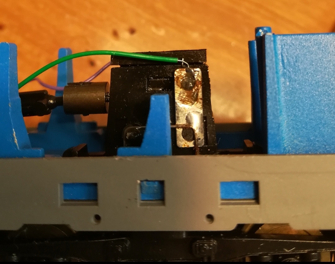

Io ho risolto in maniera più brutale:
Una volta saldata la lamella al supporto in rame, ho fissato questo fondendo la plastica con la punta del saldatore fino a che non ha bloccato la lamella. Rinforzato il tutto con un po' di cianoacrilato.
Michele

E' buona anche la tua soluzione, tranne che per il cianoacrilato, inutile su queste plastiche, bastava la fusione col saldatore. :wink:
