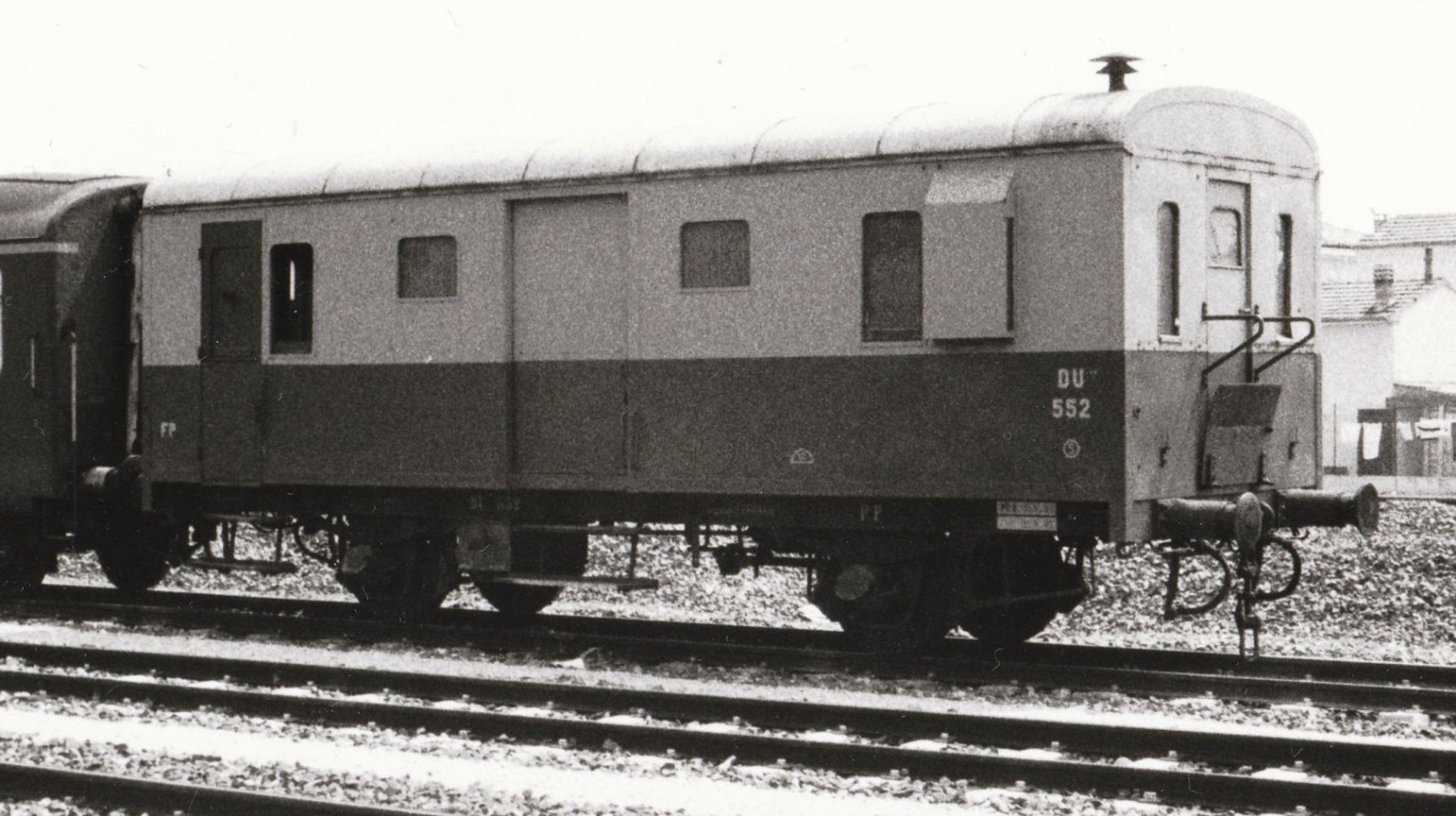

L'unico superstite è a Suzzara nelle ex officine ferroviarie, allego fotografia del bagagliaio sui binari nella stazione di Porta Reno a Ferrara.
Ferrovie Padane DU552.jpg [ 261.34 KiB | Osservato 5159 volte ]

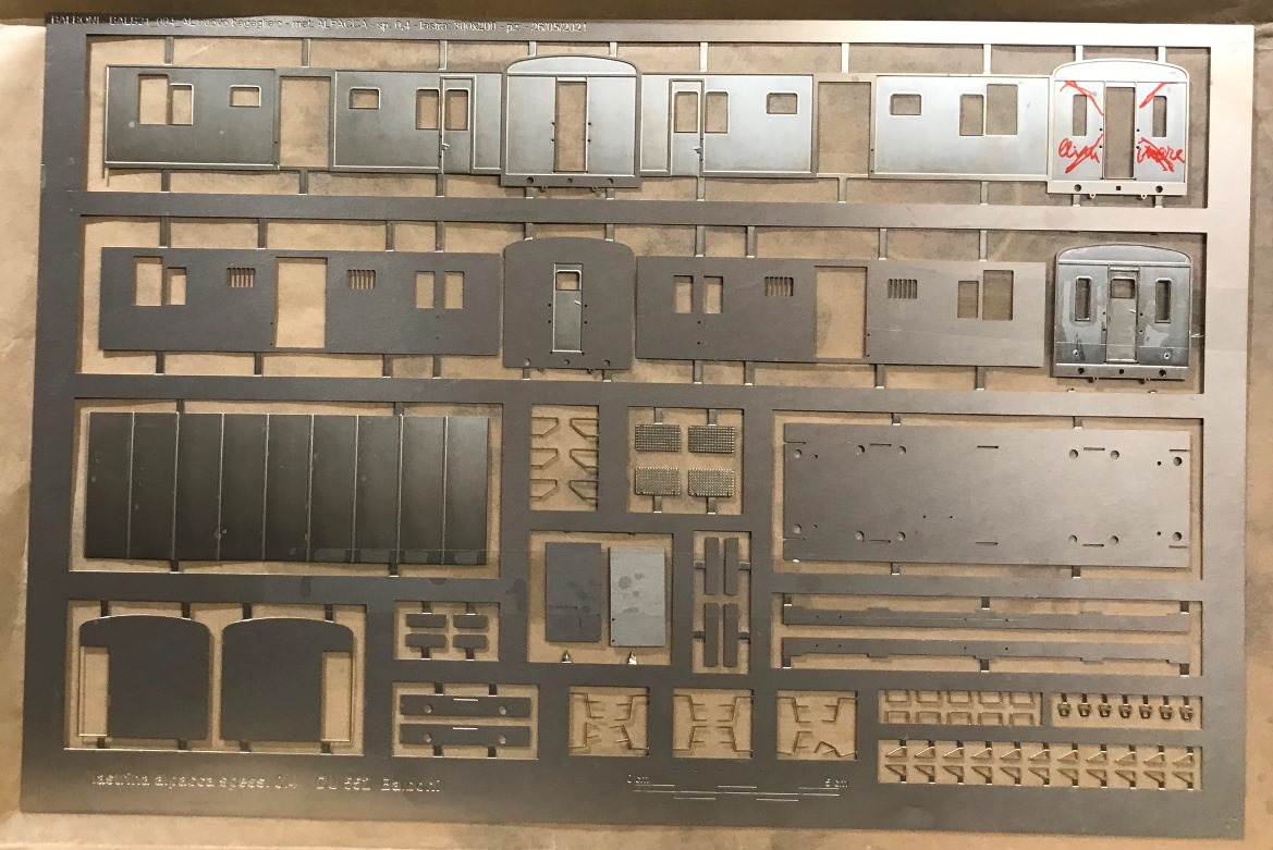

Dopo vari rifacimenti della lastrina, per ripensamenti e dimenticanze, il risultato è questo.
IMG_1339.JPG [ 244.79 KiB | Osservato 5159 volte ]

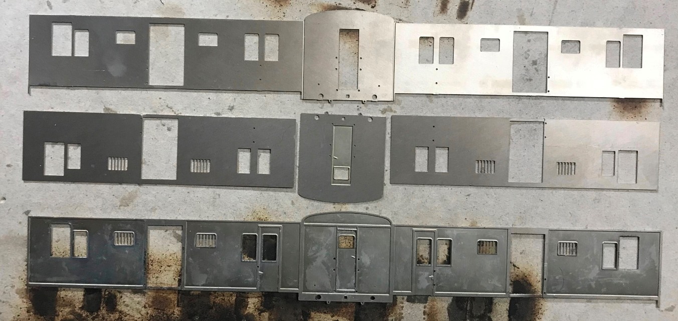

Se notate un frontale è incompleto infatti ho dovuto rifare il particolare a parte. Per ottenere la profondità delle modanature e dei finestrini ho raddoppiato la cassa che così risulta spessa 0,8 mm dandomi solidità e peso al modello.
Inserisco fotografia dei pezzi separati e assemblati con micro cannello al propano.
IMG_1342.JPG [ 229.38 KiB | Osservato 5159 volte ]

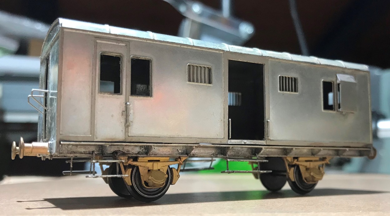

Ho finito il primo bagagliaio di prova, spero che non mi criticate troppo (visto le cose stupende che fate Voi), i portelli sono apribili,
le fusioni sono state fatte da prototipi in plastica e metallo.

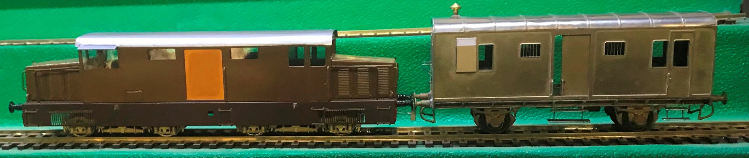

Sto facendo anche il tobruk e quello che vi mostro è il primo tentativo non bene riuscito.
IMG_1360.JPG [ 252.91 KiB | Osservato 5159 volte ]

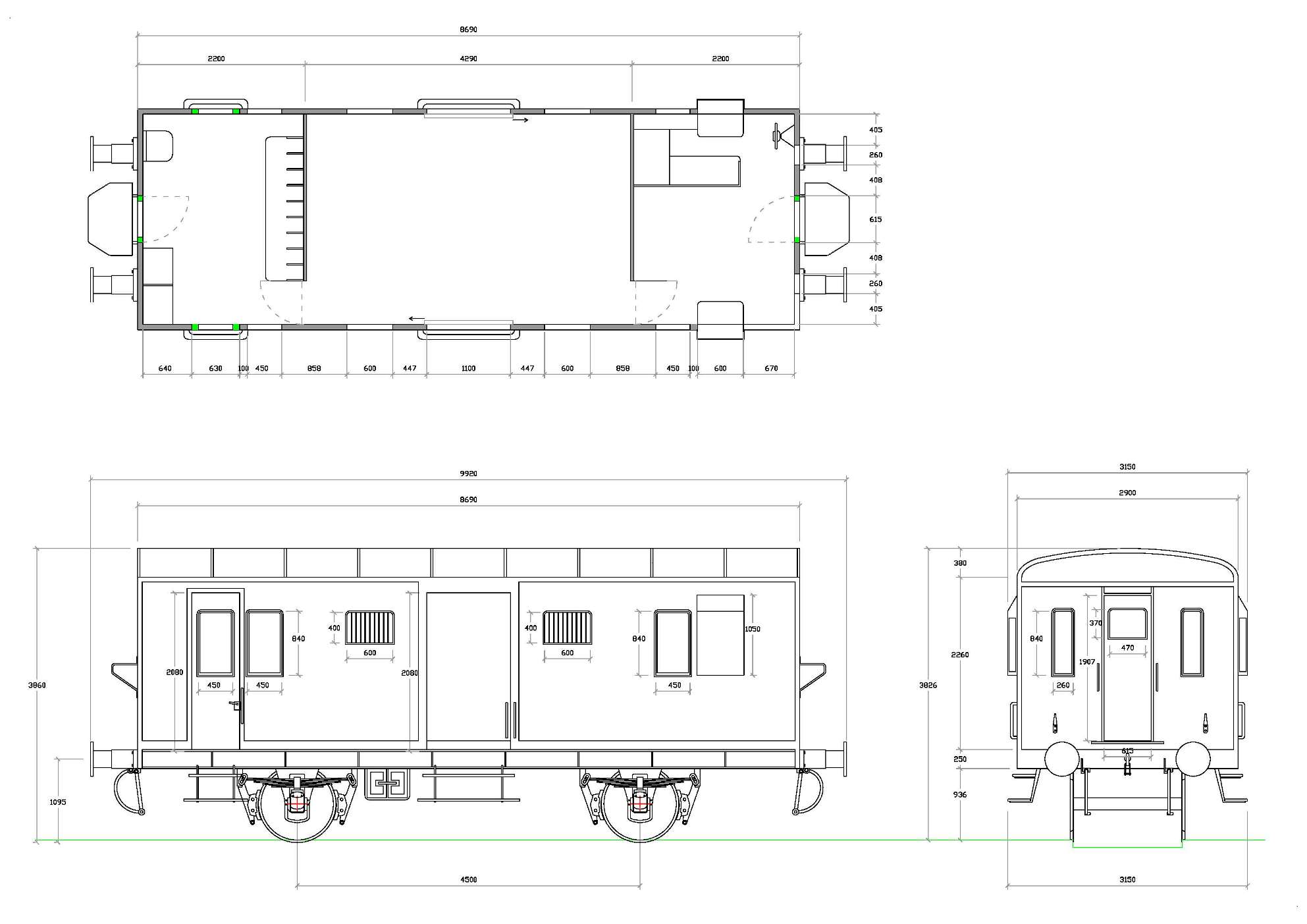

Mi dimenticavo il disegno quotato elaborato con Autocad
disegno bagagliaio completo.jpg [ 168.48 KiB | Osservato 5146 volte ]

Pure io con qualche amico ci dedichiamo a purtroppo rare costruzioni di carri e carrozze in metallo fotoinciso.
Chiedevo lumi : mi sembra che il tetto sia solidale ( saldato ) alla cassa e la cassa “ avvitata ? “ al telaio, giusto ?
L’alpacca è un po’ ostico da curvare rispetto all'ottone visto che non lo si può cuocere , hai una tecnica particolare o solo tanta pazienza su una sagoma ?

Rispondo in ordine di tempo. Andrea ha centrato il problema del tetto, infatti risulta molto difficile piegarlo.
In attesa di trovare una ditta che mi faccia uno stampo in metallo, me ne sono fatto uno in legno. Tratto il tetto con la fiamma ossidrica
e lo metto nello stampo sotto pressa, ripeto il procedimento due o tre volte ed alla fine lo perfeziono su un tubo di diametro appropriato.
Alla fine lo stagno dall'interno alla cassa, la cassa è unita al pianale con quattro viti poste agli angoli. Andrea ti ringrazio per la dritta dei carri P.

La preghiera è quella di capovolgere l'immagine del bagagliaio montato, ho seri problemi di cervicale e faccio fatica ad apprezzare appieno la fotografia.
I suggerimenti sono quello di ridurre i ponticelli di ritenuta dei pezzi incisi al minimo indispensabile, per il solito non vado mai oltre 0,8 mm di larghezza, cosa che ti risparmierà le limature per farli sparire completamente. Poi riduci sensibilmente il contorno del taglio dei pezzi, la lastra madre sarà più vicina ai pezzi e questo li proteggerà maggiormente da involontarie piegature. Io contorno con cura i particolari incisi limitando lo sfondamento della lastra a circa 1 mm. Questo ridurrà inoltre l'uso di prodotti chimici per l'incisione.
Il tetto si piega molto meglio se realizzato in ottone che all'occorrenza può essere ricotto semplificando di molto le operazioni di curvatura/calandratura. Lo so che questo comporta la realizzazione di una ulteriore pellicola per la fotoincisione, ma si possono unire in un solo disegno più tetti.

I ponticelli falli da 0,6 mm è sufficiente e falli in mezza incisione , così rifili la fotoincisione con una forbice o una piccola cesoia per lamiera...veloce e netto rispetto a dover limare.

Ho capovolto la foto.
