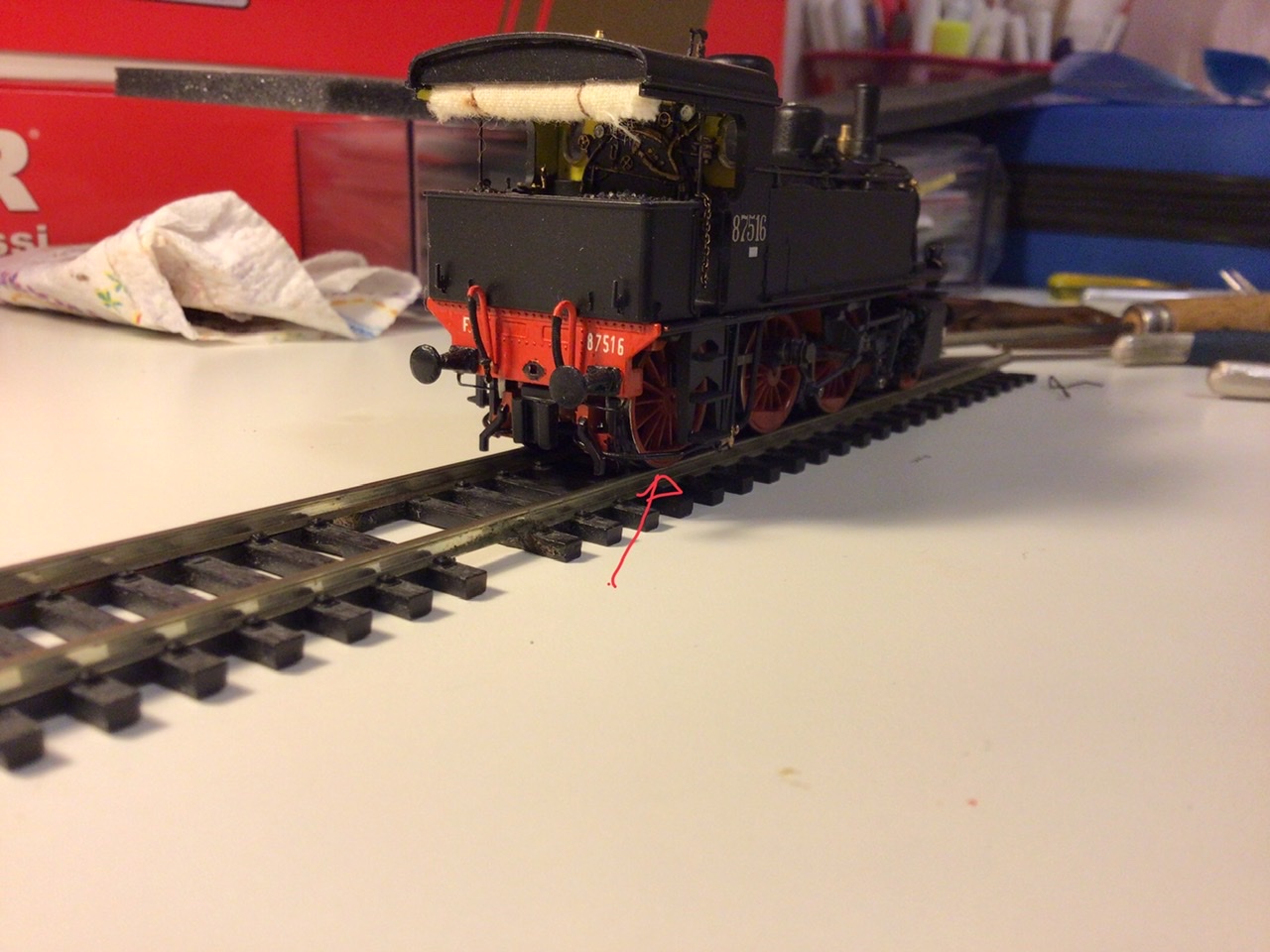

Finita trasformazione "light" da 87508 a 875.110
Sostituita cassa con quella di una 880, cambiati camino, respingenti, fanali, carter adduzione vapore,
messa valvola a cipolla, messo fischio, gancio realistico anteriore, cambiate le condotte, messa la staffa
di salita sul pancone anteriore e maniglie sotto i respingenti, messa la condotta del vapore sul fianco
sinistro, data una ritoccatina di colore alla coale e alla valvola a bilancia e, ovviamente, nuove targhe
e decal ai panconi.
Mi mancano solo le targhe costruttore sul duomo e la binda che mi farà Michele Sacco.
Il sistema di attacco del decoder è stato modificato mettendo una prolunga dal connettore che
sta in mezzo alla cabina, correndo sotto la stessa e sbucando nella carbonaia.
Ora in cabina si vede solo un connettore alto un paio di mm dal pavimento che può magari essere
camuffato mettendo il personale di macchina.
Massimo.

Bella idea Massimo,
Hai anche ridotto l’aggetto esterno dei cilindri ?
 Oggetto del messaggio: Re: Trasformazione GR 87508
MessaggioInviato: giovedì 31 marzo 2022, 21:08
Messaggi: 976
Località: Sarzana (SP)
No, è per quello che ho definito la trasformazione "light".
Ho preso il kit di CO.RI. ma, a parte che i cilindri non sono
fenomenali, avrei poi dovuto mettere le mani nel biellismo
e non è un mestiere che mi affascina.
Mi accontento così.

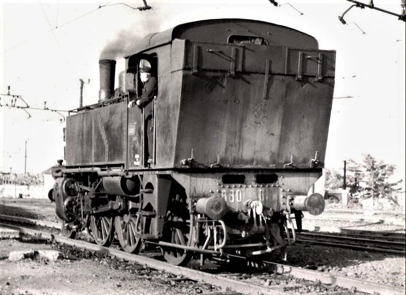

Complimenti, bel lavoro. Se posso darti un suggerimento, dovresti rifare i tubi che partono dalla parte posteriore degli iniettori e che nel modello sono solo accennati e che vanno a finire dentro al telaio per collegarsi alle casse dell’acqua. Ti metto due foto per farti capire meglio.
0E2E2EE2-B411-4858-99D1-5B2904ADAE0A.jpeg [ 245.58 KiB | Osservato 5463 volte ]
3E9D7FE9-DF7F-40EB-AA28-A956A71ABB0E.jpeg [ 254.41 KiB | Osservato 5463 volte ]
MessaggioInviato: giovedì 31 marzo 2022, 21:51
Messaggi: 976
Ma girano cosí bassi dietro alla ruota?
Nal paio di locotender che ho fatto, il tubo gira all'interno
tra ruota e scaletta va in su e in avanti.
Anche in due 835 che ho modo di vedere dal vero e dalle
quali ho copiato il giro dei tubi degli iniettori, vanno in
questo modo.
Massimo.
MessaggioInviato: giovedì 31 marzo 2022, 23:12
Iscritto il: giovedì 19 gennaio 2006, 14:21
Messaggi: 254
Si, ho visto delle foto sia sia su una vecchia monografia che su varie riviste dove si vede benissimo come sono disposti. Domani provo a vedere se ne trovò qualcuna.

E dire che ho sia il libro di Riccardi e Grillo, sia
quello delle locomotive italiane.
Nel primo, dove ho preso spunto per scegliere la numerazione per la mia, ci sono foto dove si vede
chiaramente il giro posteriore dei tubi adduttori.
