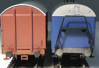

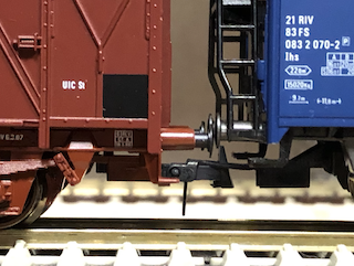

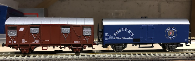

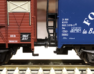

Ciao Marco e grazie per le dritte.
Ho preso le misure che mi hai suggerito e, in effetti, l’altezza binario-centro dei respingenti è 12,7 mm. Quindi mi ero quasi convinto che il carro non fosse in scala 1/87 come da te supposto ma, facendo le varie misurazioni e proporzioni dalla lunghezza reale (11,8 m) a quella in scala HO (135,6 mm), ho potuto appurare che è tutto esatto (in 1/80 sarebbe stata di ben 147,5 mm).
Insomma, per farla breve, mi sono accorto che il carro non scorreva sul binario: l’ho ribaltato ed ho visto che le vele delle ruote toccavano il fondo. A questo punto ho sostituito gli assali con quelli da 11 mm e tutte le misure sono risultate perfette: l’altezza dei respingenti dal binario (12,2 mm esatti), l’altezza dei ganci e l’accoppiamento con altri carri (altezza uniforme dei respingenti, delle sagome e dei ganci).
Mi resta solo il dubbio sul perché di quegli assali sproporzionati: errore della Rivarossi o negoziante disonesto?
Va beh, non ci voglio più pensare.
Grazie ancora e buona serata.
Tiziano
PS: posto qualche foto
Commento file: con assali originali

Commento file: altezze diverse
conf lat.png [ 226.47 KiB | Osservato 5881 volte ]
Commento file: con assali sostituiti (11 mm)
dopo.png [ 157.62 KiB | Osservato 5881 volte ]
conf frontale.png [ 124.56 KiB | Osservato 5881 volte ]

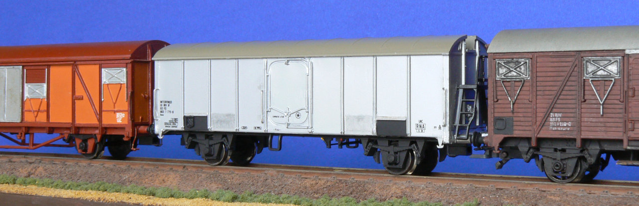

Se l'Ihs è come l'Ibes in foto sotto è in scala 1:87. Anche qui con ruote da 11 mm. A quanto ho capito l'Ibes era in scala esatta perché era un ex Pocher riadattato con ruote grandi RR da 12.5 mm.
P1040225.JPG [ 148.72 KiB | Osservato 5610 volte ]

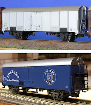

In effetti il telaio mi sembra lo stesso. In ogni modo io sto procedendo a modificare i ceppi dei freni, perché così non mi piacciono. Anche nel tuo Ibes si vede che c'è troppa distanza tra i freni ed il cerchio, ma è questione di gusti e di pignoleria. A me interessa che il carro sia in 1:87.
Schermata 2022-01-29 alle 10.57.02.png [ 291.38 KiB | Osservato 5598 volte ]

Scusate se mi immischio, avendo visto il topic x caso, ma a parte ruote e altezza, il punto più importante mi sembrerebbe che è un carro di fantasia, come centinaia (o migliaia) di altri prodotti con pubblicità di birre soprattutto da aziende tedesche.
Riproduce (parlo di quello blu "Foster's") all'incirca un carro Tehs 50 tipico tedesco anni 50, che non mi risulta sia mai stato immatricolato in Italia, tantomeno con livree pubblicitarie.
