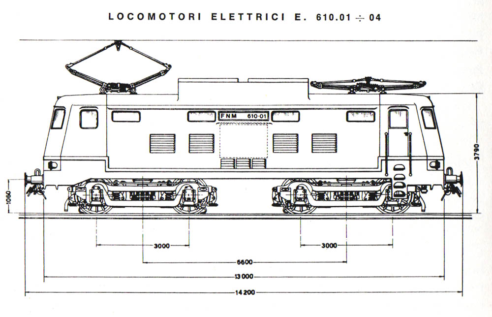

volendo riprodurre l'E610, chiedo agli esperti se il frontale è uguale o simile all'E424, chiedo inoltre se qualcuno ha un disegno quotato del locomotore in questione.

eccolo!
Tratto da "Cento anni di storia...delle ferrovie Nord Milano" di Giovanni Cornolò - Ed. Globo 1979
Purtroppo nella pubblicazione non c'è il figurino del frontale.
