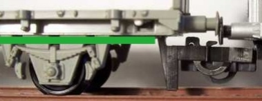

Il carro è ovviamente in linea con i metodi produttivi della LIMA d'antan: grossi ganci fissati a perni, sottocassa qui inesistente e ceppi dei freni lontanissimi dai cerchioni:
La prima cosa da fare è rimuovere i ganci e creare la sede per i meccanismi dell'aggancio corto.
La sede ricavata non è sufficientemente ampia per ospitare uno dei due meccanismi ROCO. Ci stanno benissimo quelli della FLEISCHMANN, forse per la scala N:
Le ruote erano un po' troppo grandi, anche nei bordini; ci vanno benissimo due assi recuperati da un TTMKit:
Purtroppo il carro risulta un pochino più alto di quanto desiderato; ruote ancora più piccole mi sembrerebbero sproporzionate e spostare in alto le boccole è possibile ma impegnativo e dubito di riuscire a ottenere un perfetto allineamento. In compenso il gancio si può abbassare senza problemi.
Prossimo passo: i ceppi dei freni.

Ciao Rodolfo, hai pensato di ridurre le piastre di guardia e i supporti dei ceppi del freno? Penso sia nelle tue capacità, guadagneresti 1, 1,5 mm sull'altezza del carro.
Umberto

Grazie Umberto, effettivamente è uno dei procedimenti a cui ho pensato; l'altro è tagliare solo la piastra, accorciarla e spostarla leggermente in alto. Se mi verrà il coraggio...

Per quanto riguarda l'altezza eccessiva, che me dici di rasare via tutto e mettere parasala e ceppi freno di un tTm kit?
Ciao e grazie della condivisione

Anche i Symoba sarebbero da considerare come timoni...forse un po meno invasivi

@ Antonio: ottima idea, mi sembra la via più facile e meno rischiosa. Proverò così.
Grazie anche a Claudio per il suggerimento; conoscevo i Symoba solo di nome e sono andato a cercarli; effettivamente sembrano molto validi (ma i FLEISCHMANN li ho già in casa...)
