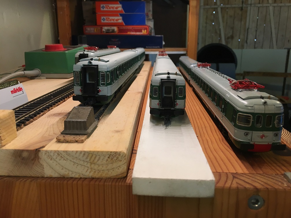

Ciao a tutti,
In questi mesi ho terminato finalmente un progetto che avevo in ballo da un po'.
Tempo fa in un mercatino ho trovato una ALe 601 giocattolo motore G non funzionante e 3 Le 601, tutti senza carrelli, ma con arredi interni e vetri in buono stato.
Con l' aiuto di alcuni amici del forum (che bello quando ci aiutiamo l' un l' altro senza perderci dietro una chiodatura sbagliata!) sono riuscito a trovare tutti gli aggiuntivi necessari ed i carrelli.
Dal momento che le cornici non mi piacevano le ho fatte disegnare su coreldraw a mio papà facendole stampare su una lastrina di alpacca da 0.5 fotoincisa, mentre i vetri che erano non a filo sono stati realizzati con del blister curvo tagliato a misura.

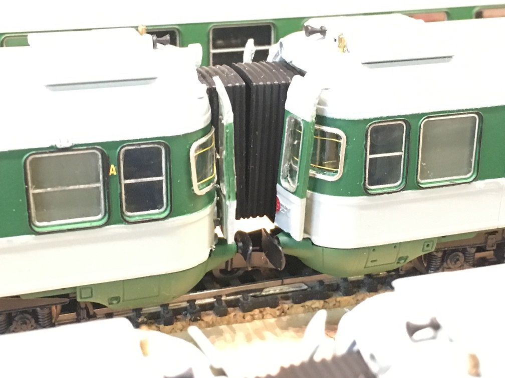

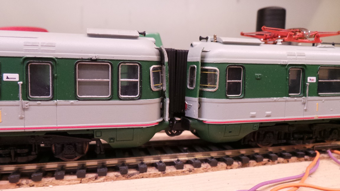

La modifica più significativa, però, ha riguardato i ganci: quelli originali sono inguardabili, per questo ho deciso di installare i timoni d' allontanamento.
Sono riuscito a montarli su tutti i 7 elementi che possiedo, ma con soluzioni diversificate tra ALe e Le.
Sulle due ALe motorizzate cardaniche (alle estremità del convoglio e con solo una testata sui cui lavorare, dopo aver tagliato con il dremel un pezzo di telaio e la sede della lampadina posteriore) ho installato i timoni di ******, stessa cosa (da entrambi i lati) ho fatto sulla ALe ex giocattolo che ho reso folle con assali reperiti tra gli avanzi.
Sui rimorchi, invece, ho sfruttato il maggiore spazio dietro i carrrelli per montare i timoni Roco codice 40343.
Poichè, alla fine, l' altezza dei ganci risultava differente tra motrici e rimorchi ho risolto il problema utilizzando dei ganci corti Roco regolabili in altezza ma che si adattano alla scatoletta Nem classica.
Dopo una riverniciatura integrale, il convoglio ora può girare su r4 Roco.
Respingenti, trombe e carenatura del terzo faro dei due Le 601 di seconda serie sono di produzione Michele Sacco, che ringrazio.
Per il momento non ho montato nè carenature nè tendine, ma vista la base di partenza mi reputo contento!
Vi lascio alcune foto, ringraziando di cuore chiunque nel forum mi abbia permesso di recuperare pezzi o ricambi!

Commento file: Vista generale su Le e Ale con timoni
IMG_8983.JPG [ 250.82 KiB | Osservato 12568 volte ]
IMG_8982.JPG [ 187.39 KiB | Osservato 12568 volte ]

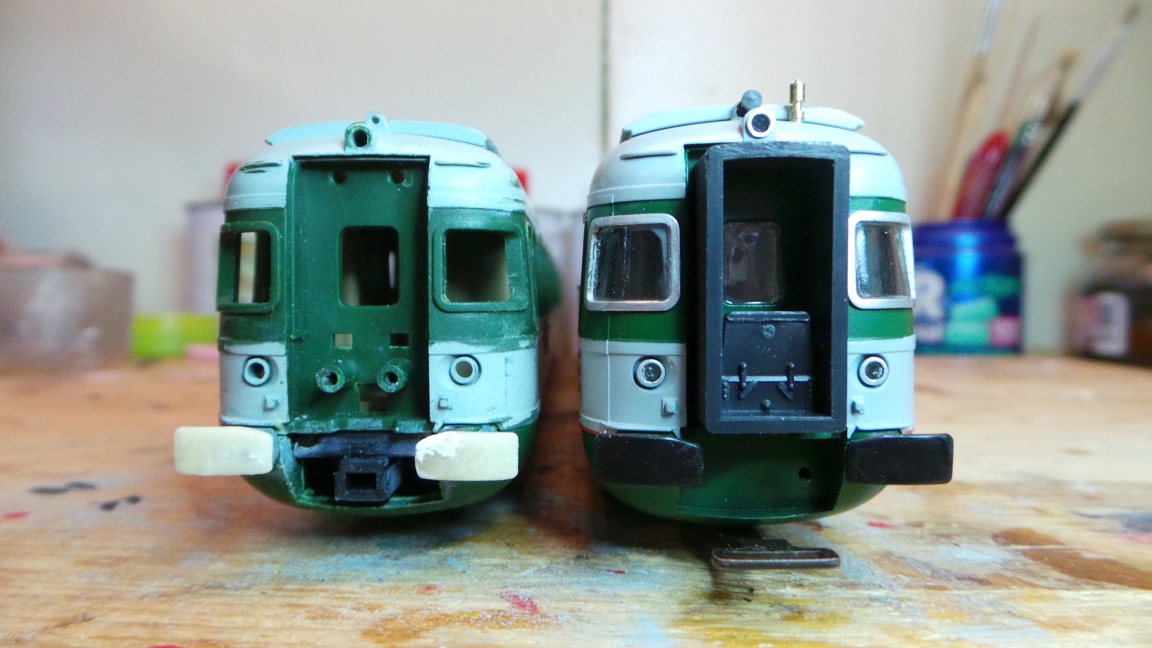

Commento file: Confrontro tra il timone Roco di un Le 601 (sx) e ****** (dx)
20120815_184601.JPG [ 219.93 KiB | Osservato 12568 volte ]
20120815_184441.JPG [ 221.61 KiB | Osservato 12568 volte ]

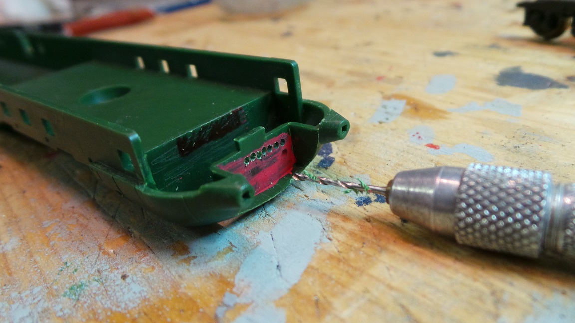

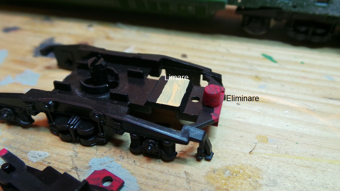

Ciao Mario, cerco di spiegare con foto il procedimento che ho seguito.
Per prima cosa bisogna operare sul carrello e sul timone Roco, tagliando via le parti che ho dipinto in rosso e limando quelle rosa:
20170908_185748.JPG [ 236.11 KiB | Osservato 12266 volte ]
20170908_185755.JPG [ 212.54 KiB | Osservato 12266 volte ]

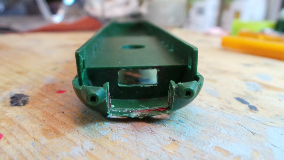

Poi sul telaio in plastica bisogna praticare dei fori per creare lo spazio per il timone, sia anteriormente che posteriormente alla carenatura anteriore:
modifica timoni 3.JPG [ 218.18 KiB | Osservato 12266 volte ]
Dopo i tagli la situazione sarà questa:
20170909_154509.JPG [ 183.94 KiB | Osservato 12266 volte ]

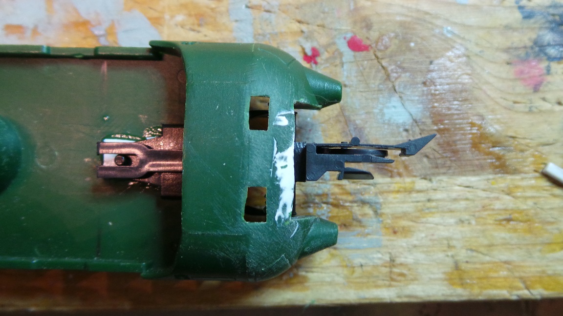

Dopo aver inserito uno spessore di plasticard da 1mm sotto si potrà inserire il timone Roco bloccandolo in sede con pochino di colla universale sul telaietto.
modifica timoni Roco 1.JPG [ 236.49 KiB | Osservato 12266 volte ]
modifica timoni Roco 2.JPG [ 230.83 KiB | Osservato 12266 volte ]

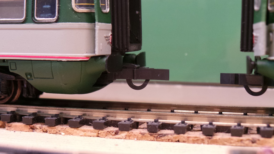

Ecco il timone appena montato visto da di fronte, a confronto con un Le in configurazione originale (i respingenti della ALe a sinistra sono stati poi rimpiazzati dagli ottimi ricambi di Michele Sacco).
Le a confronto.JPG [ 213.45 KiB | Osservato 12266 volte ]
Precisazione importante: queste indicazioni solo valide solo sui rimorchi, perchè nelle motrici sia motorizzate che "finte" i carrelli occupano più spazio e non si possono usare questi timoni, ma solo quelli (peraltro molto belli e funzionali) di ******, che è piuttosto agevole montare seguendo le istruzioni.
