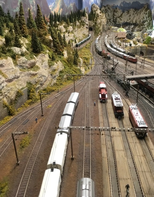

Uso da oltre 20 anni, ogni 12 -18 mesi, questo sistema ( gomma dedicata poi svitol ) che preserva binari e ruote anche dopo lunghi periodi di inattività . Ovvio non si fanno bagni di olio e la polvere anziché aderire tenacemente ai binari scivolerà via. La captazione di corrente è perfetta e non si manifestano tracce di ossidazione ( Peco standard ed in ottone nelle gallerie ) . Le ruote di locomotori e vagoni son lucide e assolutamente prive di incrostazioni.
Credo che chi parli lo faccia per sentito dire.
Posto una foto di parte del mio plastico per fugare dubbi a chi ci legge proprio durante una manutenzione, poi ovvio che ciascuno farà come preferisce.
