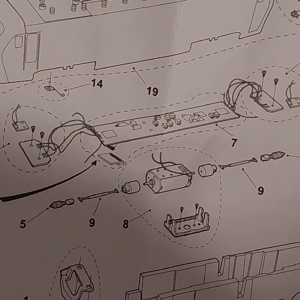

Io ho questa ..

Il connettore a 9 pins è un estensione della presa a 8 pins normata da NMRA.
La loco dovrebbe funzionare anche con l'8 pins (filo arancio dove c'è la freccia).
Il nono pin dovrebbe essere collegato ad una funzione della loco (ad es. luce in cabina o simile).

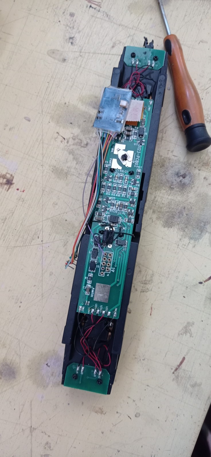

La MB è questa?

Ok, perfetto. Grazie a tutti...
Il pin 9 fa il faro centrale, l'avevo collegato su aux4 col decoder Laisdcc e c'avevo aggiunto anche lo "stay alive"... e il tutto funzionava anche... :lol:
