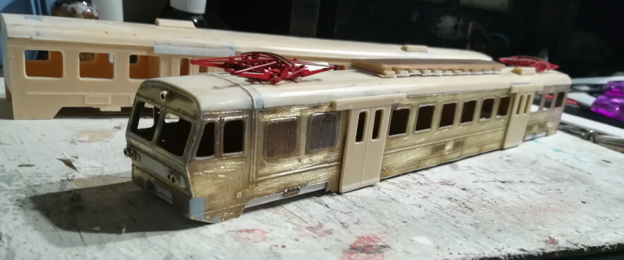

Saluto gli amici del forum e dopo tanto tempo dal mio ultimo intervento di modellismo, presento una nuova mia realizzazione, stuzzicato dalla pubblicazione del nuovo fasciolo TT-Speciale sulla vera ALe 724 FS. Premetto che lavoro a questo modello già da qualche mese, per cui la mia realizzazione non è conseguenziale all'uscita dello Speciale DueGi, ma soltanto un'occasione per rendere pubblico il mio lavoro.
A differenza dei miei passati interventi, non esporrò questa volta la descrizione dei singoli passaggi costruttivi, ma mi limiterò a postare solo le foto, in maniera graduale e progressiva, secondo le procedure applicate. Ciascuno capirà dalle foto semplicemente l'ordine dei processi costruttivi e, se ne avrà voglia, potrà postare domande e curiosità a cui darò fondamentale risposta.
Grazie per la vostra attenzione e spero di fare cosa gradita.

Complimenti promette molto bene, mi sarebbe piaciuto vedere la piastra madre, per capire se le fiancate sono già unite tra loro da quella parte che si vede piatta poco dopo le testate, oppure se anche quella è saldata è tutta la messa in squadra l'hai fatta tu.
Sarà il foto incisione anche il frontale?

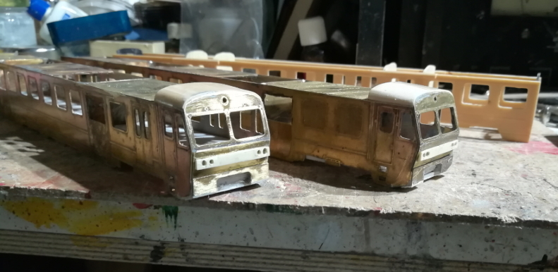

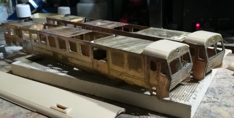

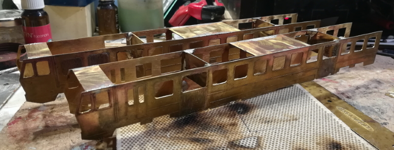

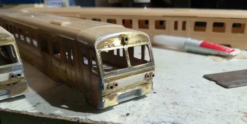

Le lastre sono ricavate da una fotoincisione su un solo lato (quindi non passante), per cui le finestre e tutte le aperture sono state ritagliate con seghetto da traforo, come mia abitudine da sempre. Le fiancate in foto sono ricavate in una sola matrice, poi io le ho saldate in squadra manualmente, naturalmente dopo averle ritagliate e separate. Lo spessore della lastra originale era di 0,40 mm, mentre gli elementi di raccordo e rinforzo orizzontali e verticali sono in ottone da 0,6 mm. Fanno fede le misure dei disegni pubblicati nella monografia dell'ormai scomparsa LD, di Torino. Gli spazi dedicati alle porte pneumatiche sono stati tralasciati volutamente quasi interi (l'apertura superiore basta per rendere trasparenti le porte applicate in seguito).
