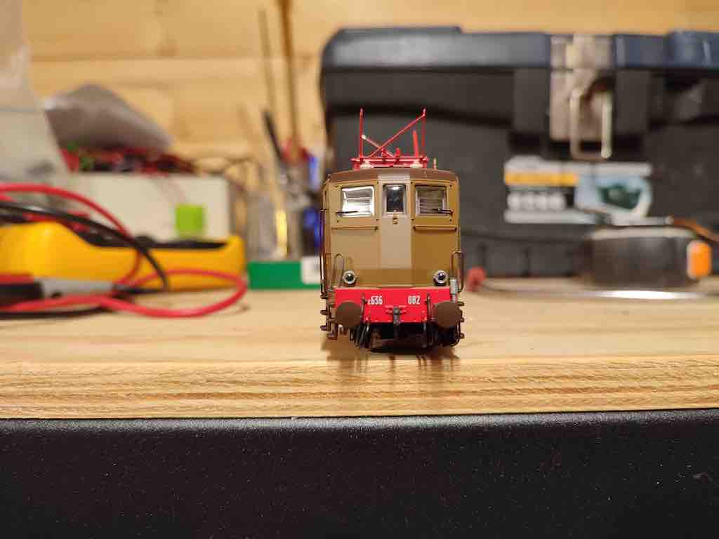

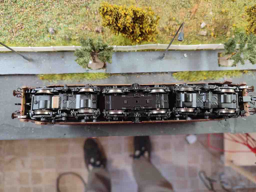

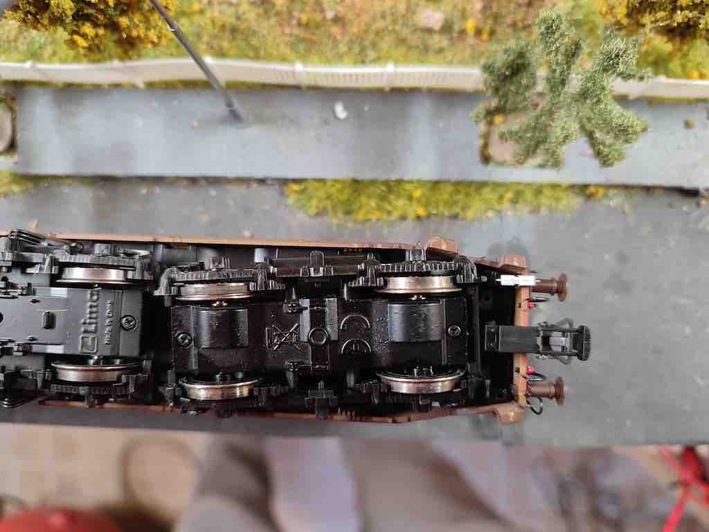

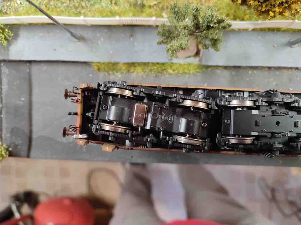

Allora ho fatto delle foto, da un lato il movimento del carrello è bloccato dalla scaletta, dall'altro lato sbatte contro la carenatura, in ogni caso il gioco mi sembra veramente minimo (magari sarà normale), invece sulla E646 i carrelli sono molto più liberi e non urtano la carrozzeria.
Girando vari forum, sembra che molti si lamentino sui deragliamenti di questo modello, la soluzione proposta è quella di limare la carrozzeria.

 Oggetto del messaggio: Re: E636-010 Lima Expert deraglia
MessaggioInviato: martedì 27 settembre 2022, 18:00
Messaggi: 1434
prossimi giorni verifico le mie ;
è normale che la scaletta limiti il movimento ;
la cosa che noto nella foto dei carrelli è che manca una parte :
username guardi la parte anteriore di entrambi , vedi che c'è una trave che tiene unite le fiancate , mentre manca nella parte posteriore di tutti e due i carrelli di estremità .
Inoltre nel carrello anteriore , così quel pezzo marrone che si vede rettangolare ???

andreachef ha scritto:
..vedi che c'è una trave che tiene unite le fiancate , mentre manca nella parte posteriore di tutti e due i carrelli di estremità.
Il modello della e636.082 di Lima Expert era stato messo in vendita senza le traverse dei carrelli (mancano 4 traverse), che infatti anche qui mancano.
Mai fornite successivamente.

Il problema credo sia dovuto ai raggi di curvatura del tuo plastico, probabilmente troppo stretti per fare circolare questo modellino.
Sono invece convinto che la e646 cui fai riferimento per i carrelli liberi di ruotare sia della vecchia Lima o Rivarossi che, non avendo la riproduzione delle scalette di accesso del PDM, garantisce l'iscrizione nelle curve di raggio 360mm.
@Andrea: il rettangolo marrone che vedi potrebbe essere un magnete per azionare qualche relè
E' un magnete che aziona uno swicth per chiudere il relè, il mio impianto è analogico
