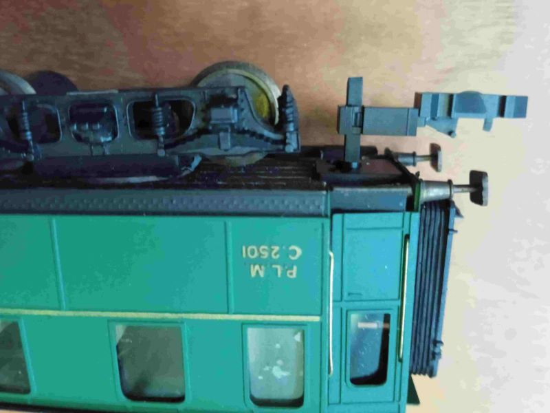

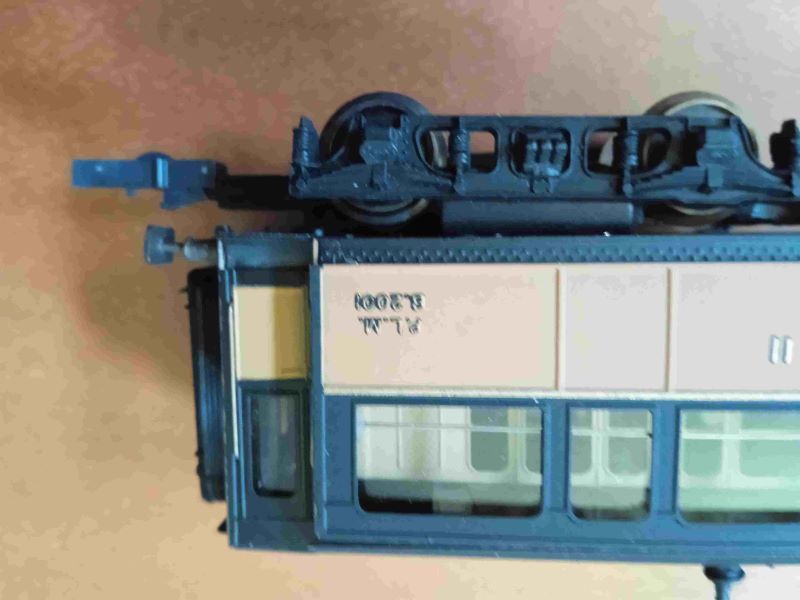

Un saluto a tutti. Dopo diversi tentennamenti, mi sono risoluto di montare il cinematismo per gancio corto di Symoba sulle carrozze PLM di Metropolitan. Essendo modelli degli anni settanta, hanno i carrelli prodotti in zama, purtroppo tutti rovinati e mancanti dei supporti di fissaggio dei ganci: la modifica delle carrozze quindi si è resa indispensabile per il loro utilizzo. Ho cominciato dalla prima classe, con l'elaborazione del primo lato, in attesa di verificare la bontà della modifica, agganciando la carrozza ad un convoglio in movimento. Il lavoro consiste nella creazione di uno 'scasso quadrato' nel telaio di legno della carrozze, per creare uno spazio di alloggiamento ad incastro per il cinematismo Symoba. In pratica, con un cutter a lama grossa, si incide per circa 1 mm il legno per la larghezza della piastrina Symoba e quindi si liscia l'apertura con un disco molatore montato su un trapanino Dremel. Per poter inserire la piastra dell'aggancio Symoba, occorre anche molare la testa della vite di chiusura della carrozza, presente in ogni vestibolo, in modo che la piastrina Symoba sia alloggiata a filo del pancone dei respingenti. Per fissare i cinematismi, ho utilizzato un quadrotto di nastro biadesivo, in modo che la modifica sia reversibile e la carrozza possa essere ancora aperta. Infine, per un corretto funzionamento, occorre ridurre la punta sporgente del meccanismo che alloggia la sede del gancio corto NEM, in modo che non interferisca con gli aghi e le zampe di lepre degli scambi. Allego le fotografie a corredo per illustrare le modifiche, che una volta testate positivamente, risultano semplici da eseguire. Occorre infine disporre dl un modello di una locomotiva a vapore con buona forza di trazione, in grado di trainare le tre carrozze con carrozzeria in metallo. Ciao. Stefano
