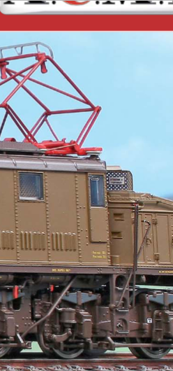

Nel volantino ho notato il mancorrente di salita staccato.
