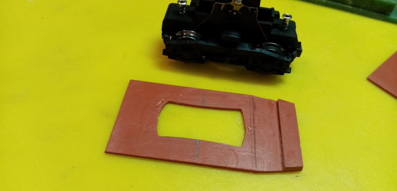

Per regolarmi su come realizzare la parte che regge il carrello motore, e dove quest'ultimo ruota, ho copiato la D. 342 Lima, che ha lo stesso ancoraggio e dimensioni nella parte meccanica del carrello e dell'apertura......quindi lo stesso identico sistema di sospensione-rotazione-ancoraggio! Bastava copiarlo. E così ho fatto.
IMG_20230106_112822[1].jpg [ 53.29 KiB | Osservato 6823 volte ]
Ovviamente, la distanza dell'apertura, dagli estremi del telaio non è uguale nelle due loco D.342 e D. 341, hanno passi e interperni diversi. Ho dovuto misurare il "mezzo" esatto dell'apertura, e trasferirlo sul nuovo pezzo di plastica sagomato per la D. 341.

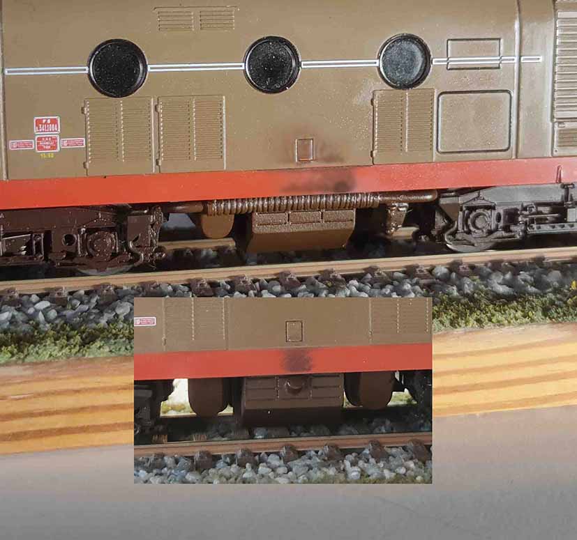

già che ci sei aggiusta serbatoi e motoventilatori del modello originale (inguardabili e comunque ambedue sbagliate) usati per un telaio comune delle versioni Fiat e Breda.
Una elaborazione non particolarmente complessa.
341serbatoi.jpg [ 81.75 KiB | Osservato 6394 volte ]

max cecchetti ha scritto:
già che ci sei aggiusta serbatoi e motoventilatori del modello originale (inguardabili) usati per un telaio comune delle versioni Fiat e Breda.
Ci avevo pensato, grazie per le foto ravvicinate, eventualmente mi saranno utilissime! Cosa hai usato, plasticard?
 Oggetto del messaggio: Re: D.341 Hornby RR....mo' mi faccio il telaio da solo, o q
MessaggioInviato: giovedì 19 gennaio 2023, 12:12
Messaggi: 315
plasticard limato e sagomato, pezzetti di tondino metallico, filo elettrico e qualche avanzo della scatola degli avanzi. Mi sono documentato osservando le foto in rete e i figurini disponibili. Il modello ne guadagna tantissimo!
