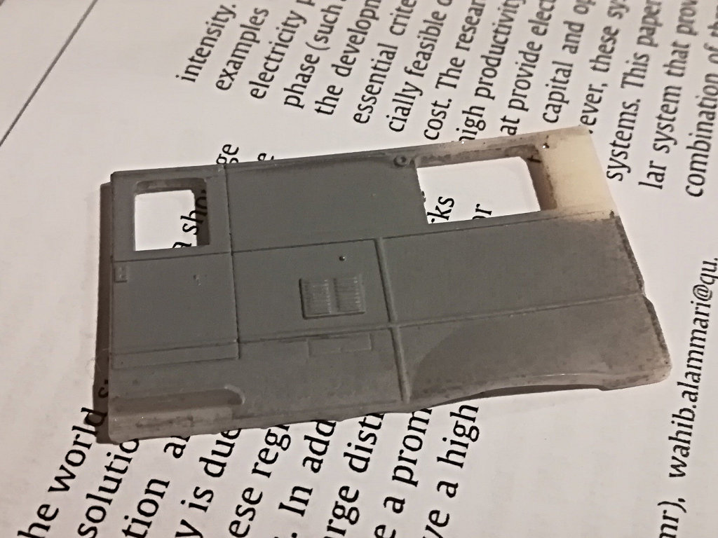

Anche io nel tempo ho stampato qualcosa in 3D. Uso Autocad 2004 e posso usare solo un service esterno (Shapeways) perché non ho la stampante. Fino adesso ho stampato solo esperimenti e master, non modelli completi che potessero esser definiti tali.
Qui sotto un esperimento: un carrello con boccole a muso di porco da mettere sotto una 1921 di roco. Ha le stesse dimensioni del carrello Roco ma differisce solo nelle boccole e nelle molle alle estremità delle balestre, finalmente cilindriche. Non va bene perché è troppo rigido e non si riescono ad inserire gli assi.

 Oggetto del messaggio: Re: Disegno e stampa 3D - Stato dell'arte
MessaggioInviato: mercoledì 25 marzo 2020, 10:40
Messaggi: 2030
Si si certo, tutto si può fare. Ho stampato questo esperimento per verificare se effettivamente si potevano stampare dei carrelli tutti in un pezzo con quel materiale. La risposta è stata no: quel materiale è troppo fragile e rigido.
