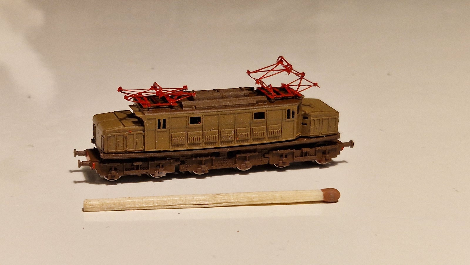

La 626 mi è sempre piaciuta. Malgrado i suoi difetti ho amato molto la E626 in scala N fatta da Tibidabo.
La distruzione della cassa di una antica Tibidabo (incidente 'familiare') mi aveva convinto a modellare e stampare una nuova cassa in N.

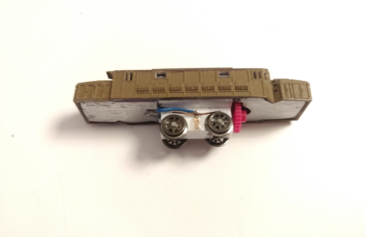

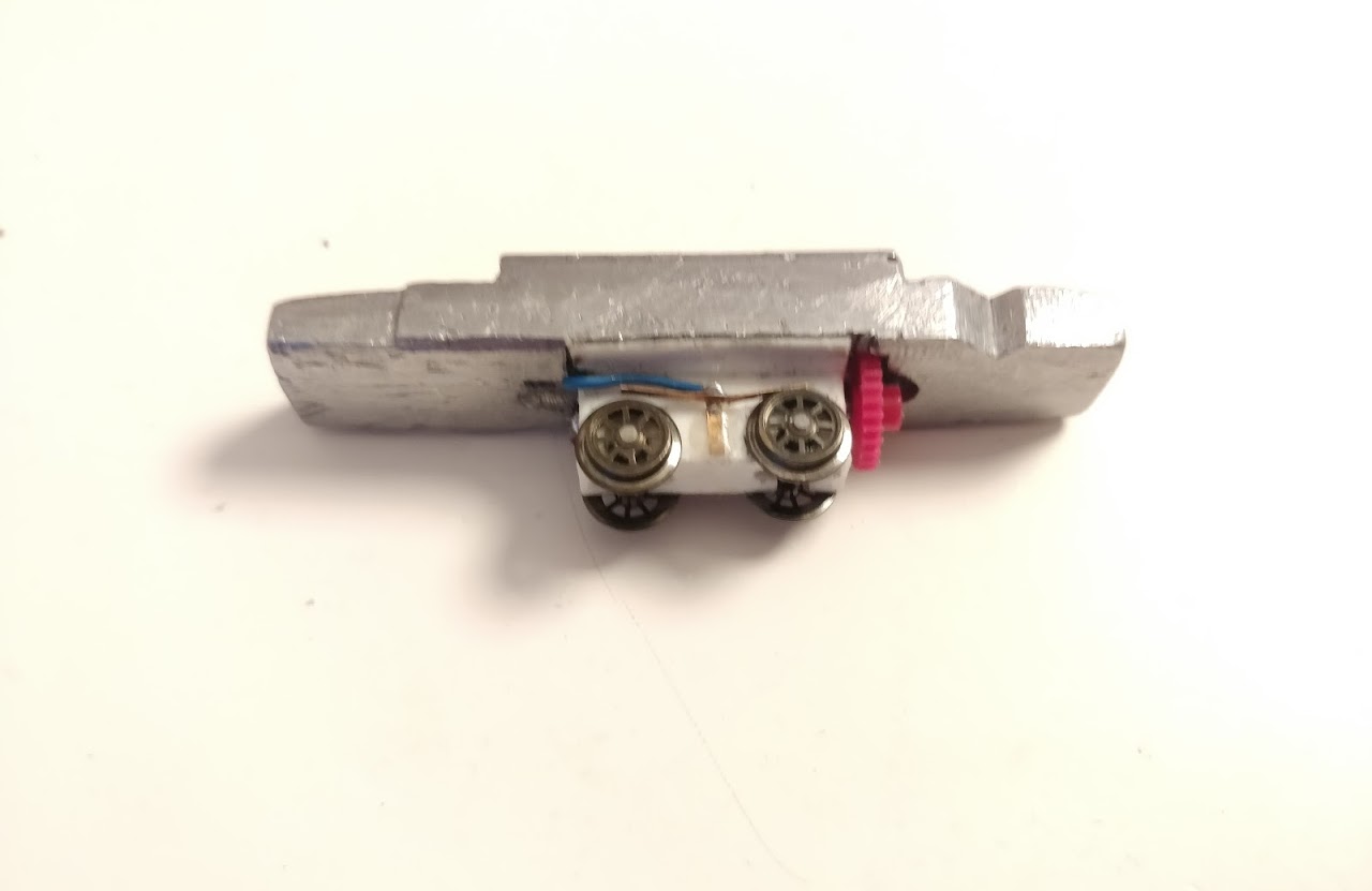

Poi con la conversione alla Z completai il primo modello motorizzato secondo lo schema usato da quasi tutti i 626 nelle scale piccole.
Vale a dire solo il carro centrale motorizzato con treno di ingranaggi (motore-> ingranaggio->albero con 2 viti senza fine-> ingranaggi calettati sulle ruote.) e carrelli folli ma prendi corrente.

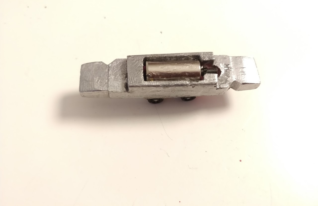

Il telaio aveva la parte superiore, che alloggiava il motore, fusa in piombo e la parte inferiore che racchiudeva gli ingranaggi fatta in PLA.
La parte in piombo è stata fusa in una forma di sabbia da fusione impressa con un master fatto in PLA.

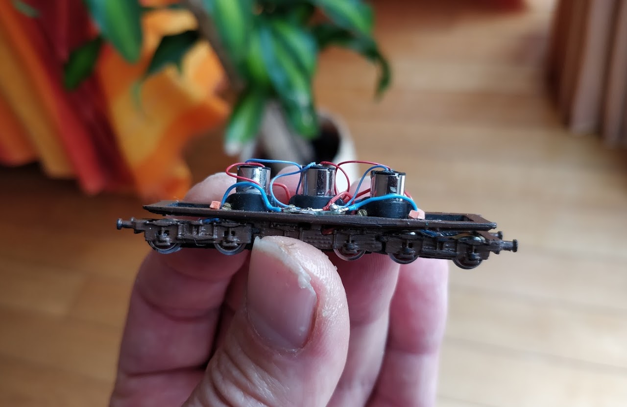

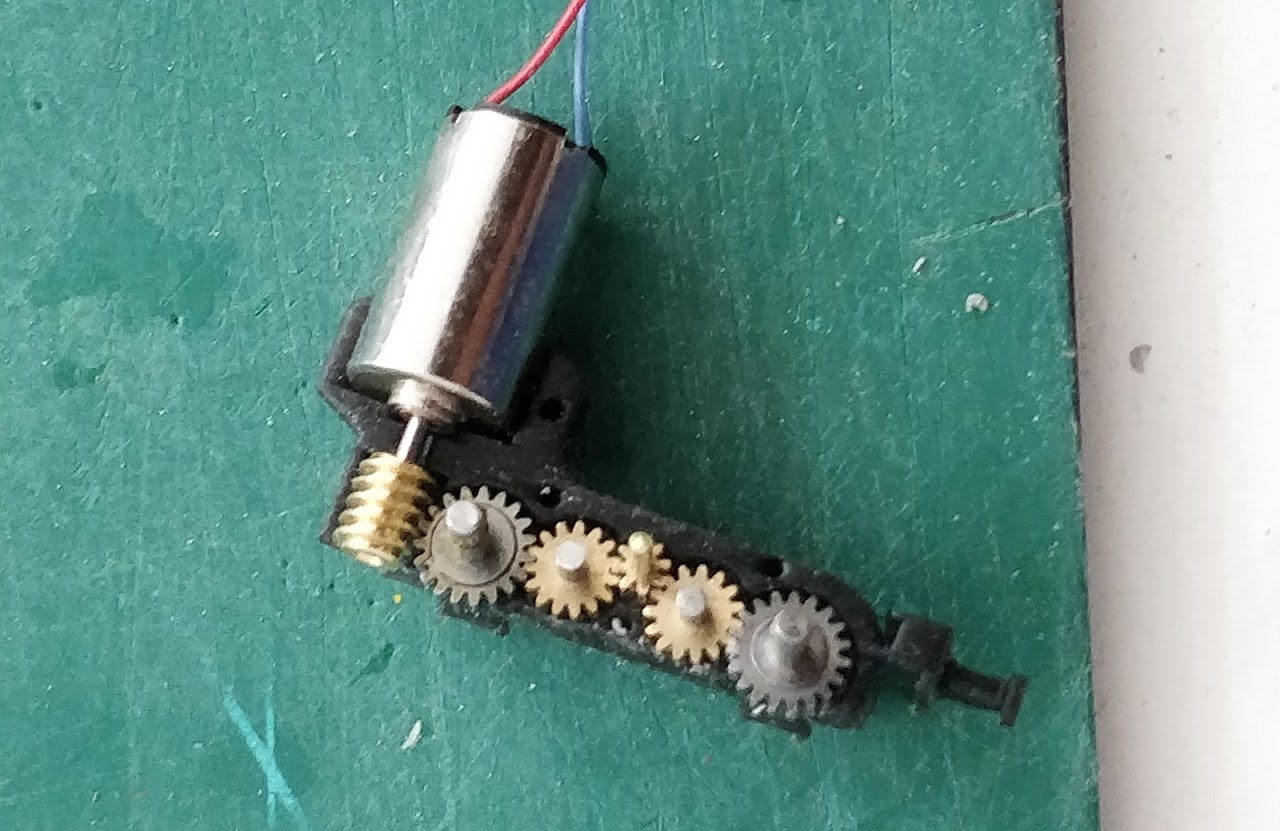

Così ho progettato una nuova motorizzazione che avesse tutti gli assi motori e tutte le ruote con presa di corrente.
I carrelli hanno motori che sono tutti spostati verso il centro della loco
73.jpg [ 181.05 KiB | Osservato 9060 volte ]
mentre il carro ha il motore quasi in posizione centrale
74.jpg [ 240.1 KiB | Osservato 9060 volte ]

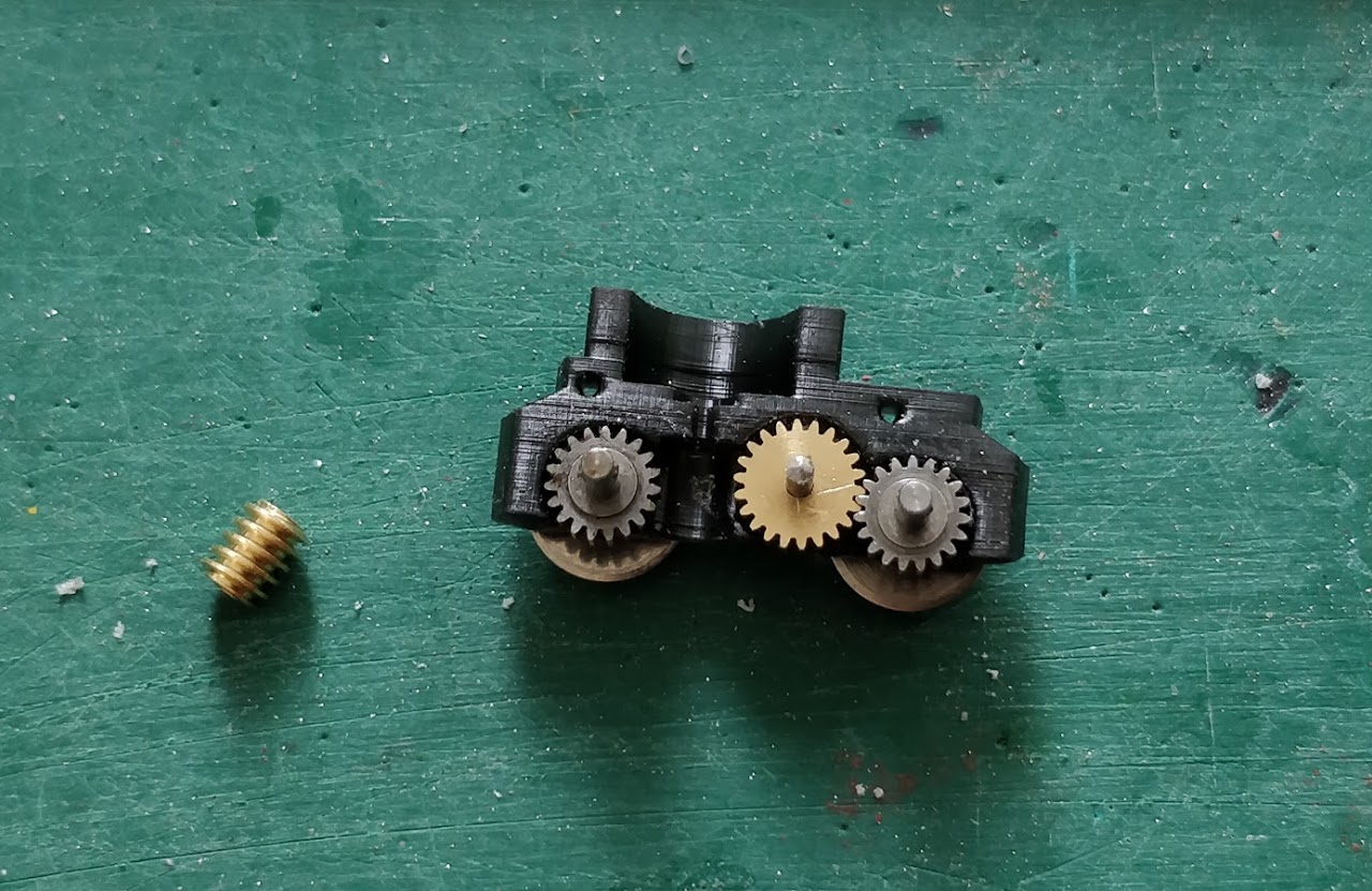

il carro rimane imprigionato nel telaio e invece i carrelli sono trattenuti da bande elastiche che consentono una rotazione eccentrica.
75.jpg [ 103.18 KiB | Osservato 9060 volte ]

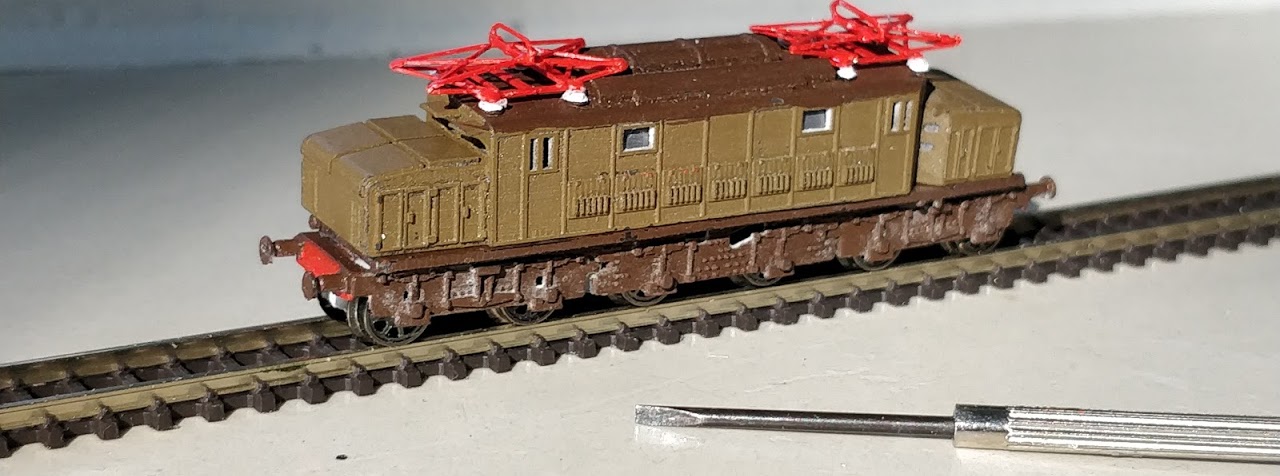

Ed ovviamente tutto è fatto per stare nella cassa.
77.jpg [ 148.97 KiB | Osservato 9060 volte ]
la qualità di marcia ora è molto migliorata.
Il modello come al solito è disponibile su shapeways con le solite modalità .

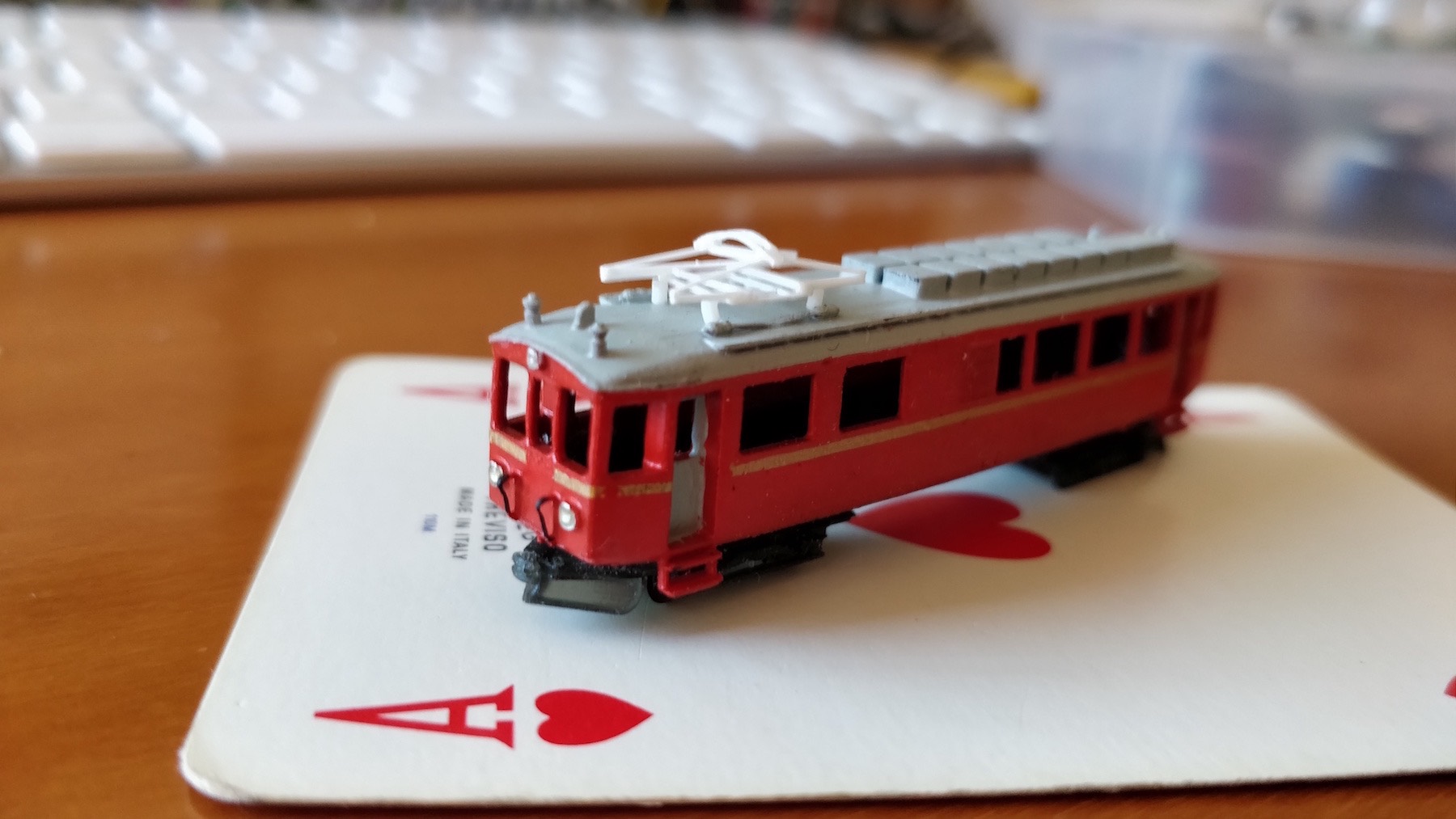

Mah, io delle RhB non ho molta conoscenza. Ho giusto fatto la Abe4/4 in Zm perché somigliava alla omonima SSIF e quindi facile da fare.
IMG_20200530_105106small.jpg [ 234.74 KiB | Osservato 8889 volte ]
Immagino che tu voglia farlo nello scartamento corretto di 6.5mm
Mi sembra guardando il disegno quotato reperito su scalaenne che il problema si presti a soluzione esatta difficile e soluzione approssimata più facile ma da verificare.
Le ruote dei carrelli non sono equi distanziate essendo 2000 e 1275 mm, quindi passo rigido di 3275 mm -> ~20.5 mm in scala N
La soluzione difficile è di fare tutto da zero.
La soluzione facile: 2 Märklin mini-club Br89 in tandem (retro-retro). Le Br89 hanno passo rigido di 3300 mm -> ~20.6mm in scala N.
Rimuovi le ruote dall'asse centrale, accorci l'asse centrale così da farlo diventare solo un ingranaggio folle, e costruisci un asse folle alla distanza giusta su cui rimonti le ruote. Puoi fare due fori da 1 mm e poi filettarli per inserire due vitine M1x5 e poi usando un tubicino di ottone puoi fare le bronzine da inserire nei fori delle ruote originali, che vanno allargate.
Come dicevo, da verificare, ma non da me.

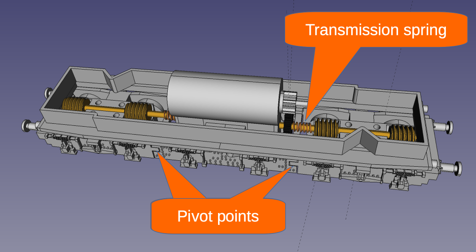

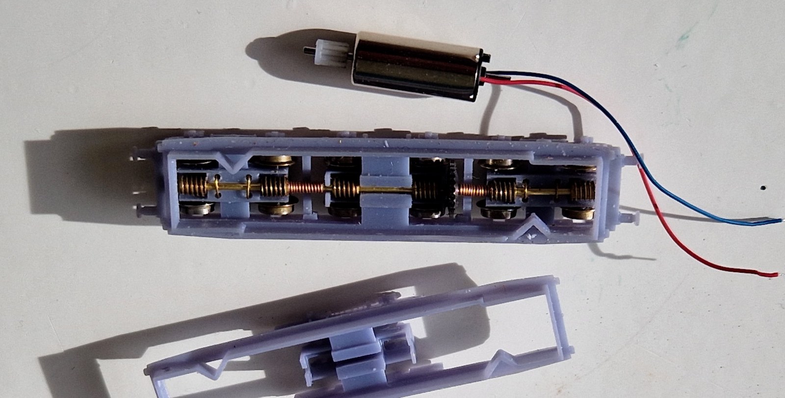

In questo spirito, documento il rifacimento della motorizzazione dell'e626 (per la seconda volta).
La motivazione è stata quella di avere una soluzione meno costosa e più facile da montare e mettere a punto rispetto alla precedente.
Questa volta ho voluto riprendere l'idea di utilizzare un unico motore, usata nella prima motorizzazione che ho realizzato, ma questa volta motorizzando tutte le ruote.
La complicazione di un modello di 626 è che le 2 sale montate sul carro sono facili da motorizzare peró le sale montate sui 2 carrelli sono difficili da raggiungere visto che il perno di rotazione dei carrelli è sul loro bordo interno e quindi il movimento da un motore centrale deve 'scavalcare' i perni di rotazione.
Come soluzione ho progettato un albero di trasmissione articolato che contiene un ingranaggio paracentrale (che si impegna sul pignone del motore), e che ha calettate 6 viti senza fine ed è diviso in tre sezioni collegate da molle elicoidali
In questa maniera le molle fungono anche da punto di rotazione per i carrelli e non c'è bisogno di un giunto tra carrello e carro.
E626.png [ 161.69 KiB | Osservato 5544 volte ]
Ho realizzato le molle con un filo di bronzo fosforoso da 0.25 mm ∅. Le molle sono incollate con colla per ingranaggi alle 3 sezioni dell'albero.
E626-shaft.jpg [ 199.21 KiB | Osservato 5544 volte ]
