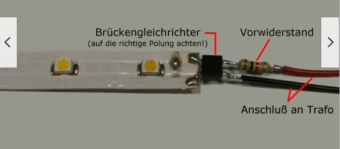

Io quelle che ho fatto (Eurofima o Tipo Z di varie Amm.) erano con barra led rigida e regolatore di tensione ma soprattutto ponte raddrizzatore SMD il che le faceva andare bene sia in analogico che digitale. Il mio cruccio era sempre che poi in digitale andavano bene mentre in analogico alle velocità più basse le luci erano fioche, oltre alla rabbia per non riuscire a illuminare il vestibolo e il finestrino del bagno, proprio li non si riesce ad arrivare.

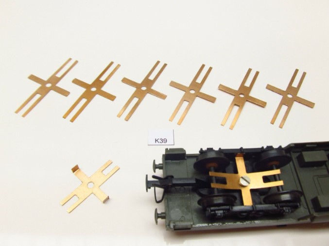

Su molte carrozze Roco basta saldare i due fili provenienti dai carrelli, per le altre bisogna aggiungere le lamelle prendi-corrente reperibili in molte borse scambio.

Le lamelle le ho realizzate dove non già presenti con delle vecchie corde di chitarra che sono fatte in acciaio armonizzato, quindi ottime per questo utilizzo.

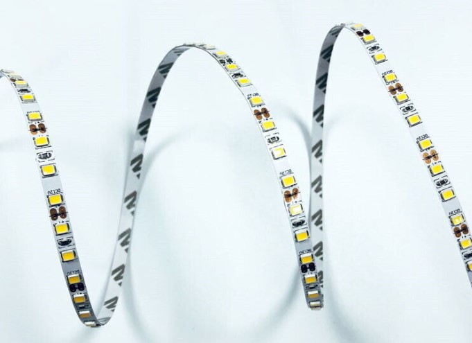

ciao i contatti me li sono procurati su ebay.de (grazie anche a un messaggio in pvt che ho ricevuto dove mi veniva segnalato il venditore, approfitto anche per ringraziare "estero" che mi ha invece segnalato le barre già comprensive di decoder) credo che cercando "Kontakte Radschleifer" oppure la sigla K39 dovresti trovare prorpio quelle della foto, io preferisco queste ma c'è ne sono di diversi tipi e di diversi materiali, questo "secondo me" sono quelle che più somigliano a quelle in uso dai produttori industriali" ho letto che molti le prese di corrente le fanno o con le corde della chitarra, oppure con la treccia del filo antenna ben arrotolate sugli assi. io a volte oltre che metterle come in foto, le metto con colla a caldo anche in modo che strisciano o sulla superfice superiore della ruota, sempre se coperte o poco visibili o sull'iterno della ruota stessa, ho fatto anche dei lavori di fissaggio utilizzando la punta del saldatore a stagno squagliando un pelino di carrello, inserendo la punta calda accanto alla lamella la plastica che fuoriesce squagliandosi sborda sulla lamella stessa e in certo senso la ingloba. tutte prove da fare e ogni modello è diverso dall'altro. inizierò in questi giorni, e se riesco posto delle foto in corso d'opera e finite. Ho deciso per adesso non avendo ahime un plastico ma un circuito plug&play monta/smonta di dare alle barre con decoder a tutte l'indirizzo 10, in modo che accendendo il 10 tutti le carrozze al momento presenti sul tracciato accendano le luci. nulla toglie che in futuro ogni convoglio abbia il suo.
Commento file: treccia, come si vede i led sono attaccati e separabili a gruppi di tre, ogni carrozza e un caso a se, ad es. Tipo X o Z, 10-20-30.000, 100porte.

Commento file: ponte di diodi
ponte diodi.jpg [ 27.22 KiB | Osservato 8485 volte ]
Commento file: lamelle
K39.jpg [ 45.08 KiB | Osservato 8485 volte ]
