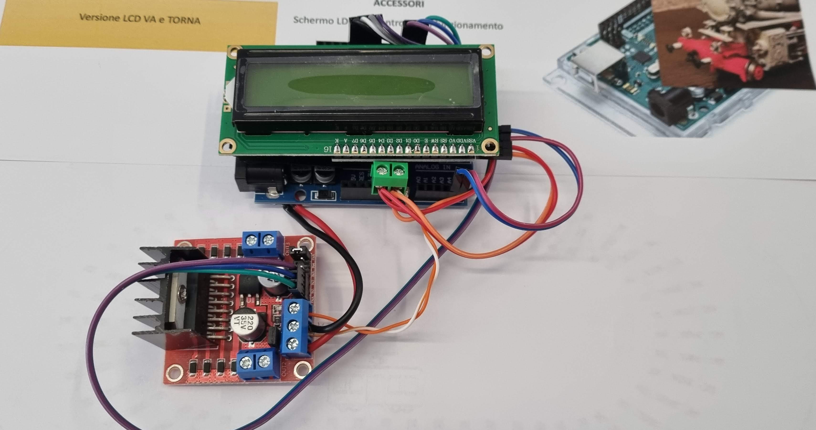

Ciao a tutti ho letto il post è mi permetto di segnalare una mia realizzazione appena terminata.
Ho programmato la basetta Arduino e selezionato i componenti per risolvere il Treno Navetta in maniera semplice senza interventi sul plastico e senza nessun intervento ellettonico di assemblaggio circuiti.
https://www.ebay.it/itm/305119964383
Scrivetemi per info o dubbi.
