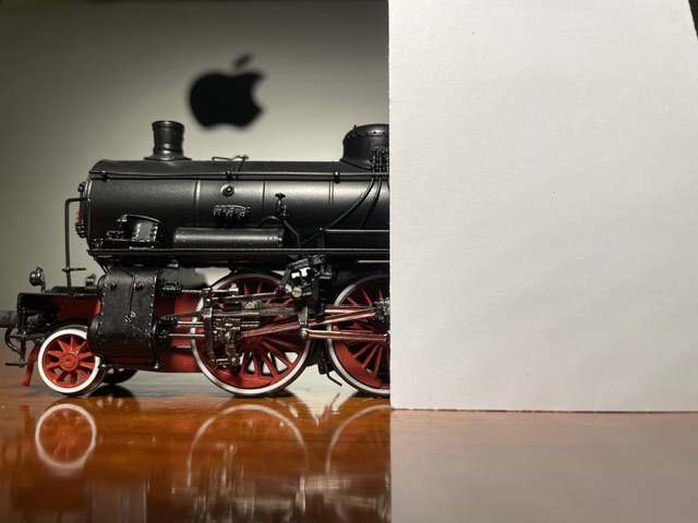

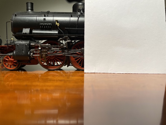

Il primo quesito era da quale modello partire : Acme o Metropolitan?
Le 685 in questione sono di terza serie con caldaia “ lunga “ quindi con duomo appena decentrato anteriormente rispetto all’asse centrale ( circa 3 mm in scala ) . La critica mossa all’epoca a Metropolitan fu la centralità o poco decentramento del duomo. Allego pertanto le foto delle lok reali e dei due modelli commerciali ( di Metrop ho utilizzato la 150 con lanciasabbia Borsig per facilitare la lettura ).
Lunghe disquisizioni sulla interpretazione delle misure ….
Alla fine abbiamo optato per le Metropolitan tenuto anche conto del tipo di trasmissione, del materiale, della estetica gruppo cilindri.

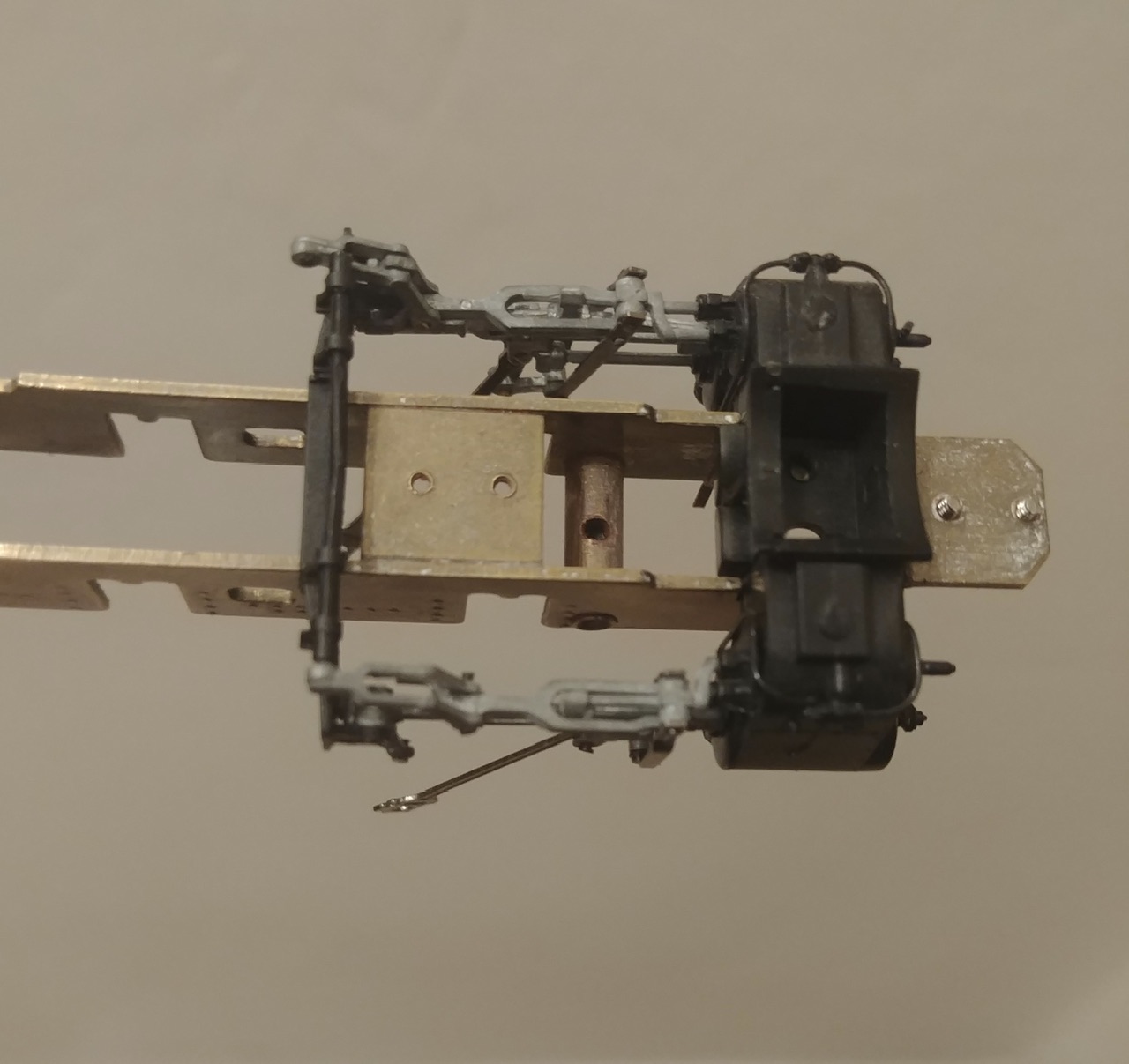

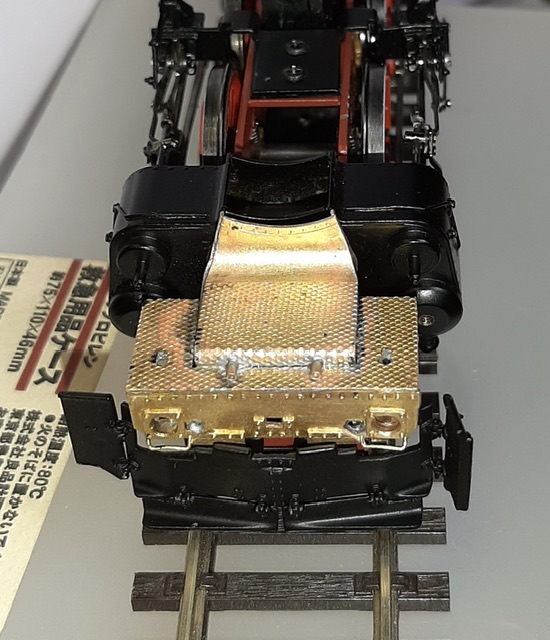

A questo punto prima di smontare i modelli ho fatto un primo test di fattibilità montando lo spartineve sul gruppo pancone mediante un supporto avvitato e regolabile longitudinalmente, onde consentire la rotazione del bissel completo di cacciapietre.
Lo spartineve è Micrometakit ma anche quelli HR o rifatti in 3D si prestano a montaggi analoghi

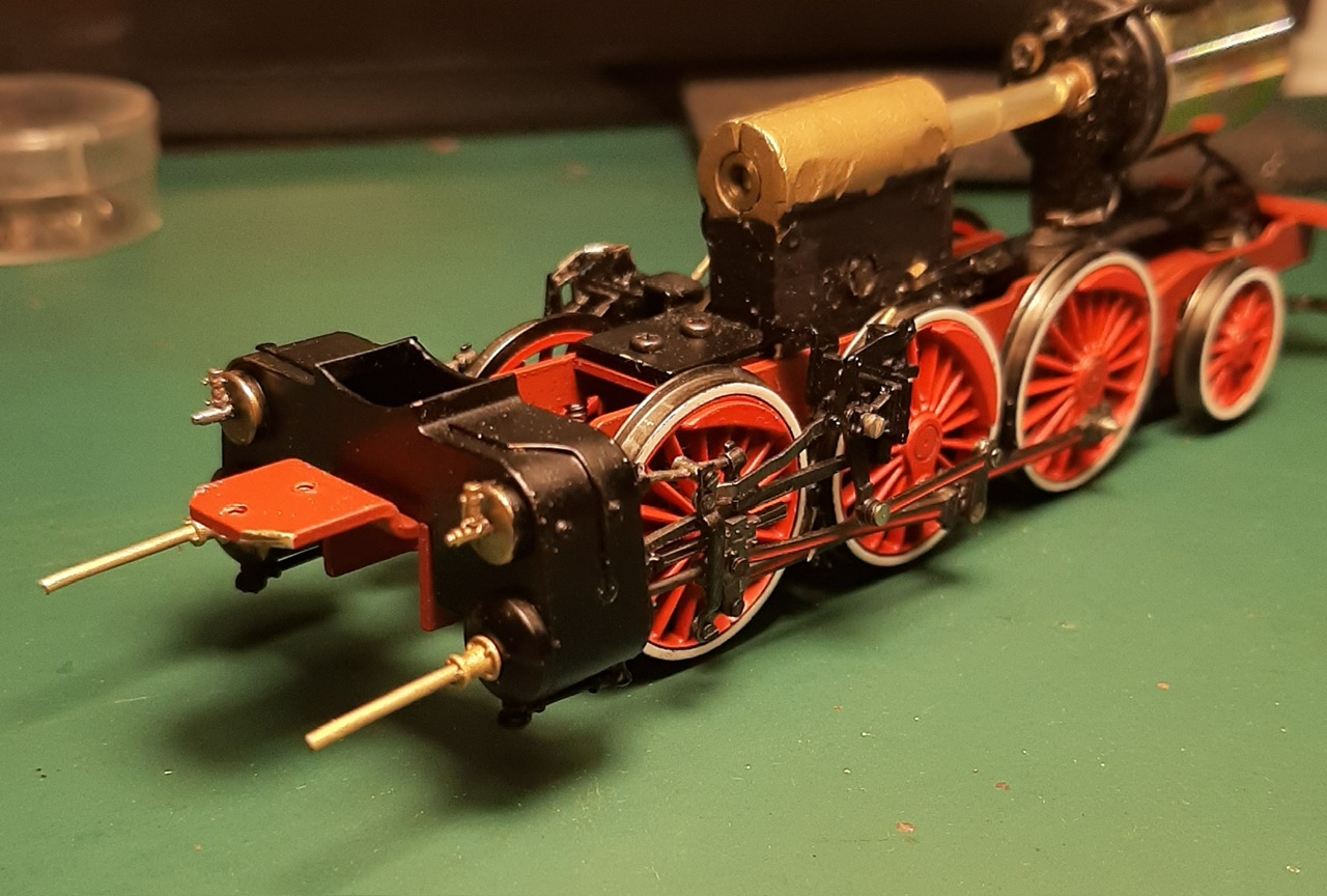

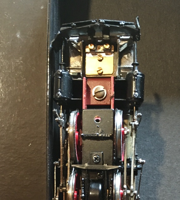

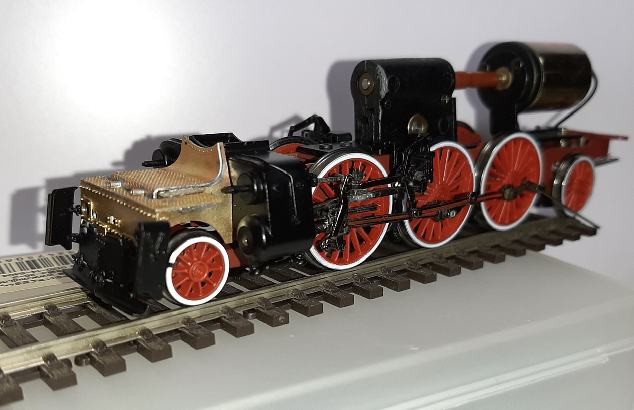

Ora si migliorano un po’ i cilindri con dei nuovi copristeli, non semplificati come quelli acclusi in confezione e dei nuovi tappi con oliatore in corrispondenza del distributori.
Un giovane modellista, Niccolò Negri, nel frattempo ci faceva notare che il gruppo cilindri della 685 Oskar, di misure corrette ed unico con doppio distributore come al vero, poteva prendere il posto degli originali Metrop.
Commento file: Cilindri Metropolitan con prima modfica

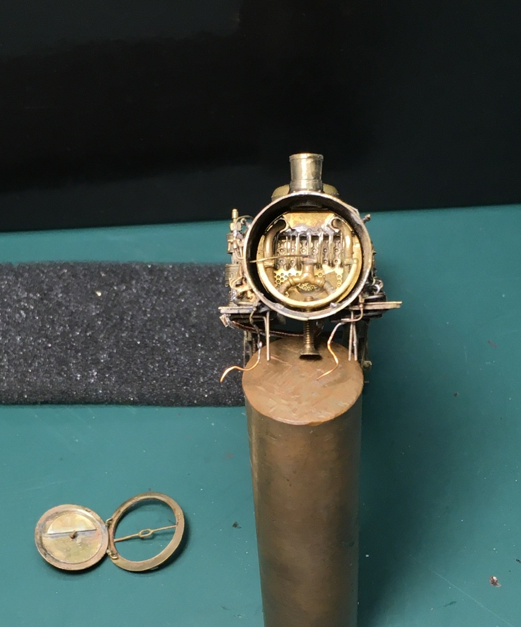

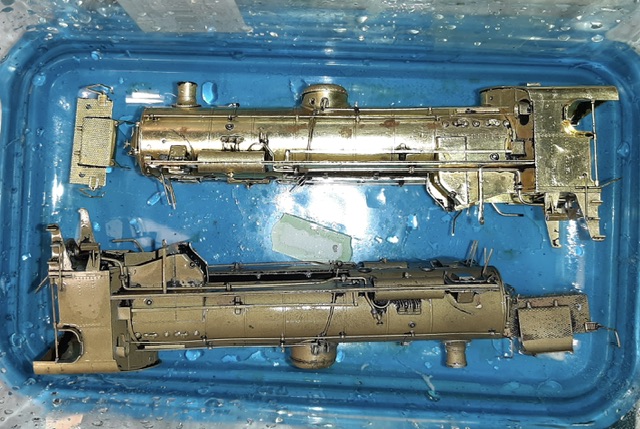

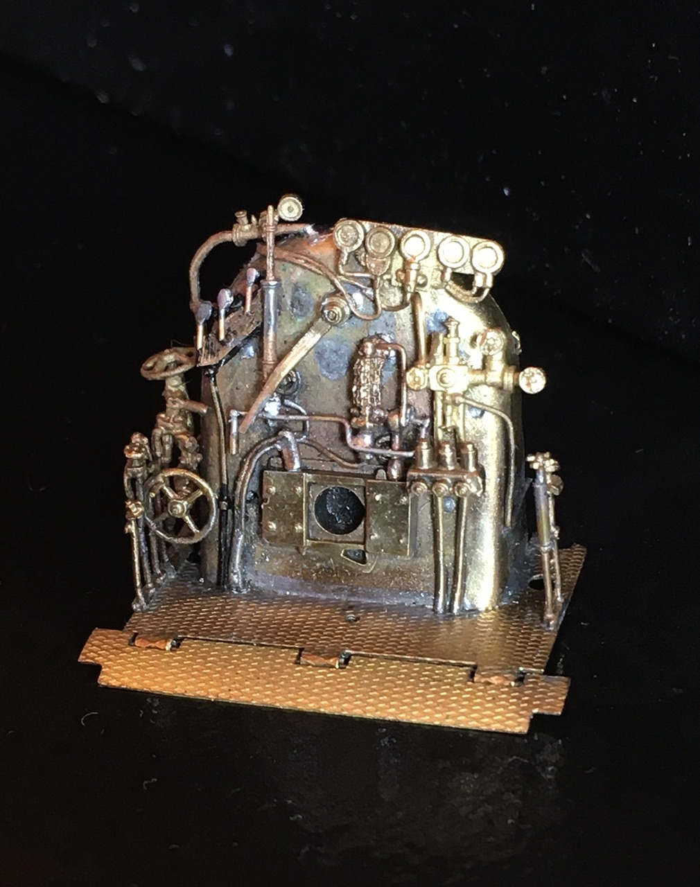

Ora inizia il divertimento … i modelli completamente smontati vengono sverniciati nel diluente nitro, spazzolati e con un cannellino a gas si dissaldano in primis il focolare in cabina, il tappo col portello della camera fumo e la riproduzione semplificata della medesima.
Il Bruno pazientemente riproduce al meglio questi due particolari destinati ad essere dipinti fuori opera per esser poi riposizionati a fine lavoro mediante viti.

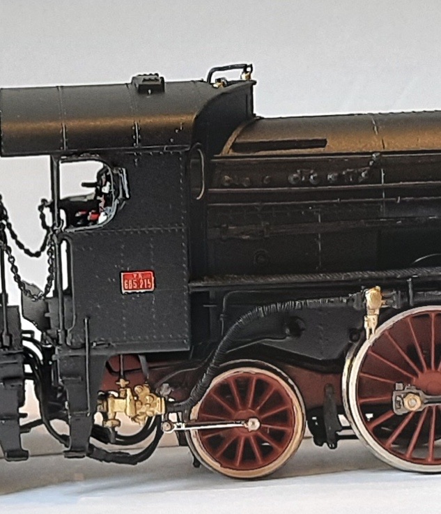

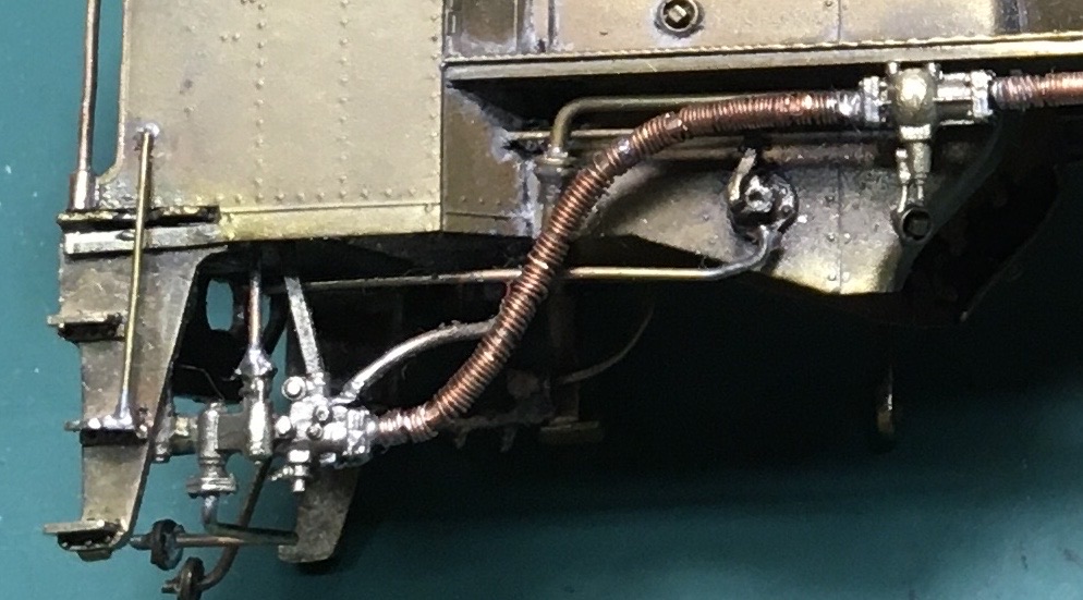

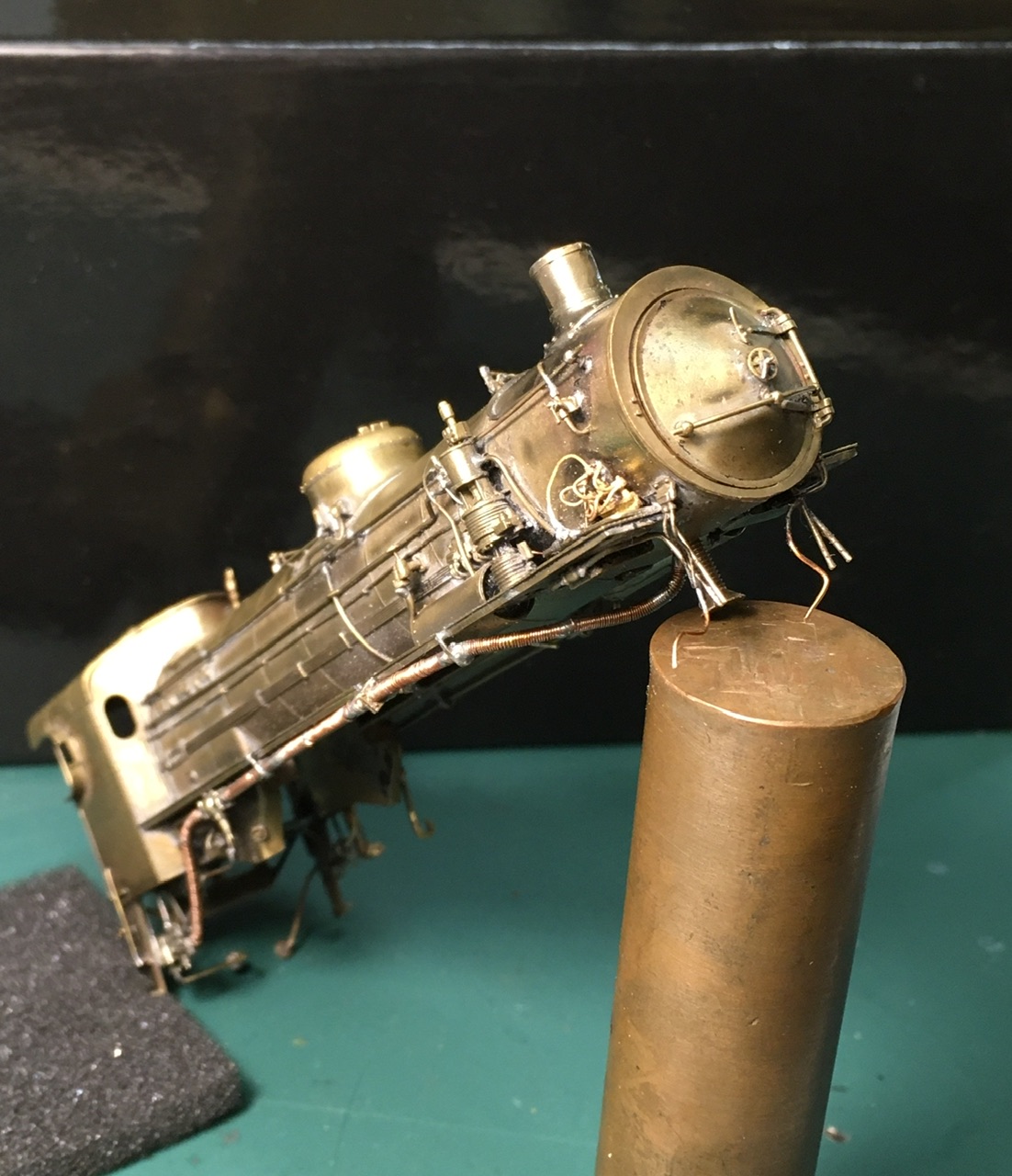

Procedendo nel nostro percorso il lato destro mostra la caratteristica saliente : l’iniettore a vapore di scarico con il filtro separatore dell’olio ( la sfera sotto il praticabile ). Poi gli altri perfeziinamenti quali i comandi spurgo fanghi, comando lanciasabbia, comando soffiante, alcune vaschette lubrificazione e tubi vari, l’emulsionatore.
La presa della condotta del vapore di scarico era impossibile posizionarla tra camera fumo e serbatoio dell'aria sul praticabile, occorreva “ distruggere tutto “ , quindi la vedete sotto la camera fumo poi è stata accorciata q.b.
IMG_6137.jpeg [ 206.91 KiB | Osservato 5220 volte ]

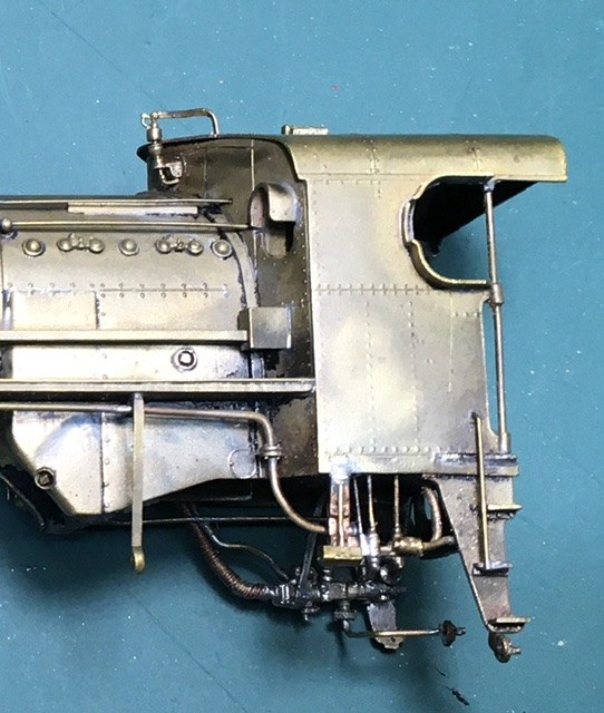

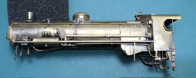

Dopo il fianco destro è la volta del sinistro, più semplice.
Perfezionato l’iniettore, sostituito il grande tachigrafo con uno più in scala, idem il fischio e qualche perfezionamento negli oliatori.
Test anche per l’interno della camera fumo, la campana per raccogliere i fumi sarà posizionata alla fine post pittura.
