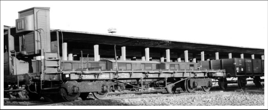

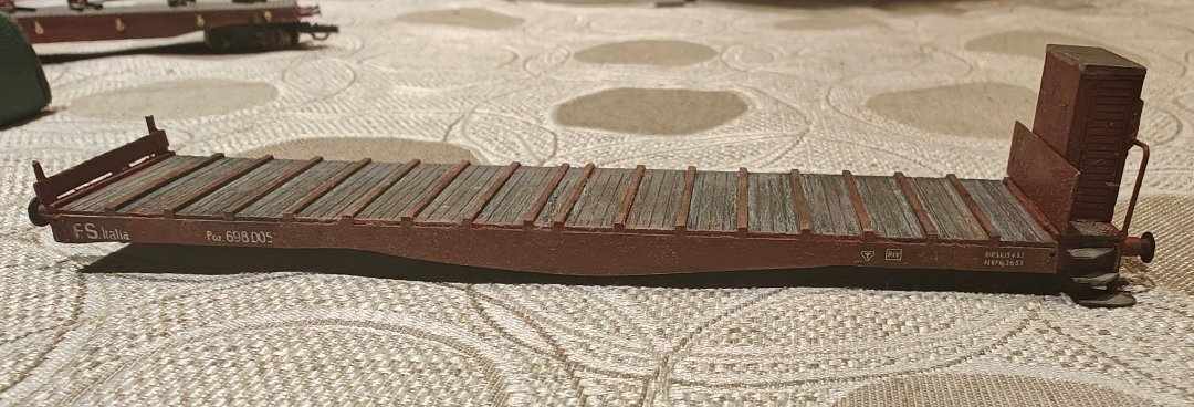

Ciao a tutti sto elaborando questo carro poz della vecchia produzione Rivarossi donatomi da capolinea che ringrazio pubblicamente , l'ho dotato di ruote e garitta ttm kit, sponde in alpacca inoltre ho provveduto ad accorciarlo correttamente eliminando la nervatura centrale che sarebbe rimasta poco veritiera, ho spianato la parte inferiore e l'ho dotata di rinforzi, ora mancano ancora gli stanti, l'invecchiamento ed altre finiture.
L'unico dubbio che rimane è sui carrelli, dalle foto in mio possesso si vedono questi carrelli coi poz con nervatura centrale mentre i poz con pianale piano e rinforzi sottostanti sono provvisti dei carrelli di altro tipo più vecchio, è corretto quello che sto realizzando oppure devo modificare i carrelli?
Ringrazio sin d'ora chiunque mi darà il proprio contributo.

Il vecchio Poz Rivarossi corrisponde al tipo 1920, che non aveva i tiranti di rinforzo nel sottocassa; i carrelli sono del tipo Pof, riprodotti in modo giocattolesco da Lima per le sue cisterne a carrelli.

Sul numero 153 di Tutto Treno c'è giusto un'articolo per l'elaborazione di questo pianale a cura dell'Ing. Michele Mingari.

Quelli riprodotti da Rivarossi ( approssimativamente ) sono carrelli Arbel detti anche "a giro" ,ed erano solamente sotto a 100 carri pianali Poz e 100 carri a sponde alte Lz ( questi ultimi poi trasformati in Poz ) costruiti in Francia nel 1907 dalle FS per esperimento , avevano la particolarità di poter ruotare di 360 gradi sotto al telaio dei carri per poter essere smistati dalle piattaforme girevoli da carro in due tempi (scollegando una leva del freno a mano presente solo sotto la garitta , i carri erano dotati di sola condotta del freno ) .
I carri avevano la sagoma delle travi del telaio atta a non interferire con le fiancate del carrello e le ruote che erano di diametro ridotto , cioè la caratteristica forma a "V" delle fiancate come riprodotta da Rivarossi piu alta al centro e ridotta in corrispondenza dei carrelli .
Con il carro così modificato non vanno bene .

Ti ringrazio per l'intervento, quindi per limitare i danni dovrei asportare i tiranti e ricostruire la nervatura sotto al pianale, correggimi se sbaglio.

Dovresti togliere i tiranti inferiori e riportare la forma delle fiancate all' originale

Ti ringrazio molto Giancarlo, per il momento ho provveduto a rimuovere i tiranti e sto tentando di ricreare qualcosa di simile all'originale, non sarà facile, invidio la tua abilità nel creare questi capolavori.
Ti terrò aggiornato sugli sviluppi.

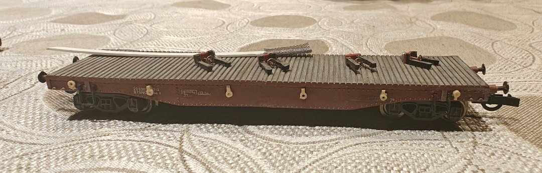

Ho provato a ricostruire le fiancate del poz ma non è per niente semplice, nell'attesa degli stanti ho messo mano ad un carro pianale pcarz ex usa un carro americano lima, precedentemente accorciato eliminate le sponde di testa e riprodotto i respingenti, ora applicati gli anelli i portaganci a norma nem, riprodotti in modo sommario i quattro martinetti, le targhe portadocumenti manca la verniciatura finale e l'applicazione degli ultimi particolari, ovviamente i miei lavori vanno guardati con benevolenza non sono certamente all'altezza dei capolavori che si vedono sul forum ma servono per tenere in allenamento le mani.

completato il carro, rifatti i martinetti con avanzi di fotoincisioni, riesce nonostante questi ultimi a circolare senza problemi sulla curva stretta del raccordo cartiera aganciato ad altri carri muniti di ganci corti roco.
