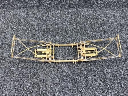

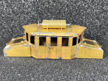

Buona sera a tutti,
io eseguo una apposita pulitura ad ultrasuoni, poi la sabbiatura finissima ed infine la verniciatura con primer
aggrappante alla nitro grigio chiaro che fa anche da filler. Solo come un velo protettivo.
Poi verniciatura acrilica con aerografo.
Proseguiamo.
Beppe
FS E550.05 partic pantografo.JPG [ 42.28 KiB | Osservato 9119 volte ]
FS E550.05 pantografo.JPG [ 63.23 KiB | Osservato 9119 volte ]
FS E550.055 PM telaio.JPG [ 64.13 KiB | Osservato 9119 volte ]
FS E550.055 PM cassa.JPG [ 56.53 KiB | Osservato 9119 volte ]
 Oggetto del messaggio: Re: Colorazione rotabile E 550
MessaggioInviato: mercoledì 4 maggio 2022, 22:42
Nome: Giuseppe Crosta
Iscritto il: sabato 11 aprile 2020, 10:19
Messaggi: 220
...ops...scusate !
Il modello che ho inserito nelle foto precedenti è il "gemello", perché è un po' più avanti
nella realizzazione, già sabbiato come si può vedere.
Si perché ne sto facendo due in contemporanea, uno è l' E550.05 e l'altro l'E550.055
che ovviamente sarà invece in castano e isabella.
Beppe
