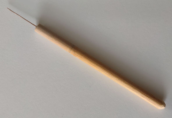

Ho sempre avuto difficoltà nel dosare la colla Attak o simili.
Anche la punta dello stuzzicadenti risulta troppo grossa e che produce un gocciolone certe volte esagerato. Ho dunque messo a punto uno strumentino, facilissimo da preparare e che dosa la goccia di Attak a dimensioni veramente minime e dalla estrema facilità di posizionamento.
Come si vede dalla foto su un bastoncino di legno (o quello che vorrete voi) ho applicato uno spezzoncino di filo di rame (diametro 0,7 - cavo elettrico) opportunamente ritorto per irrobustirlo, e con cui raccolgo una goccia di colla da un gocciolone della stessa posato su un cartoncino, da buttare a fine uso.
Portare la microgoccia sul particolare da incollare è facilissimo: la gocciolina rimane ben ferma sul filo elettrico ed appoggiandola all'oggetto da incollare vi si deposita con facilità. E' possibile anche che si debba procedre alcune volte prima di avere la quantità di colla desiderata ma meglio così.
Infine, con questo metodo il dosatore della bottiglietta di Attak rimane quasi sempre pulito.
