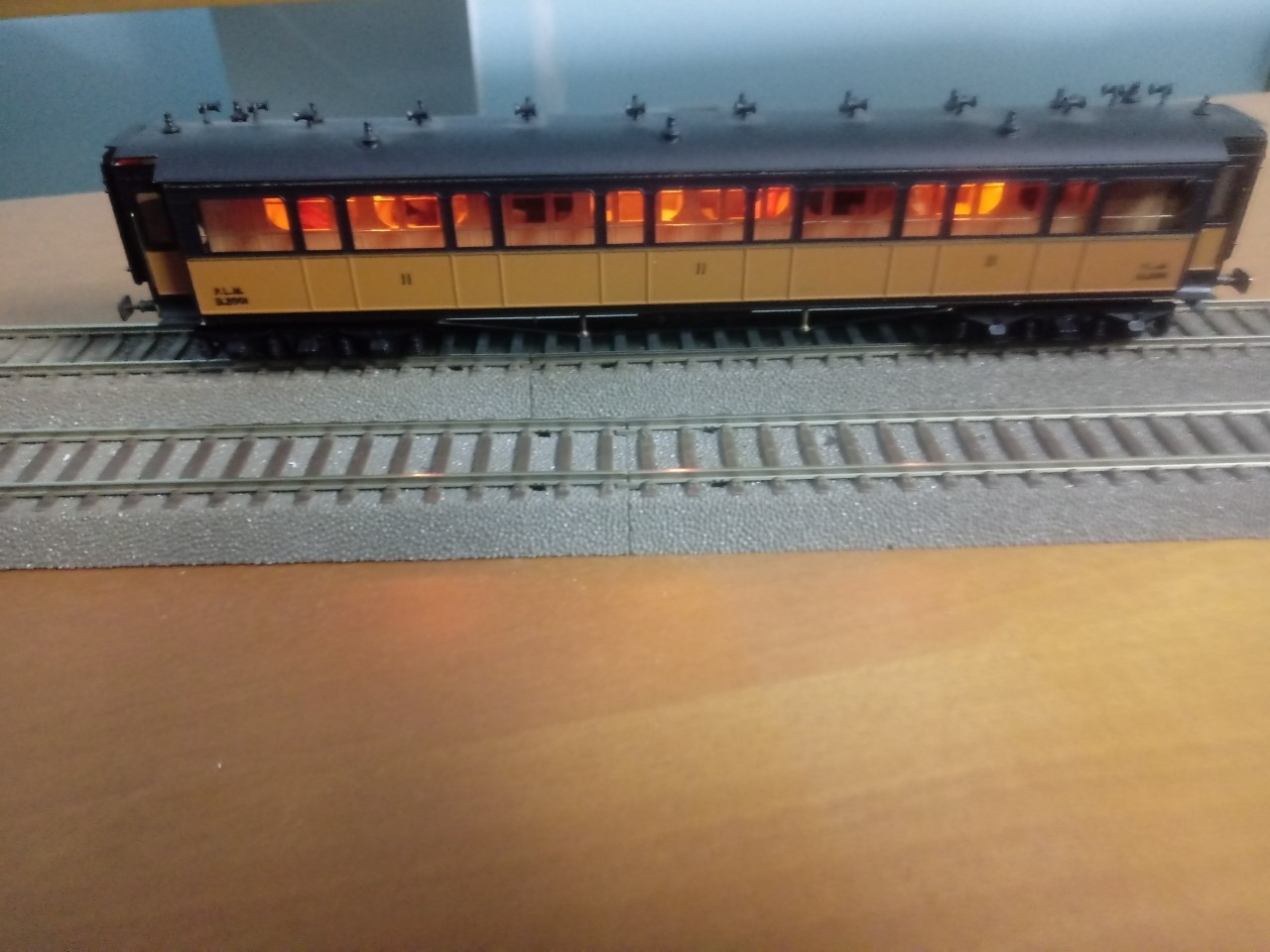

Un saluto agli appassionati di epoca I. In aste singole sono riuscito a recuperare i modelli delle carrozze a cassa di legno della PLM Paris Lyon Mediterranée riprodotte dalla Metropolitan nel set 5000. Sono carrozze ambientabili a partire dal 1907.
Purtroppo la meccanica originale è con carrelli in zama che si sono impestati e si sono rotti i supporti per i ganci ad occhiello.
Cogliendo l'occasione, vorrei allora sostituirli con dei cinematismi per gancio corto, da applicare nelle due testate delle carrozze.
Chiedo se qualche modellista abbia già provveduto a questa modifica sui suoi modelli e quali tipi di cinematismi per gancio corto disponibili abbia utilizzato.
Sarebbe utile avere i numeri degli articoli e un'indicazione delle eventuali modifiche di misura effettuate.
Ringrazio per l'attenzione. Stefano.
