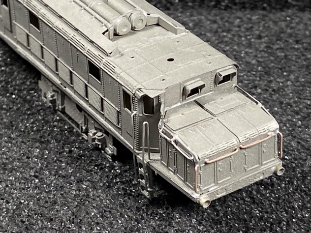

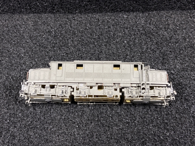

Ciao a tutti,
un amico mi ha chiesto di montargli un modello in scala N dell' E626,
sono così passato dal Coccodrillo Ce 6/8 II in scala 0 alla N in un battibaleno...
La differenza non sta solo nella scala lineare ma anche in quella volumetrica:
passiamo da una scala 82.300 volte meno voluminosa del vero ad una di 4.100.000
volte più piccola...e tutto ne risente.
L'amico mi ha fornito le lastrine di Mario Malinverno e la meccanica di Lineamodel
e ho iniziato a studiarmi come il modello poteva essere assemblato.
Putroppo il primo intoppo è stato quello di reperire le corrette informazioni
con la descrizione delle componenti sulla lastrina e quel minimo di istruzione
necessario per non fare disastri. Avendo iniziato senza tutte queste informazioni
ho effettivamente compiuto degli errori che poi ho dovuto correggere.
Meno male che il sig. Malinverno mi ha prontamente aiutato altrimenti
mi sarei senz'altro arenato !
Speriamo anche di non averne fatti di nuovi peggiorando la situazione....

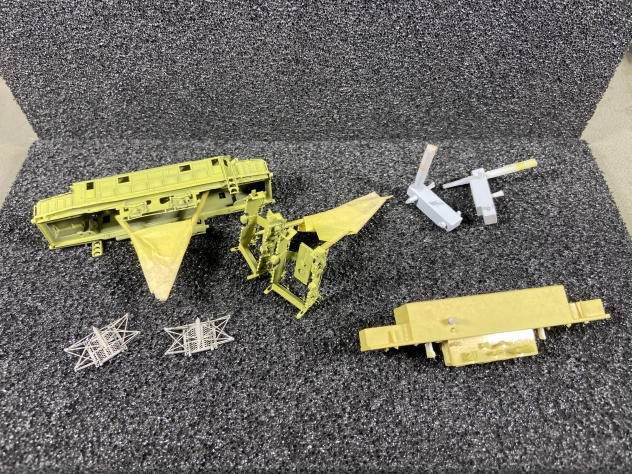

Nel forum degli amici di ASN c'è tutto, forse anche troppo, e seguendo tutte
le loro indicazioni siamo giunti al punto che vedete nelle immagini.

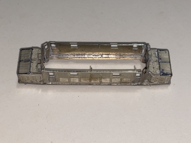

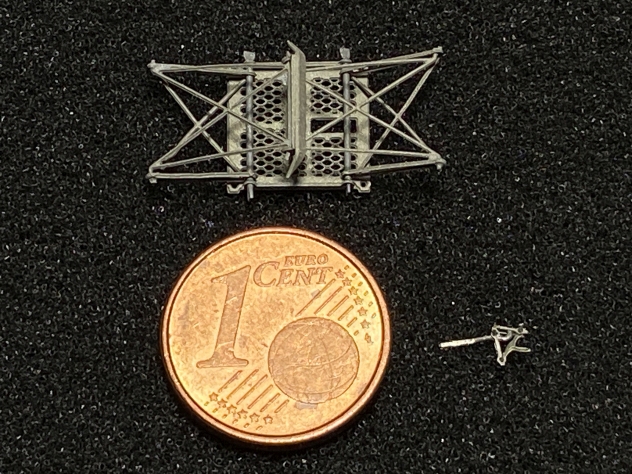

Tecnicamente il montaggio non è semplice, soprattutto per le dimensioni estremamente
piccole dei particolari e anche per lo spessore dei lamierini che forse, forse,
è un po' troppo elevato per le dimensioni in scala N del modello.
Per le parti più grandi non ho avuto problemi ma per i particolari più minuti, sempre secondo me,
avrei preferito avere uno spessore più piccolo in modo da facilitare le piegature etc. etc.
Ora siamo al punto della verniciatura che affronterò nei prossimi giorni.
Un altro problema è quello del reperimento delle decals necessarie.
Qualcuno ha realizzato dei fogli con tutte le decals necessarie per poter
completare i vari modelli....ma non so chi sia e dove trovarli....se qualcuno avesse delle info
sarei grato se volesse aiutarmi.
Di seguito vi allego delle immagini del lavoro svolto fino ad oggi.
A presto e buona serata !
Beppe

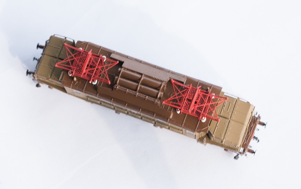

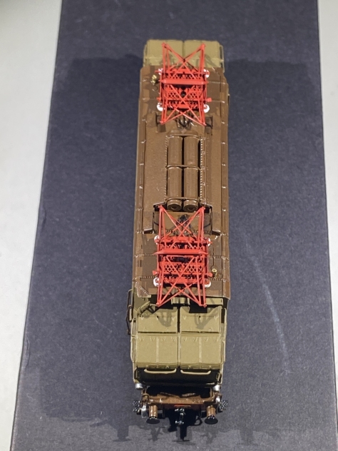

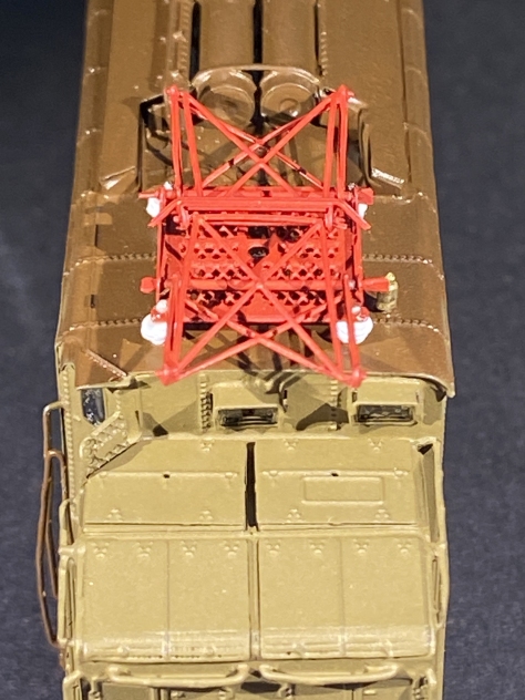

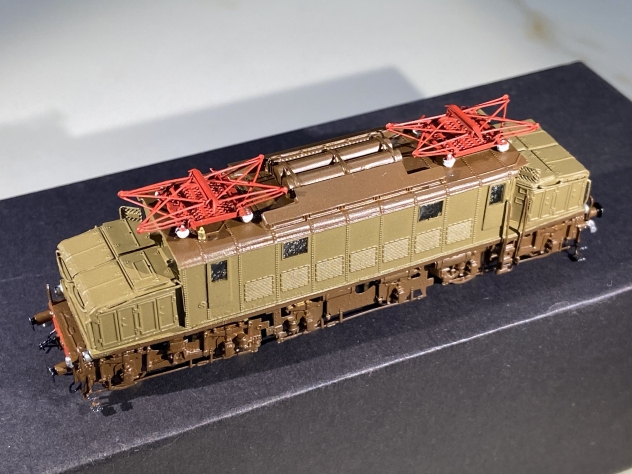

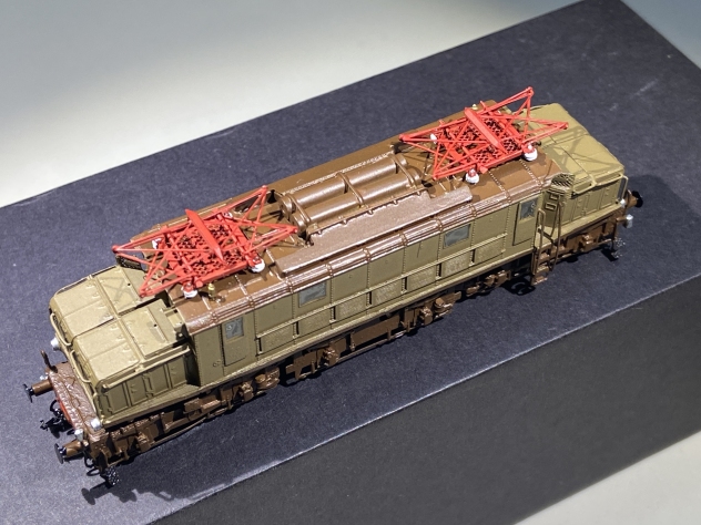

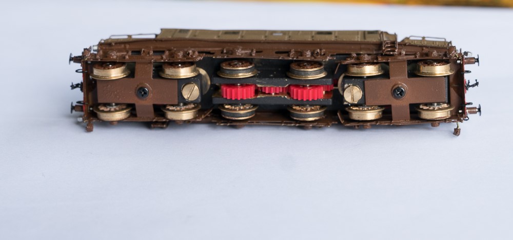

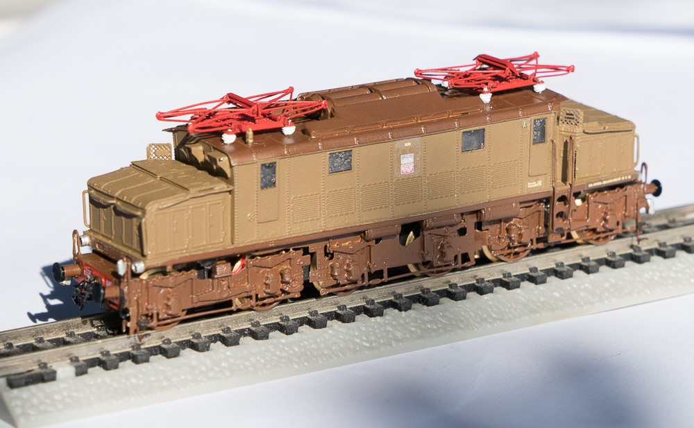

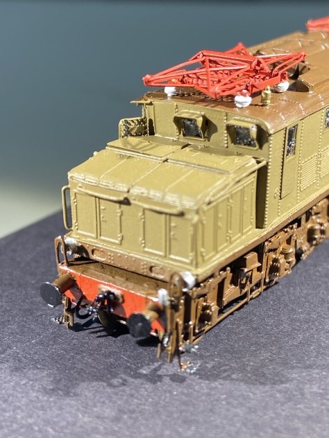

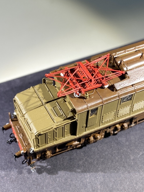

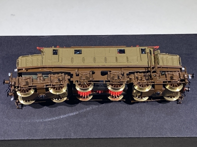

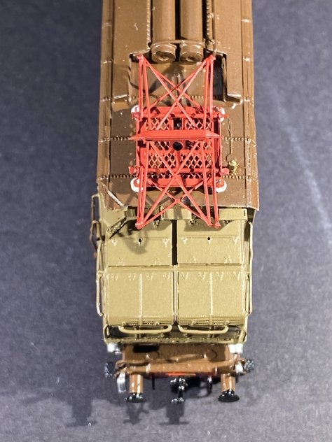

Ciao a tutti,
dopo un po' di giorni eccoci con la presentazione del modello finito,
mancano solamente le decals di cui sto aspettando le parti.
Come descrivevo anche in un altro forum ho risolto, con fatica e non
senza una lunga serie di prove e con risultati alterni, il problema dell'orientamento
dei due carrelli, sospesi in modo asimmetrico con delle minuscole molle di contrasto
per cui al momento del loro montaggio si presentavano delle asimmetrie
che non permettevano il corretto contatto con le rotaie ed avevano pure un
assetto poco realistico. Tramite l'aggiunta di una massa in piombo, l'alesatura delle
sedi e dei fori degli assi, il rifacimento delle boccole di guida-allineamento
le cose sono via via migliorate tra cui la spinta verso il basso e quindi l'aderenza degli assi.
Eccovi quindi alcune immagini del modello, che spero possa piacere anche a voi.
A presto e alla prossima avventura.
Beppe

bravo, complimenti.
Hai parlato di molle, cosa hai usato? dove le hai reperite? grazie. ciao Gianni
 Oggetto del messaggio: Re: E 626 scala N
MessaggioInviato: lunedì 23 settembre 2024, 16:38
Nome: Giuseppe Crosta
Iscritto il: sabato 11 aprile 2020, 10:19
Messaggi: 220
Buon giorno Gianni,
ho provato tutta una serie di molle da quelle
fornite da Lineamodel a quelle realizzate da
me con filo da 0.1 e 0.2 mm di diametro.
Beppe

MessaggioInviato: lunedì 11 novembre 2024, 20:59
Messaggi: 220

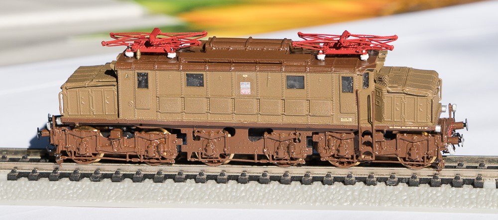

Buona serata a tutti,
ho terminato la realizzazione del modello
e non avevo ancora postato le sue foto dopo
l'applicazione delle decals. Ho messo qualche
sua immagine su un altro forum dedicato ma
ora a completamento delle varie fasi del lavoro
le aggiungo anche qui.
Spero vi possano interessare e cmqe per me,
che non sono abitutato a queste dimensioni,
è stata senz'altro una bella esperienza, spero
utile anche per i prossimi lavoretti.
A presto
Beppe
MessaggioInviato: martedì 12 novembre 2024, 10:03
Messaggi: 704
REC femmina a parte ..... che va più in basso,
per il resto
chapeu! :shock:
MessaggioInviato: martedì 12 novembre 2024, 13:15
Messaggi: 220
Buon giorno DOZ
no, non va abbassato, andrebbe bensì girato sottosopra !
Credo che di averlo montato al contrario...ma oramai ....
scappa sempre qualcosa che rende il tutto imperfetto
cioè più umano....
Beppe
