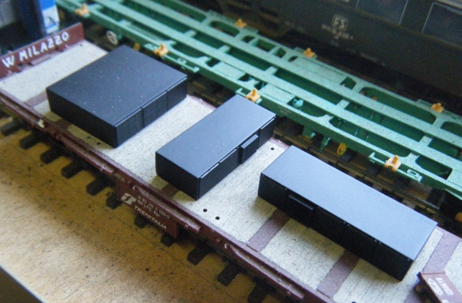

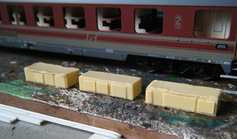

Nel frattempo sono stati approntati i nuovi cassoni delle apparecchiature sottocassa, in questo caso erano stati duplicati in resina da master realizzati a mano ormai alcuni anni fa...
Casse Clymaster.jpg [ 115.59 KiB | Osservato 7331 volte ]

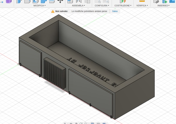

Per realizzazioni future mi sto orientando verso tecnologie più evolute e versatili:
Climawest.jpg [ 76.93 KiB | Osservato 7331 volte ]

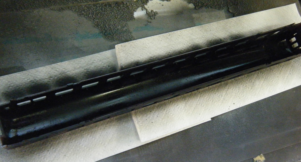

Nel reparto verniciatura i cassoni corretti in resina sono stati primerizzati e verniciati in nero:
Cassoni verniciati.jpg [ 129.34 KiB | Osservato 7060 volte ]

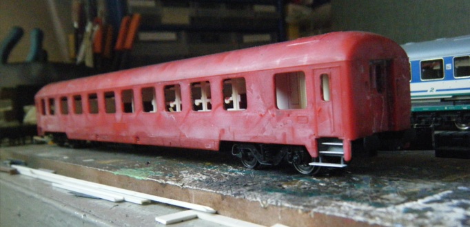

Nel frattempo la cassa è stata completamente sverniciata con alcool isopropilico:
Cassa sverniciata.jpg [ 75.85 KiB | Osservato 7060 volte ]
In questa fase ho approfittato per carteggiare alcuni segni di giunzione di stampo nei raccordi fra fiancate e testate, ho anche completamente bonificato l'interno cassa dalla colla con la quale erano fissati i finestrini che, essendo piuttosto spessa e gommosa, non ne consentiva il montaggio perfettamente a filo cassa.

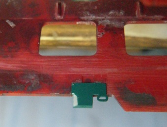

Le carrozze X con carrelli FIAT sono caratterizzate dalla presenza lungo il telaio, in prossimità dei carrelli stessi, di rettangoli di lamiera (dei quali non conosco la funzione):
reale.jpg [ 21.93 KiB | Osservato 6805 volte ]

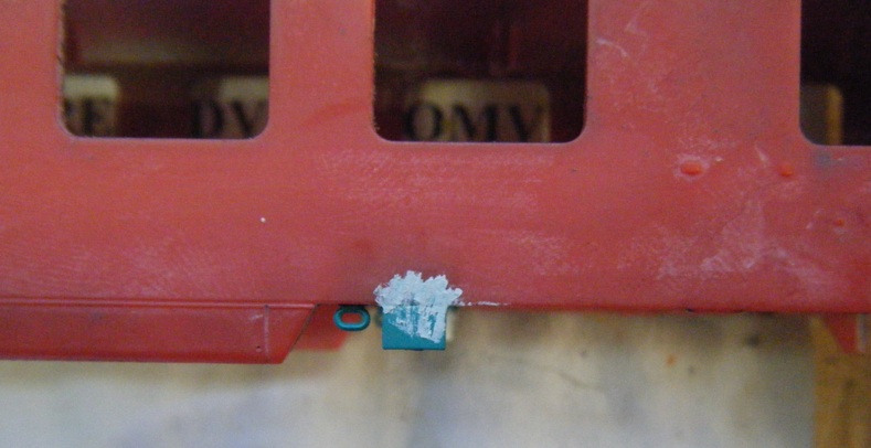

Il modello ACME in questione è sprovvisto degli opportuni aggiuntivi, li ho quindi recuperati dal mio "magazzino ricambi". Dopo l'incollaggio ho provveduto alla stuccatura della fessura fra aggiuntivo e cassa:
telaio 1.jpg [ 79.01 KiB | Osservato 6805 volte ]

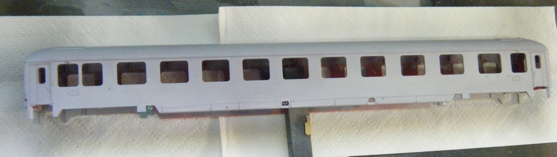

Prima mano di primer per la cassa (Tamiya grigio fine):
cassa primer.jpg [ 93.56 KiB | Osservato 6554 volte ]

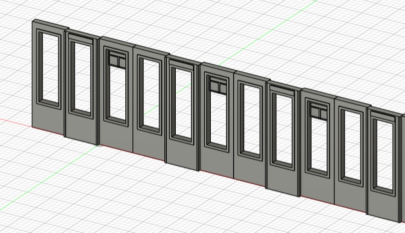

Nel frattempo procede lo studio dei nuovi arredi:
arredi.jpg [ 131.46 KiB | Osservato 6550 volte ]

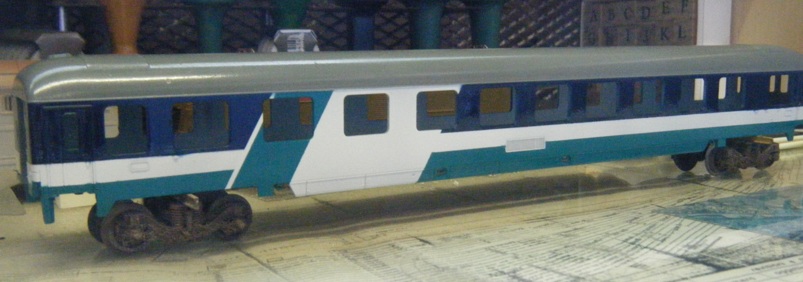

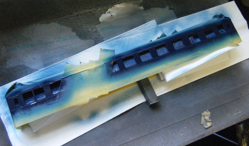

Dopo diverse mascherature non proprio comodissime e relativi improperi (immagino condivisi dagli addetti alla verniciatura reali)...
Verniciatura 1.jpg [ 129.25 KiB | Osservato 5725 volte ]
il risultato è il seguente:
Verniciatura 2.jpg [ 74.91 KiB | Osservato 5725 volte ]

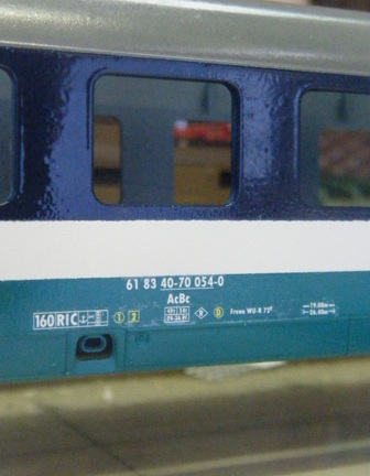

Nel frattempo mi sono arrivate le decals, che avevo disegnato appositamente, e ne ho cominciato l'applicazione:
Marcatura.jpg [ 42.3 KiB | Osservato 4984 volte ]

Ciao Antonio, prima di tutto ti faccio i complimenti per il lavoro che stai facendo (sapessi quante cose che ho sul tavolo di lavoro anche io ! ) Quallo che però voglio chiederti riguarda le decals che hai fatto stampare : sono fustellate o sono da ritagliare una per una ?
Grazie per la risposta che mi darai e ancora complimenti !
Franco
 Oggetto del messaggio: Re: Revisione cuccette AcBc 1975 ACME
MessaggioInviato: martedì 5 agosto 2025, 17:46
Messaggi: 2195
Sono da ritagliare una per una, per la gioia dell'applicatore! :mrgreen:
L'unica agevolazione l'ho attuata distanziando correttamente le iscrizioni al centro del telaio in modo da poterle applicare in un colpo solo.

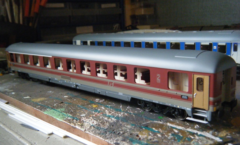

MessaggioInviato: sabato 6 settembre 2025, 17:28
Messaggi: 2195

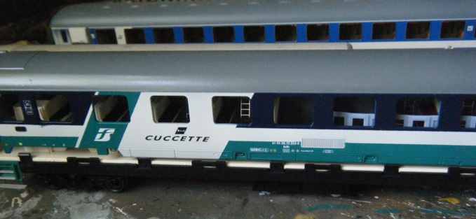

Nonostante alcuni ritardi procede la revisione della carrozza cuccette AcBc ACME...
All'esterno procede la decorazione:
Decorazione cuccette.jpg [ 68.09 KiB | Osservato 3735 volte ]

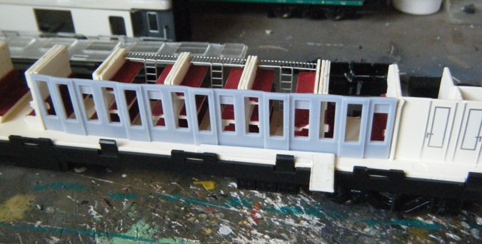

Mentre all'interno si verificano i prototipi dei nuovi arredi: misure perfette!
Arredi cuccette.jpg [ 88.16 KiB | Osservato 3735 volte ]

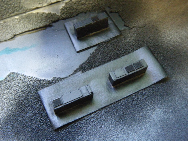

Nel frattempo sono arrivati anche i cassoni dell'impianto di climatizzazione Climawest per cuccette serie 1982 che saranno oggetto di un prossimo thread:
Cassoni Climawest.jpg [ 107.59 KiB | Osservato 3735 volte ]
