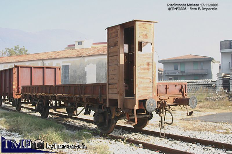

vorrei dare un aspetto più "italiano" a questo carro sacrificando, per la parte bassa, un esemplare del P TTMKit.
P1040673.JPG [ 209.48 KiB | Osservato 14994 volte ]
Questo ovviamente solo se dovessi ricevere conferma che il modello riproduce effettivamente, anche se magari con qualche approssimazione, un carro italiano: in rete non ho infatti trovato documentazione alcuna se non questa foto, tratta da Trenomania, che ritrae un carro dell'Alifana che ha ricevuto probabilmente un upgrading a parasale e boccole e che ha una garitta uguale a quella del TTMKit, molto diversa da quella originale (abbastanza di fantasia) del carrettino Lima.
normal_Alifana_carri_Piedimonte_Matese_(101).jpg [ 78.99 KiB | Osservato 14994 volte ]
Qualcuno può darmi qualche informazione in più ed eventualmente dirmi se l'interasse al vero era da 4,00 o da 4,50 metri? :roll:

se vuoi fare una riproduzione realistica al 100%, DEVI farlo senza garitta.
Ce l'hai il libro dei carri P di Leone?
La tavola è a pagina 89, con figurino e foto del carro.
Serie da P 660100 a 661749, SENZA garitta, con freni, passo 4500, boccole 40B3, parasale con balestra singola.
Il disegno Lima delle fiancate è corretto SOLO per questo tipo di carro.
Maurizio
PS Si potrebbe usare il telaio del carro TTM in kit numero 12 (quello del carro F stesso passo, appena uscito). Va bene anche quello del numero 10.
PPS Il carro in foto ci assomiglia ma non va -a mio giudizio- bene.

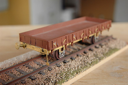

eccolo, wip.
Ho scelto il P 1929-37 di pag. 65 del libro 5 del Leone perché é nato senza i freni e mi evita complicazioni ulteriori. Sono pigro!

 Oggetto del messaggio: Re: Carro P Lima
MessaggioInviato: sabato 25 ottobre 2014, 19:34
Messaggi: 1739
Località: udine collinare
e be chicco mi hai giocato d'astuzzia! hai realizzato le lunette sulle spondine laterali per poter convertire la cassa a solo rinforzi verticli in quella atta ad equipaggiare un P1929-37, perchè questa è la differenza oltre a piccolezze da chiontachiodi.
Quindi la cassa lima è atta alla sola realizzazione del P 1942 se la si lascia come in origine.
Resta pur sempre un gran bel lavoro quello del telaio in ottone.
mandi, max

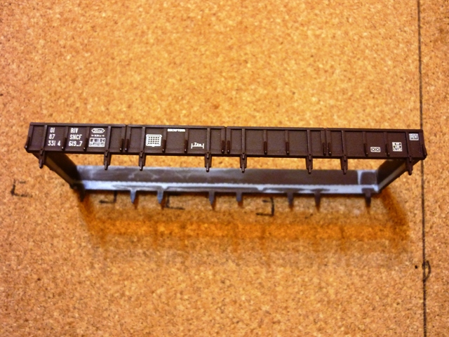

Il povero Lima era ahinoi assai più corto del reale, un po' come le vecchia carrozze Roco-Rowa in 1/100. Inoltre aveva delle approssimazioni che oggigiorno non si può far altro che definire come oscene; questa è la sagoma del carro Lima:
Quegli affari appuntiti sotto la cassa non erano niente altro che la rappresentazione schiacciata, in piano, dei trapezi
di rinforzo e dei ganci per il telone, visibilissimi in alcune foto scattate dal nostro Max a Trieste CM:
Spostandoci un po' di lato possiamo renderci conto di quanto il modello Lima fosse figlio della sua epoca, un'epoca nella quale la lettura del disegno era bastevole al progettista, e non si considerava più di tanto la documentazione fotografica; di sopralluoghi poi manco a parlarne, nonostante di quei carri ce ne fossero in giro a centinaia:
In definitiva un giocattolo. Per recuperarlo si può senz'altro asportare quelle punte, ma rimane il problema della lunghezza... il carro vero era così:
Notate le proporzioni dei rettangoli sulle sponde: quelli del Lima sono più alti che larghi, mentre sul carro vero è il contrario.
Io ci misi mani tempo fa per farci un P 1937, ma lo... accantonai subito dopo averlo finito, proprio perché è davvero troppo corto:
