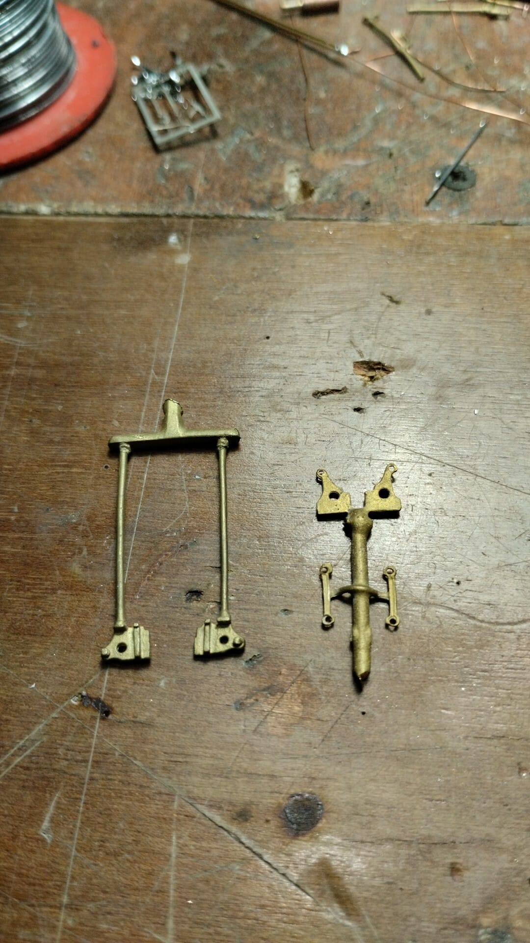

Messaggi: 926
Località: Viareggio
Immagine[/quote]
Ho queste teste a croce con relativa bilelletta e parte frontale per le 875 880 Keyser in microfusione. Queste sono una elaborazione di quelle del Kit di miglioramento Mfal.
Infatti hanno l'asta più lunga dato che quelle di qel particolare Kit erano al limite e se durante il montaggio i giochi superavano un certo limite avevano la tendenza ad uscire fuori dai cilindri.
