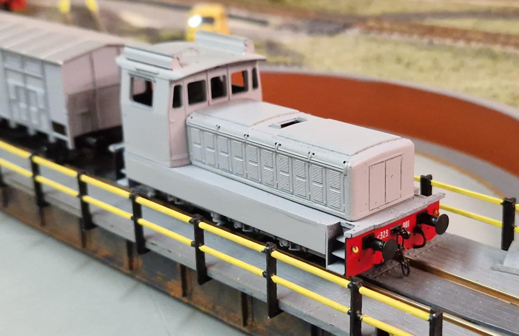

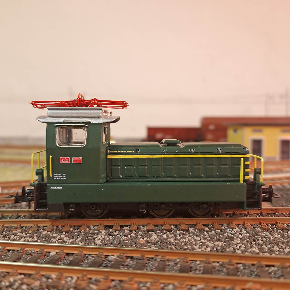

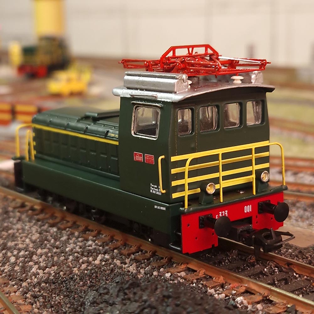

Buonasera a tutti!
Vorrei mostrarvi la mia prima ed unica autocostruzione della locomotiva FS E323.
Ho scelto la 001 perché in rete ho trovato una fotografia di tale macchina quando operava a Firenze SMN.
La foto era in bianco e nero ma indicava bene come si presentasse lo stato dell'epoca della macchina ed esteticamente aveva la mancanza ancora dei mancorrenti laterali.
Cercherò di esser veloce nella spiegazione per non annoiarvi, di seguito i lavori effettuati.
Sono partito dalla cassa di una E321 112 Rivarossi (recuperata da un utente qua del forum) e successivamente mi sono messo alla disperata ricerca del telaio calpestabile della 245 unificata.
La cassa l'ho lavorata stuccando i fori originali dei mancorrenti RR che erano inguardabili fermati sul lato della cabina e con plasticard ho alzato la cassa per coprire il "vuoto" che si crea non avendo più attaccato sotto il praticabile dell' E321.
Trovata ad un ottimo prezzo di acquisto, ho dovuto necessariamente acquistare la macchina completa, nello specifico la RR1750, ovvero la 245 2018.
Una volta smontato tutto, ho sfruttato l'occasione per "restaurare" la mia 245 RR1751 che aveva qualche difficoltà poiché parecchio giocata quando ero piccolo, con i pezzi del telaietto nero del mio 245 ho iniziato la lavorazione per arrivare alla E323.
Ho utilizzato del plasticard per ricreare le fasce laterali del 323 non presenti sul 245, poi mi sono fatto stampare in 3D i fari del 323 (forati all'interno per poterli illuminare).
Ho deciso di farmi stampare tutte le decals da Michele Sacco, colui che mi ha realizzato i fari.
Ho inserito nei fari dei micro led, collegati poi in base al senso di marcia (la macchina è analogica) sulle prese di corrente del carrello motore.
La fase successiva è stata montare una motorizzazione LineaModel, che direi è perfetta al mio caso e con poche lavorazioni interne sono riuscito a farla entrare senza troppi problemi.
Arrivato a questo punto ho verniciato tutta la macchina con un fondo grigio e devo dire che quando era in quella livrea mi piaceva già tantissimo!
Poi sono passato alla verniciatura di verde della cassa e del telaietto del 245.
Applicate le decals, dopo aver dato una bella passata di trasparente lucido, come fase finale sono passato a dare il trasparente opaco.
Il pantografo è un 42 di LineaModel.
Questo è il risultato, vi metto un paio di foto se ci riesco.
Vi prego di non massacrarmi, sono alla mia prima esperienza di "autocostruzione" di un oggetto di modellismo ferroviario.
Se avete domande non esitate a scrivermi

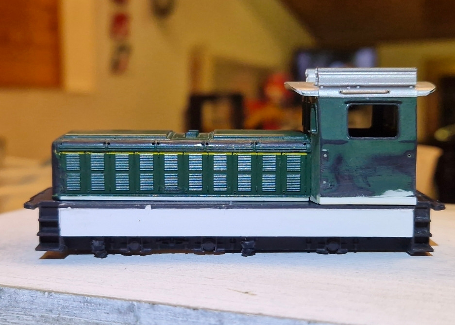

Queste sono le foto principali dei passaggi.
Prima di tutto la cassa E321 ed il telaietto del 245:
IMG_20251217_141345.jpg [ 109.71 KiB | Osservato 5451 volte ]
Dopodiché ho pareggiato l'altezza della cassa E321 e le prime prove di accoppiamento tra le due.
IMG_20251217_141715.jpg [ 151.65 KiB | Osservato 5451 volte ]

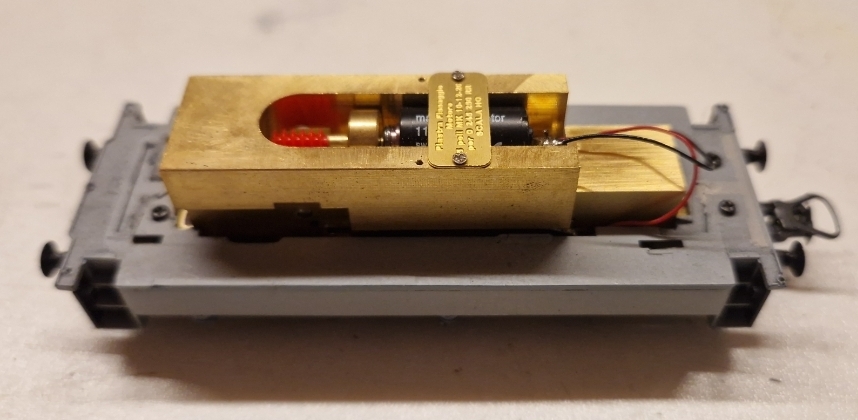

Poi il posizionamento del supporto motore+motore LineaModel:
Screenshot_20251217_140839_Drive.jpg [ 191.72 KiB | Osservato 5451 volte ]
Poi per finire una bella livrea fotografica con il fondo primer prima di procedere alla verniciatura!
IMG_20251217_140527.jpg [ 189.14 KiB | Osservato 5451 volte ]

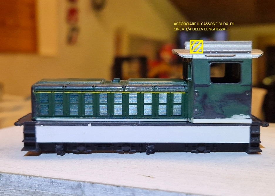

A volte sui forum (non tanto qui) mi sono trovato un assalto di critiche "poco costruttive" che fanno passare la voglia di mostrare le cose alle altre persone.....
Ciao Claudio ... purtroppo devo concordare con te :roll: :roll:
Comunque tornando a noi grazie per le foto dei lavori e l'unico appunto che ti faccio è l'errore dei cassoni sul tetto cabina, errore peraltro comune al 321RR e quindi poco male :wink: ... ma visto che avevi già smontato tutto non ci sarebbe stato male.
Nella realtà infatti uno dei cassoni, quello di destra guardando la macchina frontalmente, è più corto. Non ho mai trovato un figurino quotato dell'E321 e/o E323 da cui ricavare la dimensione corretta ma ad occhio direi che è più corto di circa 1/4 della lunghezza attuale.
IMG_20251217_141715_rev.jpg [ 156.37 KiB | Osservato 5416 volte ]
come per altro puoi vedere qui
https://www.ilportaledeitreni.it/2020/10/15/293346/
Resto cmq del parere che il tuo è un ottimo lavoro devi esserne pienamente soddisfatto!!!

Mi fa piacere che tu mi abbia fatto questo appunto perché ne ero proprio all'oscuro di questa cosa, dalle foto non avevo mai notato questo dettaglio e sopratutto non avendole mai (forse una volta) viste dal vivo le E323 non posso dire neanche di avere ricordi visivi o meno....
Il problema anche attualmente credo che sarebbe risolvibile senza troppi problemi perché non va ad intaccare la parte bassa dove ci sono decals e vernice verde, sull'imperiale basta ripassarci una mano di silver ed il gioco è fatto.
A questo punto bisgonerebbe trovare le misure esatte...
Anche sul libro "Materiale di trazione elettrico" non ho trovato niente sui disegni
