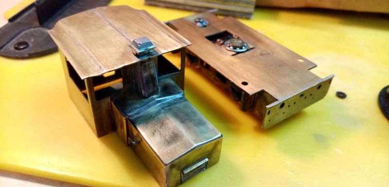

Non l'avevo montato, e per un motivo che a quei tempi mi frenava, ovvero gli ingranaggi spaccati del Carrello Tenshodo. Parliamo di un kit ad edizione limitata di 80 esemplari, del 1983, quindi fatto 43 anni fa. io lo comprato trent'anni fa, quando non avevo ancora grosse capacità di meccanica. Stamani, appunto, spinto da rinnovato entusiasmo, ho riparato il carrello motore, che è praticamente nuovo. Gli ingranaggi si sono spaccati senza nessun uso! Nella foto il telaio e la cassa già assemblate.

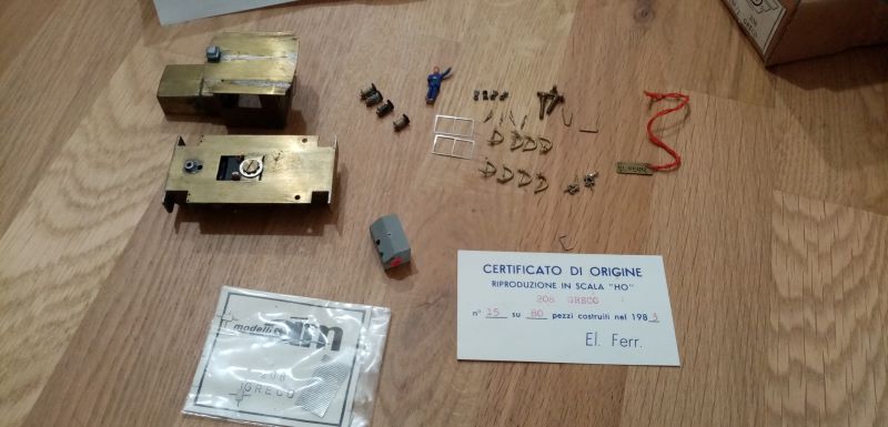

Allora, sono sicuro che l'argomento interesserà molti di voi, quindi andiamo per ordine, cominciando dal kit .Ecco la scatola, il certificato della casa, ed il contenuto:

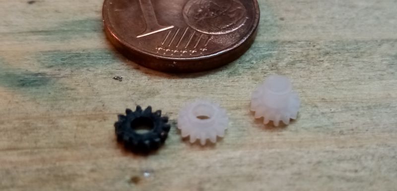

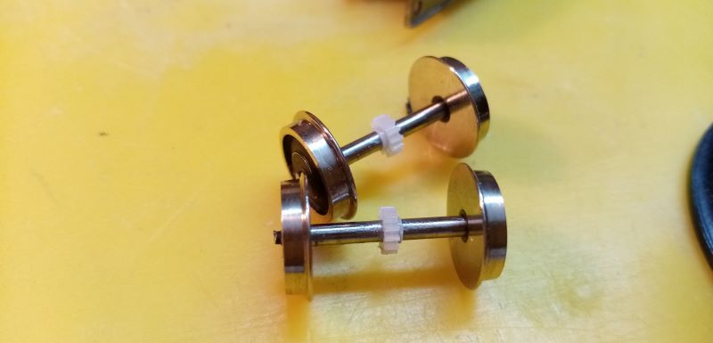

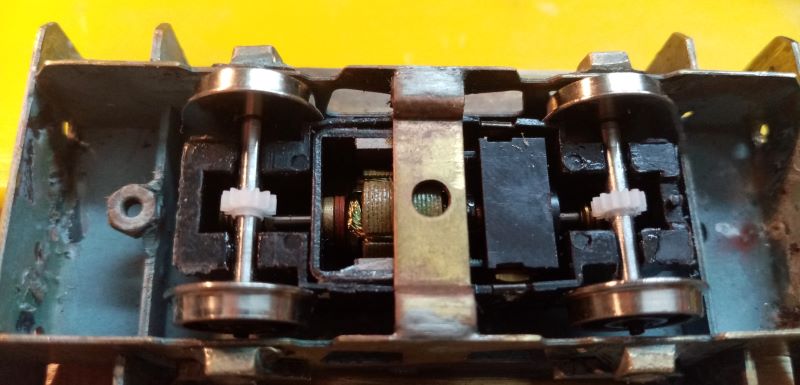

Ed ecco la riparazione. Sostituzione dei due ingranaggi, di cui solo uno era spaccato, con due recuperati da kit Lineamodel (in eccesso nei kit).
Quello nero era l'originale, poi il nuovo, bianco privato del colletto, ed inserito negli assi zigrinati al centro, e bloccati con micro gocce di Attack!
Il funzionamento risulta perfetto. Dimenticavo, ho dovuto allargare i fori dei nuovi ingranaggi peradattarli alle dimensioni degli assali Tenshodo!
