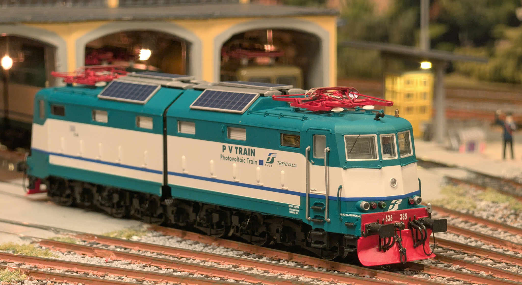

Ed eccomi di nuovo qua a farvi sanguinare gli occhi dopo aver messo mano ad un modello! :lol:
Scherzi a parte (spero nessuno mi offenda per questa elaborazione) dopo la mia autocostruzione di una E323, oggi vi presento un elaborazione di una E636 per farla diventare la E636 PV Train.
Ero molto, ma molto indeciso, se pubblicare o meno questo mio lavoro. :roll:
Consapevole che purtroppo un seconda serie non potrà mai rispecchiare al vero la PV Train (che e un terza serie) e che principalmente quel giunto alto a molti farà storcere il naso, vi dico con estrema tranquillità e franchezza che sono uno di quei modellisti che avrebbe voluto acquistarla realizzata da una marca commerciale di modellismo ma ahimè nessuno l'ha mai realizzata e quindi a me va benone così.
Ho deciso di partire come base da una Roco E636 già XMPR che purtroppo essendo seconda serie ha i suoi limiti, ma allo stesso tempo era una delle poche (se non unica) ad avere tutti i fari nelle giuste posizioni dopo la trasformazione ricevuta per l' XMPR.
Il grosso del lavoro, ovvero la verniciatura era fatta (ebbene sì, non ho aerografo e competenze per rifare da zero tale livrea) così mi sono dilettato ad eliminare tutte le varie scritte, fare dei leggeri ritocchi a pennello e rimettere tutte le nuove decals.
Ho realizzato i pannelli fotovoltaici e ho sostituito i pantografi originali.
Di seguito tutto quello che ho utilizzato:
Roco E636 291 XMPR art.63856
Decals by Michele Sacco
Respingenti by Michele Sacco
Vernici Verde e Bianco XMPR marca Lifecolor (ritocco a pennello)
Pannelli fotovoltaici stampa 3D realizzata da me
Pantografi ACME 52/90 strisciante piano
Gancio realistico Rivarossi
Chi mi segue già su Instagram, Facebook o YouTube avrà già visto altre foto e video, se invece non mi seguite cercate " Treno380 " , ogni tanto pubblico qualcosa di nuovo.
Ecco a voi il mio modello:

Bravo Claudio, e benvenuto nella "setta" XMPR :lol:
Nonostante il coprigiunto, hai fatto un ottimo lavoro, bravo!!

Bel lavoro, molto pulito. Già che ci sei, togli la parte verticale delle condotte che al vero sono agganciate al vomere. Magari, cambialo proprio con uno che abbia lo spazio per il rec femmina (che andrebbe aggiunto): oggi come oggi vedere un vomere agganciato ai respingenti farà sicuramente molto "vintage", ma non è affatto realistico. Stessa cosa per i ganci laterali dei panconi che sono molto, molto sovradimensionati. Sulla cassa sostituirei tutti i mancorrenti con dell'acciaio armonico, ma se non vuoi impazzire esistono kit specifici in fotoincisione: non avranno la sezione tonda, ma sono già della forma giusta e una volta verniciati la macchina ne acquista molto in fatto di realismo. Anche la riproduzione originale dei tergicristalli è imbarazzante, ma proprio come sopra, esiste la possibilità per rimediare. Ultima cosa: sotto ai pantografi non mi risulta che ci siano mai stati isolatori con il disco bianco "doppio". Sono tutti dettagli, ma una volta rimediato a queste piccole mancanze, vedrai che la locomotiva ne gioverà parecchio.
Buon lavoro
Fabrizio

Allora, intanto scusate ma ho avuto un paio di giorni di problemi con l'accesso al forum, con il solito "BAD REQUEST" ...... boh, vabè ......
Gabri
L' XMPR non mi avrà MAI!!! :evil: :lol: :lol: :lol: :lol:
Scherzi a parte, questa era una macchina (dal mio punto di vista) da inserire in un museo o comunque preservata in nel suo stato di origine in quanto modello speciale e particolare grazie ad una specifica sperimentazione (da quel che so, andata anche bene)......ma non usciamo dall'argomento del mio modello......ho deciso così di realizzarla, nel modo in cui mi restava diciamo più "facile" possibile, tralasciando qualcosa che purtroppo le mie competenze non riuscivano a colmare.
Grazie per i complimenti .... chissà, in futuro cosa vedrai di mie "elaborazioni" ancora in xmpr, o forse no! :lol:
Buon lavoro
Fabrizio
Ciao Fabrizio, apprezzo moltissimo le tue critiche poiché sono molto costruttive per il margine di sviluppo (nel possibile) del mio modello.
Le condotte, non c'ho minimamente pensato, hai perfettamente ragione, l'ho rimontate così come le ho trovate senza farci troppo caso. Rimedierò presto!
Il vomere effettivamente non ci avevo pensato, potrei fare questa modifica sostituendolo, vedremo.... grazie del consiglio!
I ganci a dire il vero, quando li ho smontati mi sono reso conto della loro dimensione, ne avevo anche alcuni che mi aveva stampato Michele Sacco, ma poi non li ho sostitutiti perché me ne erano rimasti 3, anche questa cosa la inserico nelle cose da fare!
Per i mancorrenti ed i tergicristalli ci avevo pensato, ma attualmente avevo altri progetti in mente e finalizzati tutti eventualmente faccio un unico ordine e sostituisco a tutti in un'unica volta. (costi permettendo)
Sai perché ho deciso di mettere quel piatto? Perché era incluso con i 52 Acme e pensavo servisse da spessore per far pareggiare il pantografo avvitato con i 4 fori sugli isolatori. Così non è stato e mi sono completamente scordato poi di rimuoverli! :oops: :roll: (bella figura.....)
Siccome non ho messo mano alla base dei pantografi, però mi sono reso conto che lo spessore è troppo alto e il pantografo non poggia bene sui 4 isolatori dovrò lavorare sulla base cercando di abbassarla e poi successivamente dare un tocco di verde per correggere la lavorazione.
Tutte cose che mi son reso conto purtroppo dopo e troppo tardi.......
Cercherò di rimediare in tutto!
Grazie mille di nuovo per i consigli! :wink: :wink: :wink:
