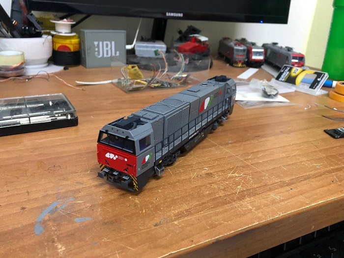

Salve a tutti vi presento le due flotte di CFI
Elaborata da me.
1) base acme la Ex BR187 trasformata in E494 bombardier CFI l’ho italianizzata al 85%
Ma resto soddisfatto, non era un lavoro molto semplice sopratutto con la fiancata ed imperiale.
2) base mehano la G2000 di CFI unico che ho sbagliato e’ la tonalità del colore grigio.
Ma va bene così.
:P :P :P :P

Complimenti,puoi postare foto da altre angolazioni?
Comunque mi sembra un ottimo lavoro,bravo.
Giovanni
Buonasera si certo ecco altre foto.

Ciao, Valerio. Complimenti davvero, non solo per la riverniciatura, ma anche per l'invecchiamento..
Sembra strano, ma secondo me la livrea della CFI, grigia e rossa, anche se prevale il grigio, è una delle più belle.
Complice un logo originale e moderno.
Anche quella della GTS mi piace molto. Peccato che nessuno produca la Vectron di questa Compagnia. La comprerei subito.
ciao, si è vero, la CFI adotta la livrea piu belle di tutti.
gli vestono bene sopratutto la vectron e bombardier.
per la GTS vectron, penso che prima o poi qualcuno lo farà, tipo piko o roco.

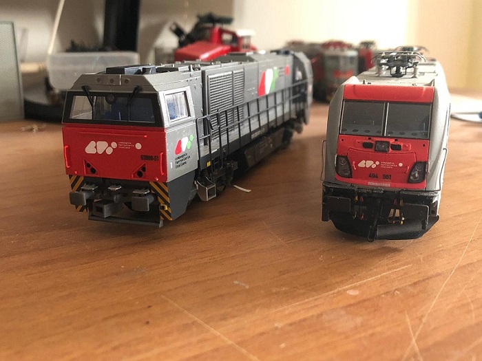

Mi sembra un’ottima riuscita considerando le difficoltá nell’adattare al prototipo DC Il tetto della macchina AC, che differisce parecchio per forma nella parte centrale, per dimensioni griglie, pantografi ed accessori.
Il compromesso era d’obbligo.
Sbaglio o hai lavorato anche sulle fiancate per non lasciarle in negativo e porle in rilievo?
Marco
Infatti ho dovuto studiare guardando immagini reali e su come modificare.
Purtroppo per pantografi che è di nuova versione, non sono pratico a realizzarla. Qui ondò aspetterò e spero che acme quando farà uscire le E494
Che sta in catalogo faccia quei pantografi nuovi.
Esattamente ho lavorato parecchio sulle fiancate,
Ho coperto il fondo con foglietto rettangolare a misura del plasticard incollandolo e carteggiando.
Eliminato sempre carteggiando il cornicione rettangolare a bordo del fondo.
Infine un altro foglio quasi sottile ho creato il rilievo.
Praticamente rifatto da 0 le fiancate.
