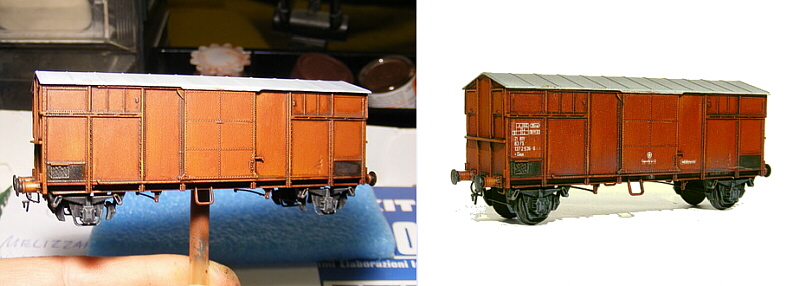

CARRO G LAVORI IN CORSO..... FINITO.

Ciao Kit, te lo avevo chiesto anche sull'altro post del Fma, ma le decal non le metti?
Penso che andrebbero messe prima dell'invecchiamento in modo da avere lo stesso grado di "logorio" del resto delle superfici, ... o no?

Ciao Aro, è vero me lo hai già chesto delle decals. Nel carro Fma non le ho messe perchè nella foto reale non compariva oramai nessuna scritta. Così mi sono evitato una rottura di scatole.... :P :P
In questo G le metterò, le metto sempre alla fine del lavoro, le sporco un pochino e le opacizzo con lo spray.
Perche dici da un modellista ormai in pensione ?!
Saluti, Gianni.

Apprezzando molto le tue tecniche di invecchiamento e pensavo che per le decal ti adeguassi allo standard di applicazione comune nel plastimodellismo e cioé:
verniciatura del modello,
lucido nel caso la vernice di fondo non lo fosse,
applicazione delle decal,
copertura con finitura trasparente per "sigillare" le decal,
esecuzione di tutti gli interventi di invecchiamento previsti.
Con questo modus operandi si segue un po' il percorso temporale del carro vero, uscito nuovo di fabbrica subirà poi le intemperie che lo logoreranno nel tempo, ma se le decal le applichi alla fine si rischia di non riuscire ad integrarle perfettamente nel contesto riprodotto.
Non so poi come tu trovi le decal dei TTMkit, per me sono molto simili a quelle inserite nei vecchi kit di modelli Esci ed Italaerei che non ho mai apprezzato per la loro opacità.
Se la decal deve essere applicata su una superficie lucida perché realizzarla opaca?
Il motivo naturalmente c'é ed è relativo al pubblico al quale il kit è indirizzato, un pubblico che per la maggioranza non è avvezzo alle fini tecniche del plastimodellismo, ma troverà più semplice applicare decal opache su una verniciatura opaca, con il risultato che spesso si vede e cioè decal visibilissime dal brutto film in evidenza.
La situazione poi peggiora pure nel caso dei carri a doghe, dove la decal non viene fatta aderire per bene fra una doga e l'altra rendendo un effetto "cartello" della sua superficie.
fammi sapere un tuo parere a proposito! :wink:

Ciao Aroldo, mi dispiace per i problemi con i tuoi cari, mi sembra di capire che siamo sopra i cinquanta anni e allora ci siamo dentro un po tutti. Poi ci si mette anche il lavoro, molte volte penso: meno male che ho un hobby...... ma ritorniamo al modellismo !! Ognuno di noi ha dei limiti, ebbene io ho anche quello delle decals. Mi stressano !! Quelle dei carri TTm non sono certo delle migliori, avrei preferito dei trasferibili, quelli che trasferivi sfregandoli con il manico di un cucchiaino. Secondo me sarebbero più indicate visto la scala.

ciao ARO62, io sono un po' più giovane di te (o lei se preferisce), circa la metà degli anni tuoi e quindi anche di kitcarson, a differenza di come spiegavi non utilizzo vernici lucide per i carri merci, perchè non li ho mai visti lucidi, solo e sempre opachi.
io lavoro così: vernice fondo bianco, varie passate a tonalità leggermente diverse e mai uniformi del colore di base, applicazione delle decals che sono fin troppo lucide per me, lavaggi di sporcatura e invecchiamento e poi sigillo con trasparente opaco.
quoto kit che diceva dei trasferibili, ma dove si possono far fare?
