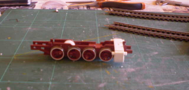

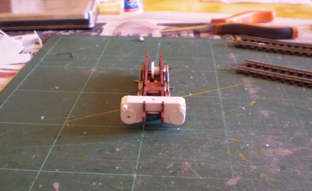

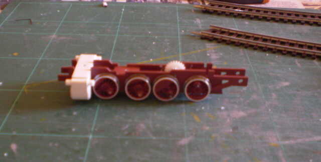

MessaggioInviato: giovedì 8 settembre 2011, 16:37
Nome: Alessio Andreacchio
Messaggi: 1968
Telaio in plasticard da 1 mm; piastrina ferma assi e pareti del forno in plasticard da 0,5 mm; cilindri in plasticard da 1 mm; 0,25 mm; 0,5 mm.
