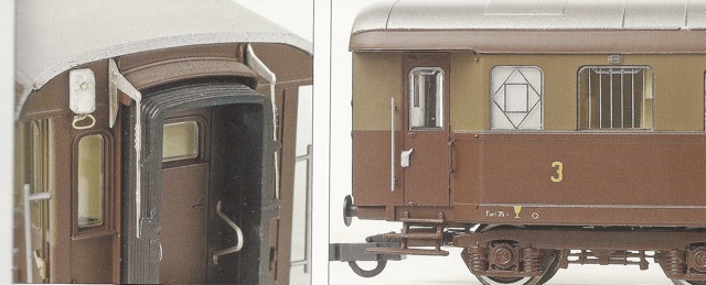

Fare le staffe dei tiranti in plasticard, temo risultino di estrema fragilità, specie se si vogliono usare spessori non eccessivi.......
All'epoca abbiamo scelto la strada della fotoincisione proprio per motivi di fragilità, dopo varie prove con carrozze su cui avevo montato staffe"sperimentali" in plastica, ho deciso per la fotoincisione perché bastava sfiorarle accidentalmente per vedere vanificato il lavoro.....
Aggiungo poi che con i mancorrenti dotati di battuta, basta realizzare una dima per centrare i fori e il lavoro risulta rapido e preciso.

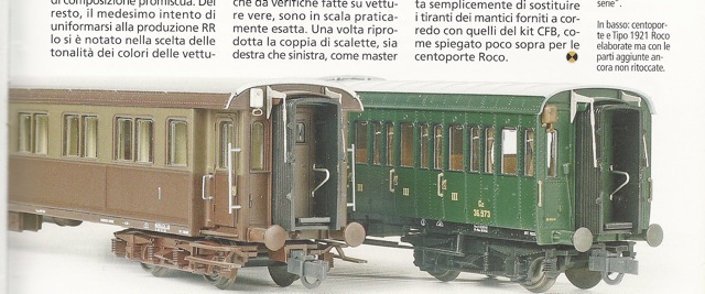

Giusto per mostrarti come era la forma delle staffe dei tiranti.....
Ovviamente la carrozza tipo 1946 non c'entra niente nella discussione, salvo mostrare nell'articolo la forma corretta delle scalette......

La posizione delle staffe è troppo bassa, te lo conferma anche la differenza di altezza rispetto alle staffe del bagagliaio ACME - che le ha leggermente basse pure questo.
Per questo motivo ti ho scritto che se monti le staffe nella giusta posizione, sono troppo fragili in quanto risultano fissate solo di testa sulla parete frontale.
Come le hai realizzate tu appoggiano sulla tettoia del mantice, ma appunto stanno troppo in basso.
Se per te vanno bene ok, sempre meglio delle testate "nude"e ne guadagna comunque l'estetica del modello.

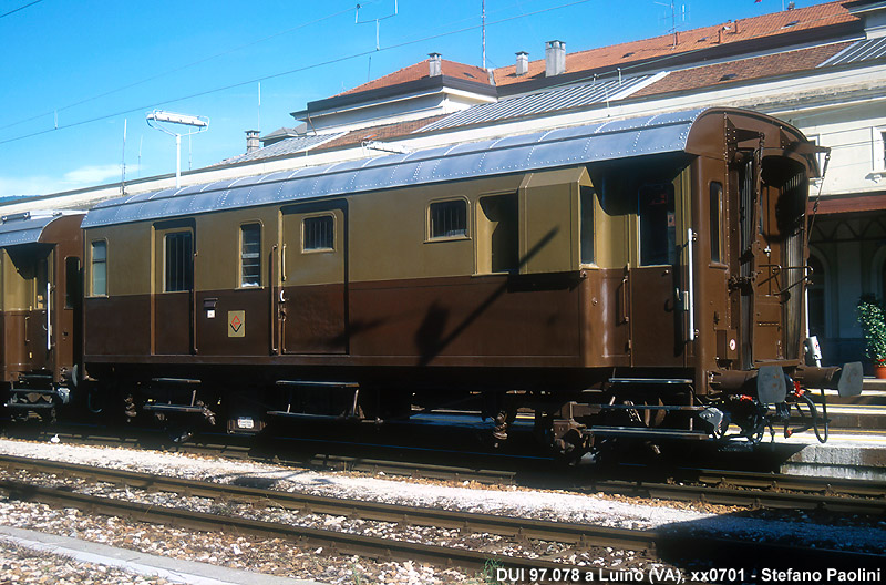

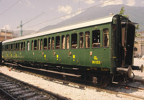

Ciao, paolo.
CIz36033.jpg [ 39.57 KiB | Osservato 7455 volte ]
Infatti ...
di9xxxx-xx0701luino.jpg [ 186.3 KiB | Osservato 7452 volte ]
E anche questo ...
