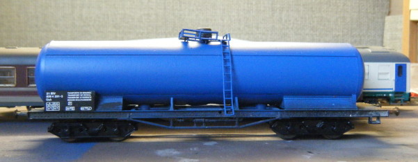

Fra vari carri Lima Hobby Line in mio possesso ne ho trovato uno (con una improbabile livrea Texaco) le cui forme riproducono piuttosto fedelmente dei carri cisterna per il trasporto di cloro che son stati accantonati per anni nello scalo di Torino Orbassano (ovviamente non ho mai pensato di farci una foto).
Ho quindi pensato di darci una sistemata in modo da ottenere con poca spesa un modello decoroso e molto più italiano di tante italianizzazioni selvagge vendute a caro prezzo.

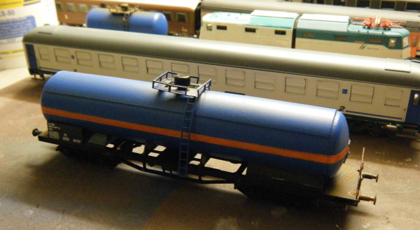

:arrow: Ho quindi smontato il modello nei pochi pezzi che lo compongono e l'ho riverniciato. I carri accantonati avevano due differenti livree: quella classica bianca con fascia arancione e quella ex Ausiliare Milano blu con fascia arancione. Io ho scelto quest'ultima decorazione per ottenere un modello più particolare.
Una volta applicata la tinta blu (XMPR un poco schiarito, Puravest) ho riprodotto la fascia arancione mediante mascheratura con nastro da carrozziere, anche l'arancione è Puravest. Il telaio è stato verniciato in nero (Humbrol).
:arrow: Ho poi sostituito i carrelli con quelli tipo ORE che al vero attrezzavano questi carri, i carrelli sono della ACME e si trovano come ricambi in alcuni negozi. Sono stati fissati al telaio con due semplici viti, lasciando a uno dei due un po' più di gioco.
:arrow: L'elaborazione è quasi completa, devo solo più modificare alcune iscrizioni e abbassare leggermente il carro sui carrelli, presto vi presenterò il modello finito!

Niente male,tutto un altro vedere con questa livrea,da che anno posso essere ambientati in tale colorazione?

Ben fatto, se poi ti spingi a fare un po' di invecchiamento guadagni altro realismo.
Comunque vedo dalla 3a foto che c'è altro materiale nell' "area verniciatura". :D

Ottima idea Antonio,
sta venendo un bel lavoro.
Forse ci vorrebbe anche la zigrinatura sui praticabili; penso sarebbe un bel colpo d'occhio, magari leggermente rugginosa.
Io sto facendo qualcosa di analogo su carri a due assi.
Per le iscrizioni, hai reperito qualcosa di originale in letteratura o su internet?
Complimenti di nuovo

Bella idea e lavoro interessante. Con la nuova livrea il carro ha tutto un altro aspetto. Anche secondo me potresti realizzare i praticabili con imitazione della lamiera antisdrucciolo spendendo nulla e usando materiali di recupero.

:arrow: @ ROBINTRENO
Già, nel reparto verniciatura c'è roba ben più "sostanziosa"!
:arrow: @ Anton Hammel e Eurostar
La lamiera del carro è già zigrinata, nelle foto però non si vede... nelle prossime farò qualche macro!

Ciao Antonio,
debbo dire che il tuo carro cisterna e' venuto piuttosto bene, anche e sopratutto considerata la base.
Un' ottima idea per approcciarsi ad elaborazioni a basso costo e ... basso rischio.
Mi permetto un suggerimento: il terrazzino di accesso alla botola di carico superiore e relative scalette sono un po' sottotono.
Il rifacimento mediante autocostruzione potrebbe essere brigoso assai, a meno di trovare delle idonee scalette in ottone gia' fatte tra gli accessori del modellismo navale.
In alternativa forse potrebbe essere sufficiente una bella raddrizzata a phon.
Spero che avrai previsto la sostituzione degli orridi ganciacci originali Lima con sistemi di gancio corto Roco o Fleischmann.
