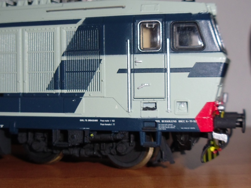

Pennellino fine, nero opaco, lente d'ingrandimento, mano ferma, e un po' di pazienza.
Io ho fatto anche la targhettina gialla.
Buon lavoro,
SAM_0112.jpg [ 147.14 KiB | Osservato 7694 volte ]
