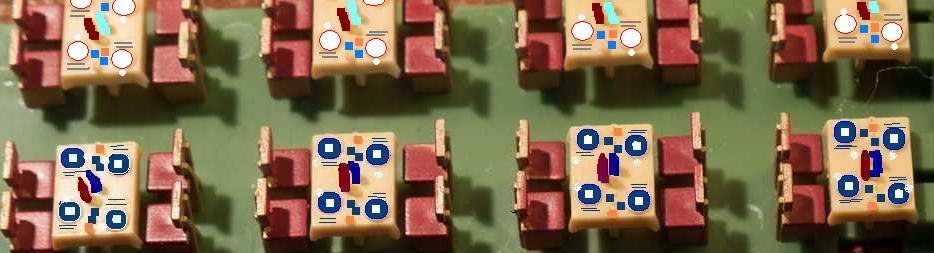

Buon appetito!
Immagine.JPG [ 43.83 KiB | Osservato 9718 volte ]
