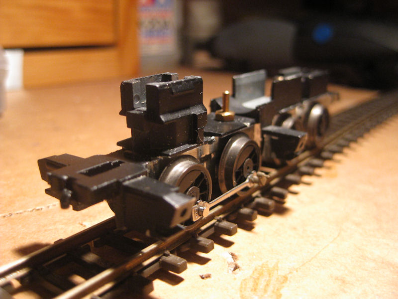

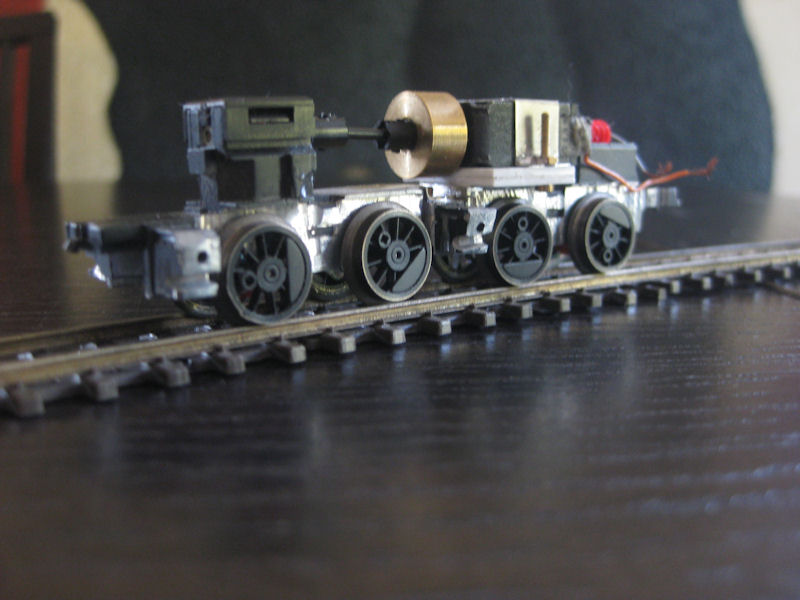

Non integralmente... il carro è derivato dalla BBII della Roco (la Mallet Bavarese), ridotto nello scartamento :roll: e reso articolato perchè a me la Mallet col carro rigido non andava giù! Quindi anche tutto il gruppo ruote e biellismo è ripreso pari pari dalla locomotiva Roco, con gli opportuni adattamenti al 12 mm di scartamento; peraltro l'approssimazione è minima, in quanto le ruote sono di diametro quasi esatto, numero di raggi esatto, solo il perno di manovella è posto tra un raggio e l'altro mentre mi sembra che sulla SFD era sul raggio, però ho ritenuto questa approssimazione trascurabile; il passo del singolo "carrello" è di quasi 1 mm più lungo del dovuto e ho accettato questa approssimazione; il passo tra il 2° e 3° asse è esatto.
Al momento ho sistemato telaio, motorizzazione, assi e gruppo cilindri, devo sistemare il supporto del biellismo poi partire con le sovrastrutture, quelle sì autocostruite in plastica.
PS tutto è nato dal colpo di fortuna di trovare su ebay.de una BBII da rottamare a prezzo di un carro merci.... sennò non mi decidevo mai!

Due foto per vedere lo stato di avanzamento lavori.....
foto2.jpg [ 76.74 KiB | Osservato 6957 volte ]
foto1.jpg [ 95.39 KiB | Osservato 6957 volte ]
