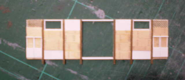

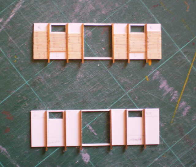

L'autocostruzione presentata qui di seguito, si riferisce al carro appoggio con mantici del MFP, che trasporta le scorte di carbone e di acqua per i viaggi della T3.
Come mia consuetudine ho utilizzato fogli di plasticard e profilati Evergreen per fiancate e telaio, profilati in ottone per i coprigiunti e listelli di legno a completamento delle fiancate.
Alex
Commento file: Le due fiancate: sopra con già i listelli di legno

Commento file: La fiancata finita

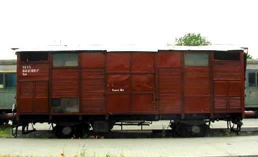

Per precisione ecco il carro vero...

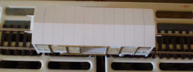

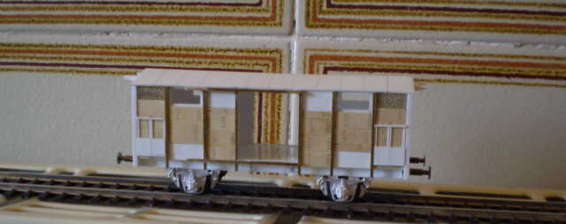

Altro step: il carro assemblato nelle sue parti principali.
Alex
Commento file: Il carro nel suo complesso

Commento file: Il tetto: ancora privo delle caratteristiche nervature
