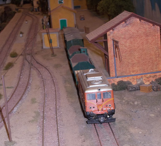

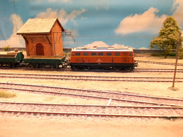

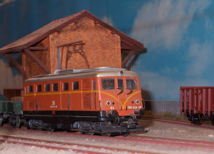

Questa è la mia DE 424 della veneta.
Costruita su base Roco, telaio carte da gioco e accessori vari.
DE 424 Fronte.jpg [ 75.88 KiB | Osservato 3869 volte ]
PP DE424.jpg [ 94.18 KiB | Osservato 3869 volte ]
DE424 lato.jpg [ 131.72 KiB | Osservato 3869 volte ]

ciao , foto a parte , ci potresti spiegare da che modello roco sei partito , su ch edisegni ti sei basato ed eventualmente inserire i disegni quotati

Grazie Antonello sei arrivato prima tu con i disegni.
La base è 345 Roco. Oltre alle fotocopie dei disegni originali forniti dalla Società Veneta, ho scattato molte foto dell'originale a Suzzara.

perfetto , grazie !
