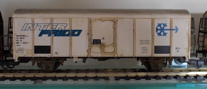

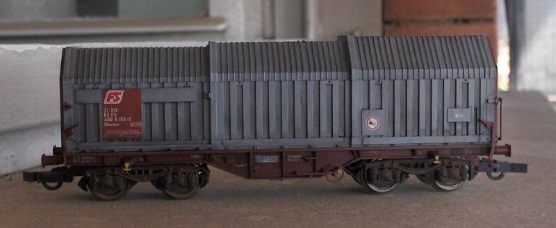

Io preferisco le comode terre passate poi con trasparente ad aerografo, senza esagerare con la mano evitando di farli sembrare troppo irreali.
HPIM9646.JPG [ 44.26 KiB | Osservato 7861 volte ]
Immagine 007.jpg [ 44.76 KiB | Osservato 7862 volte ]
Comunque bel lavoro.. :wink:
Ti dò un consiglio, prova ad utilizzare le terre :wink:
Un salutone.
Alex
