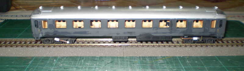

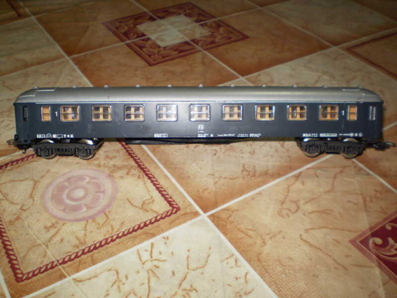

Questa volta anzichè dedicarmi all'autocostruzione totale di un rotabile, ho provato ad elaborare una carrozza Lima giocattolo, acquistata per pochi euro ad una bancarella di un mercatino rionale. Si tratta di una carrozza in scala 1/100 che appartiene al gruppo delle UIC Y, nella versione di prima classe, erroneamente marcata Az 15.000.
Operazione preliminare è stata quella di portare i vetri a filo, per poi passare ad un maquillage estetico molto più sostenuto per farla assomigliare il più possibile alla carrozza vera.
Si sono aggiunti i mancorrenti, in versione piccola, ai lati delle porte, modificati gli aereatori e aggiunto quanto necessario sui carrelli.
Ora la carrozza attende la verniciatura in grigio ardesia, il gancio corto e le scritte, che la collocheranno negli anni '80, nell'ultimo periodo di servizio prima dell'ultima trasformazione.
Come al solito sta agli amici del forum il giudizio su quanto fatto finora.

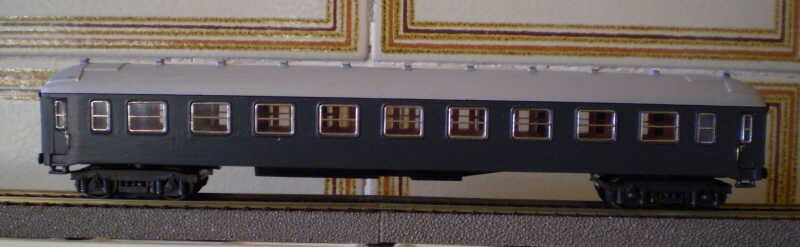

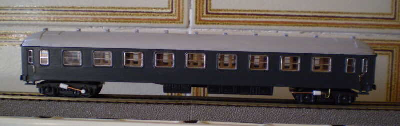

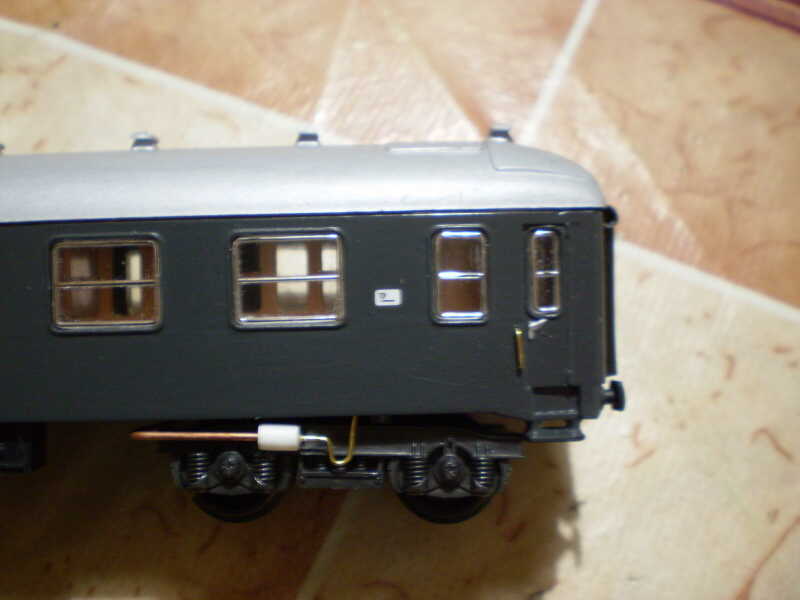

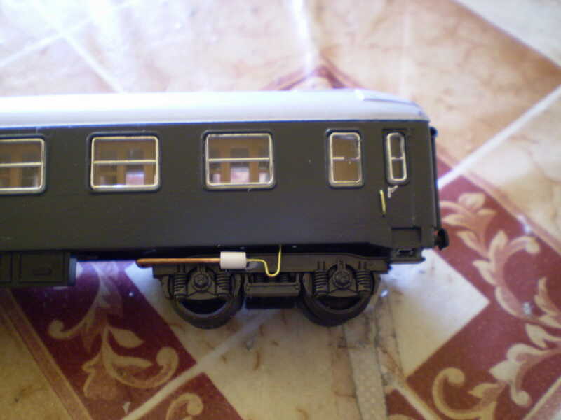

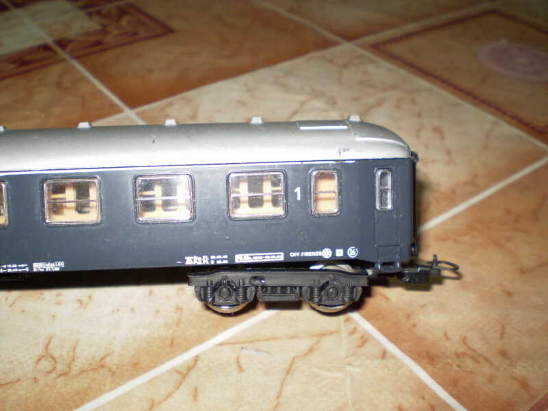

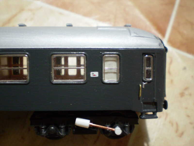

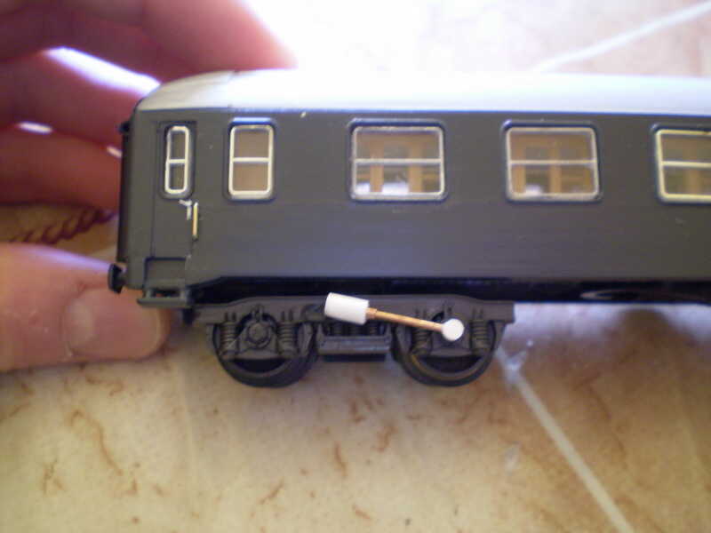

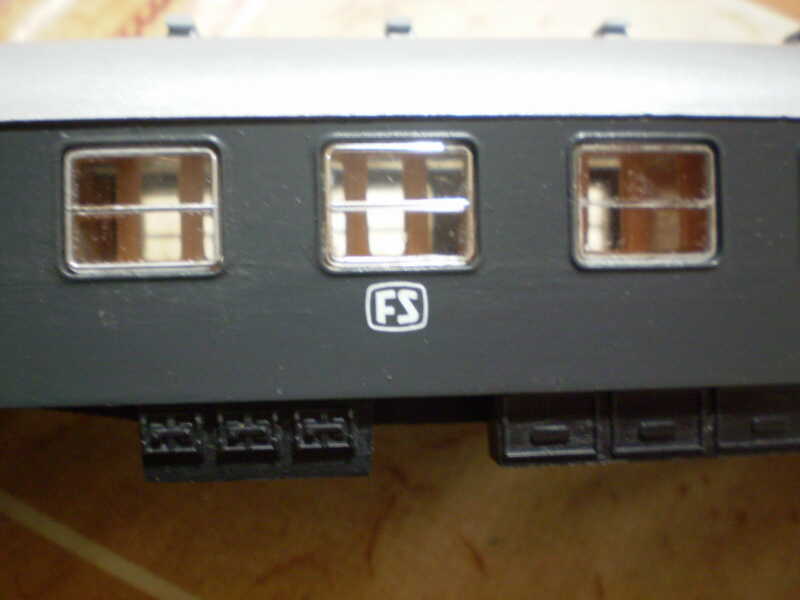

Aggiornamento: carrozza verniciata e dotata delle prime decal. Appena riuscirò a reperire quelle mancanti, assieme alle fotoincisioni dei numeri delle classi le applicherò.
Il tetto necessita di un'ulteriore mano di verniciatura, così come i mancorrenti ai lati delle porte, ove la vernice non ha fatto granchè presa. sopra i finestrini andrà applicata la striscia bianca indicante la prima classe.
Agli amici del forum il giudizio sul lavoro.

Dunque il lavoro ai finestrini è la grana più grossa perché devi separarli uno ad uno con estrema attenzione per evitare di scheggiarli, o peggio, romperli; a me è capitato, ma fortunatamente avevo dei vetri di scorta identici e quindi non ho fatto altro che sostituire quelli che avevo rotto. Non bisogna ritagliarli a filo della cornice perché altrimenti "ballano" nella loro sede, pertanto è meglio lasciare un po' di margine e rifilare se necessario con leggere passate di carta vetro.
Successivamente li ho incollati alla cassa con il Vinavil, distribuito lungo i 4 lati in minima quantità; volendo essere pignoli si potrebbero ritoccare con un pennarello argento le cornici dei vetri prima di montarli, io ho soprasseduto però.

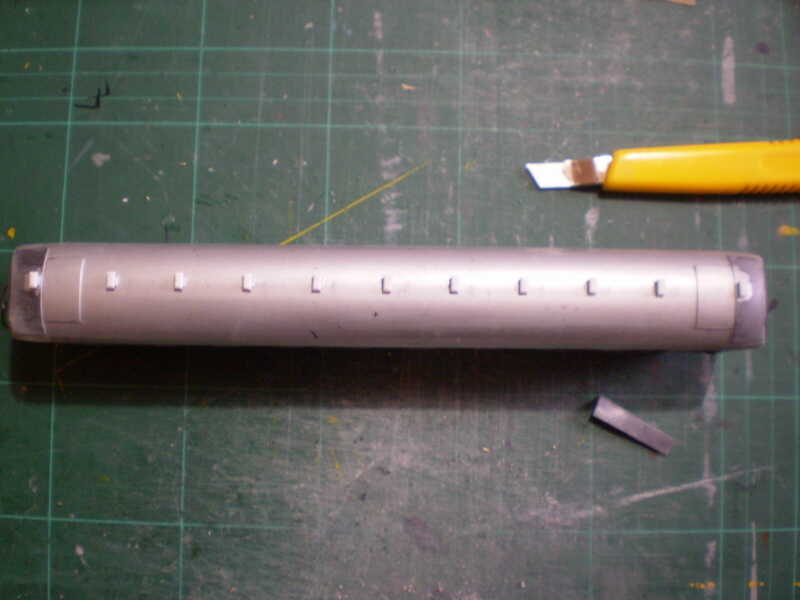

Gli aereatori del tetto gli ho fatti con plasticard da 1 mm di spessore da 5x3 mm, arrotondando leggermente i 4 lati per dargli la forma più vicina possibile a quella vera; successivamente ho incollato i pezzi sui supporti già presenti sul tetto e il gioco è fatto.
I carrelli: i generatori IEA ad albero sono fatti con tubo Evergreen da 3,2 mm lungo 5 mm, nel quale ho inserito un tubetto di rame da 1,5 mm facendolo sporgere di circa 1 mm; Dentro questo tubetto ho infilato del tondino sempre in rame da 1 mm tagliato a misura per arrivare al supporto sulla boccola, realizzato con tubo Evergreen da 2,5 mm di diametro lungo 2,5 mm con un tappo fatto con del plasticard da 0,25. I vari cavi sono filo d'ottone da 0,5 mm.
Per fare questi particolari è assai utile avere sottomano delle fotografie delle carrozze vere in modo da montarli correttamente.
Per quanto riguarda i portaganci, sta a te la scelta: modificare il telaio con la rimozione delle nervature sottostanti i vestiboli e montare il portagancio (Roco, Lima Italia, Hornby...), oppure adottare una soluzione meno invasiva, copiando il portagancio solidale al carrello (ma comunque in grado di ruotare per evitare impuntamenti) che avevano le prime MD Lima quasi 30 anni orsono. Se devo essere sincero sono molto più orientato ad adottare quest'ultima soluzione.

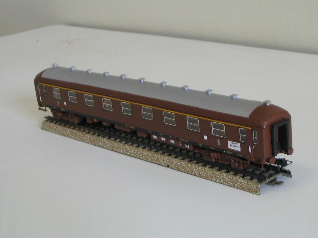

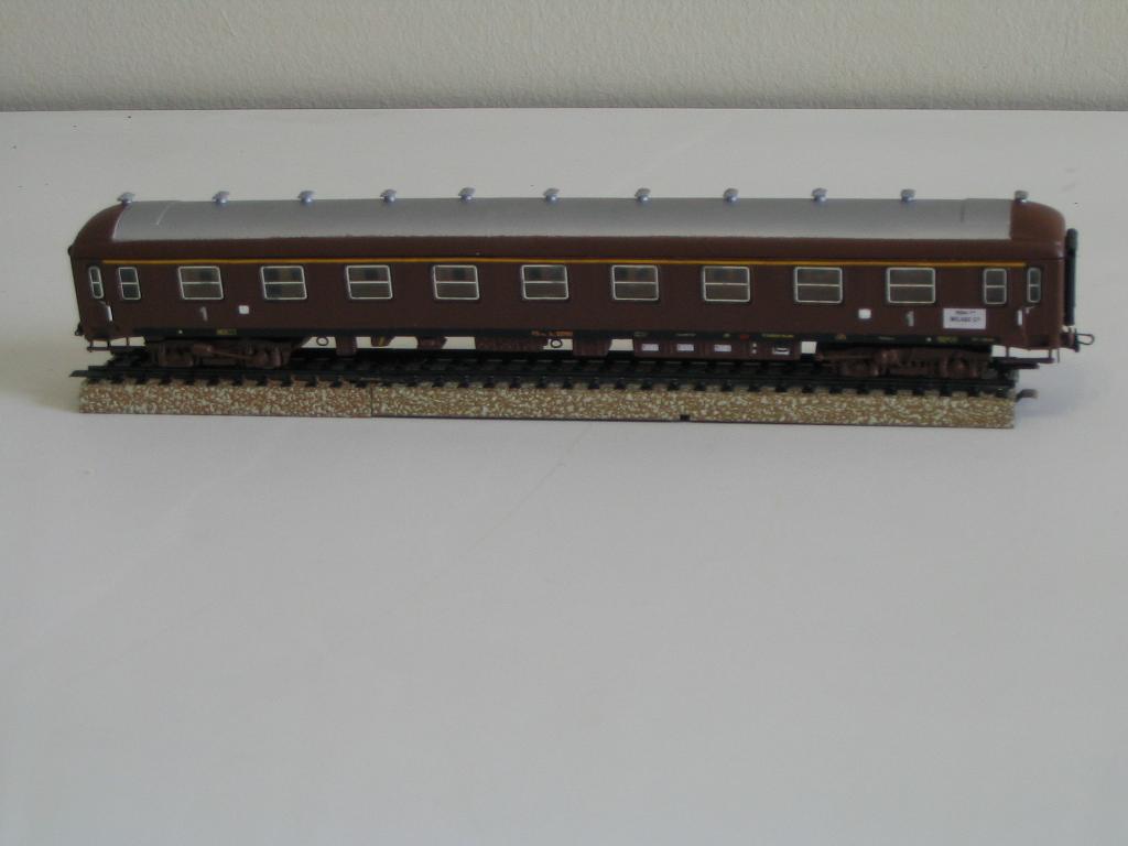

ecco un paio di immaggini della mia carrozza uicy lima elaborata anni fa'
uicy2.JPG [ 49.95 KiB | Osservato 8616 volte ]
uicy1.JPG [ 50.64 KiB | Osservato 8616 volte ]
Molto bella, complimenti.
