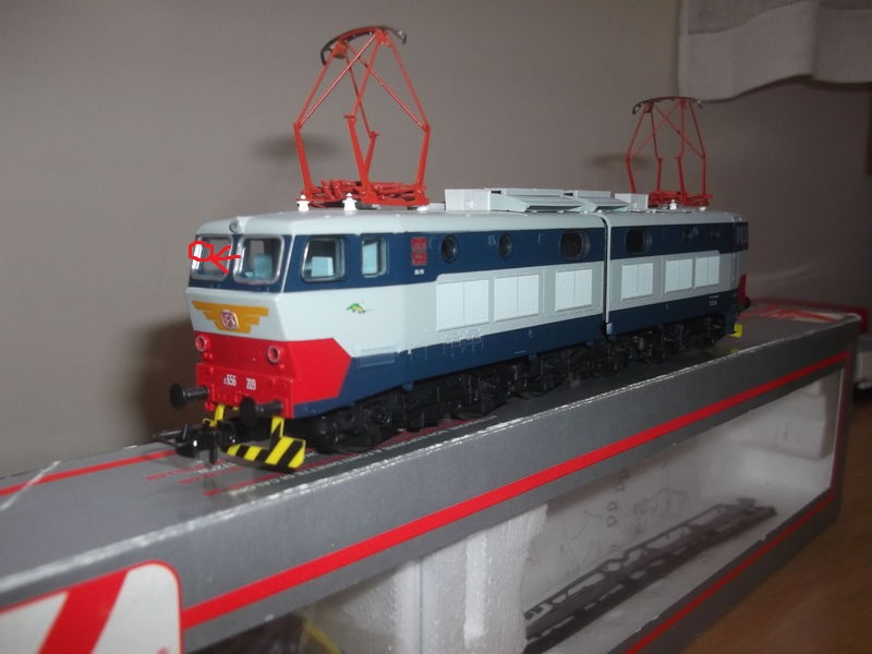

Comunque, essendo tutt'uno con i vetri, per parte interna intendete questa che è evidenziata in foto (presa in prestito dalla rete), spingendo in direzione della freccia, giusto?
008kcd.jpg [ 116.24 KiB | Osservato 9271 volte ]

Comunque, per rimuoverli come dice e656-023 devo fare pressione dal lato interno della cornice come indicato in foto?
 Oggetto del messaggio: Re: Rimozione cornici frontali in alluminio
MessaggioInviato: giovedì 20 settembre 2012, 8:41
Messaggi: 607
Località: FREMO-Calabria
Si, dall'interno verso l'esterno. Se smonti tutto ti fai un'idea più precisa.
