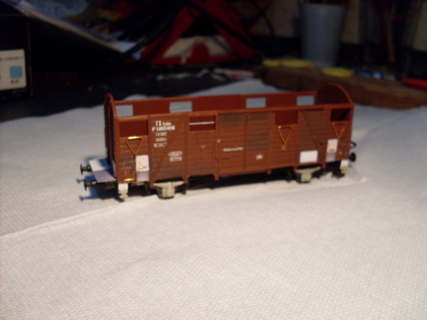

Ciao a tutti sfogliando ttmodellismo n9 nell articolo sui carri con tetto apribile ho visto una foto di un Ghs con terrazzino così mi è venuta voglia di provare a riprodurlo.
La base è un carro lima ,la prima cosa fatta è stato smontarlo nei suoi tre componenti tetto, cassa e telaio.
Tetto:ho carteggiato la parte superiore(come suggeritomi per il mio lavoro precedente :mrgreen: )per attenuare i segni delle costolature poi ho tagliato le botole di aereazione superiori dal tetto stesso in quanto due verranno in posizione aperta sul modello finale e quelle chiuse saranno montate più a filo con la cassa rispetto all originale.

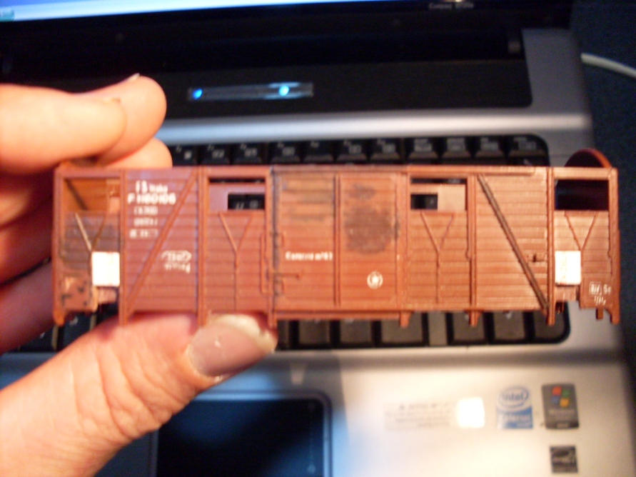

Cassa:il Ghs a differenza del modello lima ha le botole di aereazione anche in basso, per la riproduzione di queste(due per lato saranno in posizione aperta)ho creato degli scassi con un taglierino dove andranno le griglie di quelle aperte ,per la riproduzione delle griglie ho usato dei spezzoni di fascette da elettricista incassate negli alloggiamenti così ottenuti mentre per i portelli scorrevoli ho usato dei rettangoli di plasticard
Copia di SDC10610.JPG [ 246.12 KiB | Osservato 2334 volte ]
Ho poi riprodotto con del filo sottile di rame le tirelle delle botole superiori e con lo stesso filo ho anche fatto le maniglie delle botole basse ; per riempire le fughe delle doghe sopra i portelli delle botole basse chiuse e dove si troveranno le tabelle porta documenti ho incollato dei rettangoli di carta, per realizzare la tabella porta documenti vera e propria ho incollato un ulteriore rettangolino di carta con sopra incollato a sua volta un rettangolo della stessa misura di velo per bomboniere colorato di nero

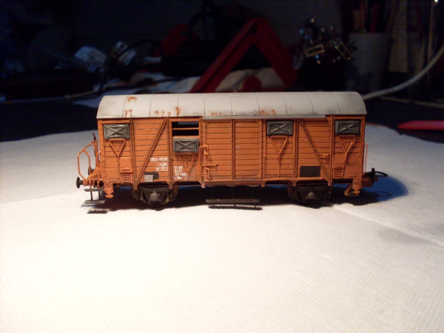

Copia di SDC10615.JPG [ 245.2 KiB | Osservato 2334 volte ]

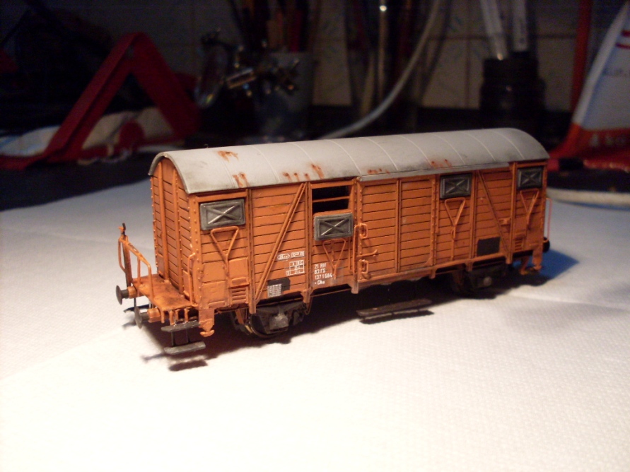

Leggera patinatura con terre
Copia di SDC10624.JPG [ 241.97 KiB | Osservato 2334 volte ]
Copia di SDC10626.JPG [ 232.28 KiB | Osservato 2334 volte ]
ciao Gianfranco
