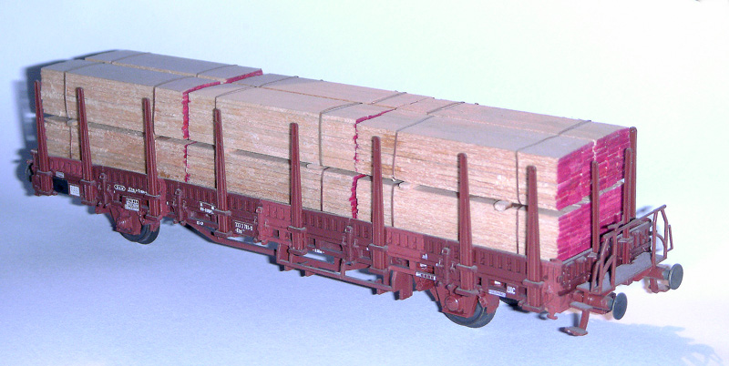

finalmente ho realizzato un carico che mi sembra decente, seguendo le vostre dritte.
Tutte le tavole sono ricavate da balsa spessa 1mm, le cinghie sono realizzate con nastro adesivo di carta poi pitturato con un pennarello.. avrei dovuto sporcare le tavole prima di mettere le cinghie :?
che ne pensate? consigli e critiche sono ben accette :wink:

Bello.
Avrei dato un tocco in piu' acquistando in un negozio di modellismo quelle catenelle pensate per il modellismo navale.
Utilizzandole per cmgere il carico da una sponda all'altra.
