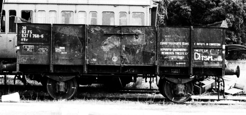

ho preso un paio di carri della Piko 95987 Vsr a sponde basse per trasporto scorie, quello bianco e nero per intenderci.
Mi piacerebbe, per diletto, provare a invecchiarli senza andare a lume di naso del tutto. Cercando in rete ho trovato solo una foto che è quella di Paolini ma il carro sembra più prossimo alla demolizione che non normale usura.
Qualcuno di voi, gentilmente ha foto in merito da postare qua? Anche a beneficio di tutti, s'intende.
Grazie anticipatamente a quanti potranno aiutarmi

Questo ??
51.jpg [ 145.5 KiB | Osservato 4471 volte ]

Gentile Dm, ti ringrazio, sei il primo che mi risponde dopo oltre 170 visite. Purtroppo però il vagone che mi posti è sempre in "fase demolendo" che in normale stato di usura per utilizzo. Ne avresti qualcuna? Anche d'antan se ne hai.
Ti ringrazio anticipatamente

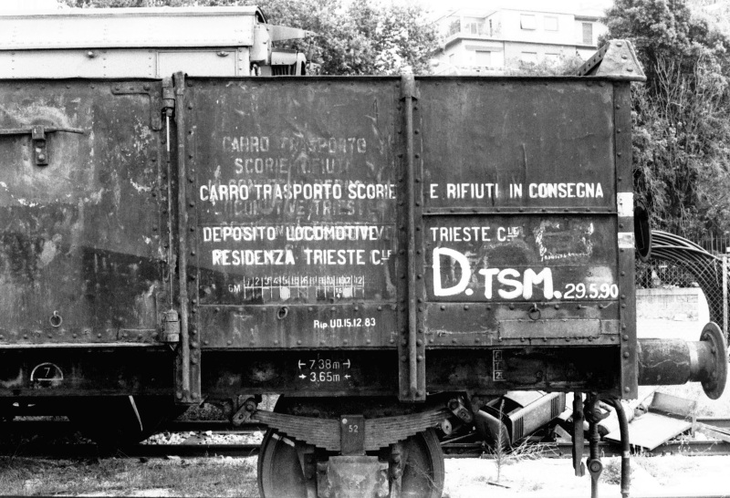

Ho trovato altre foto più vecchie dello stesso carro, per lo meno si vedono un po' mesglio le scritte.
Sembrerà demolendo, ma è quello "conservato" in al Museo di TS Campo Marzio
Al momento non ho altre foto
2.jpg [ 198.02 KiB | Osservato 4298 volte ]
1.jpg [ 190.17 KiB | Osservato 4298 volte ]

Gentile max, intanto ti ringrazio, non ho nessuna fretta, le festività devono ancora inziare... avrò tutto il tempo per invecchiare questi vagoncini.
Ringrazio nuovamente anche l'utente Dm, sono sempre meglio di niente, intanto mi stò facendo un'idea di come sporcarlo... quindi il bianco di Piko è sbagliato? doveva essere nero e marrone?
Grazie ancora
Paolo

Il colore dei carri Piko è corretto. Le tonalità a nuovo sono grigio cenere e grigio ardesia, applicati con quella disposizione a bande.
Alex

A me sembra fosse nero/grigio cenere, andro a controllore se c'è ancora qualche traccia di colore
