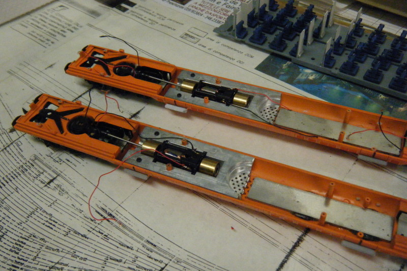

PARTE MECCANICA

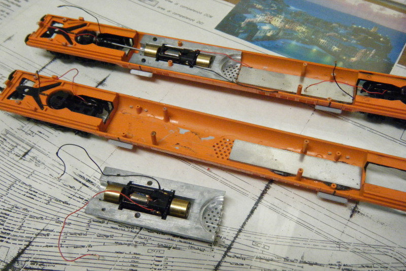

Ho quindi studiato il modo di ottenere entrambe le motrici motorizzate, impresa che si è rilevata più semplice del previsto dato che il telaio in materiale plastico è identico per "vera" e "finta" motrice! Anche i carrelli si differenziano solo per la presenza o meno degli ingranaggi.
Ho smontato completamente i modelli (è forse la cosa più complicata...) ed ho tagliato in metà il telaio metallico che ospita i due motori della "vera" motrice, ho quindi rimontato i modelli installando mezzo telaio motorizzato per ALe e, di conseguenza, un carrello folle per ALe (attenzione a mantenere il giusto posizionamento delle fiancate dei carrelli con le targhette dei motori in ordine dall'1 al 4).
Ma le immagini spiegano meglio di tante parole:
Commento file: Taglio del telaio metallico
Modifica_ALe801_1.JPG [ 149.14 KiB | Osservato 18468 volte ]
Commento file: Installazione del motore nell'unità folle
Modifica_ALe801_2.JPG [ 140.91 KiB | Osservato 18468 volte ]

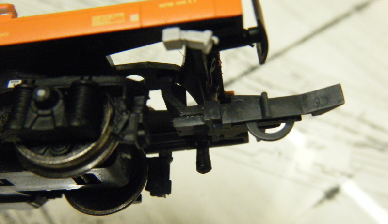

SISTEMA DI AGGANCIO
Il sistema di aggancio non mi è affatto piaciuto perchè poco comodo e vincolante nell'uso di ALe 801 + ALe 940, basandosi su connettori maschio/femmina impedisce le composizioni con ALe 801 + 801 o ALe 940 + 940. Ho quindi preferito sostituire il tutto con dei pratici ganci Roco regolabili in altezza, chiaramente questo mi ha obbligato a sopprimere la condotta elettrica ma, nelle mie intenzioni, ogni rotabile sarà elettricamente indipendente (il circuito elettrico verrà completamente rivisto!).
Commento file: Modifica ai portaganci
Modifica_ALe801_3.JPG [ 68.24 KiB | Osservato 18468 volte ]

Grande lavoro. In effetti, a parte il fatto di spostere la motorizzazione, volevo inventare anche io qualche cosa di simile rimuovendo i ganci di Acme. Non è possibile pensare di dover agganciare le carrozze sdraiandole tutte su un fianco. Ma su un plastico con catenaria, ma come si fa? Mi stavo dimandando una cosa a cui non ho ancora dato una risposta dato che non ho potuto smontare le 2 carrozze centrali per motivi di tempo. Dato che c'è la condotta che attraversa tutto il treno, ma le prese di corrente sugli assi delle carrozze centrali, a cosa servono?
P.S.: hai mantenuto il timone originale incollando il gancio Roco?
Sì, ho tagliato il gancio originale all'altezza del pancone e su di esso ho incollato un portagancio per ganci Roco regolabili in altezza (messo sottosopra). L'incollaggio pare abbastanza resistente ma probabilmente lo rinforzerò con un perno metallico.

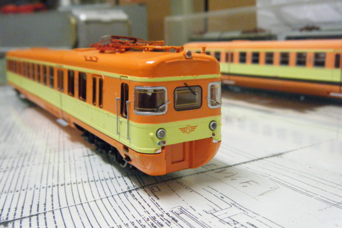

Un po' alla volta procedono i lavori sulla ALe 801 ACME.
Neanche a me convinceva molto la curvatura del tetto in corrispondenza delle cabine di guida, ho quindi provveduto ad aumentare il raggio della curvatura in corrispondenza dello "spigolo" con lime e carta vetro ad acqua di diverse gradazioni, dopodichè ho riverniciato la parte interessata dalla modifica.
Ora la forma del tetto mi sembra più convincente!
ALe_801.JPG [ 88.41 KiB | Osservato 17692 volte ]
