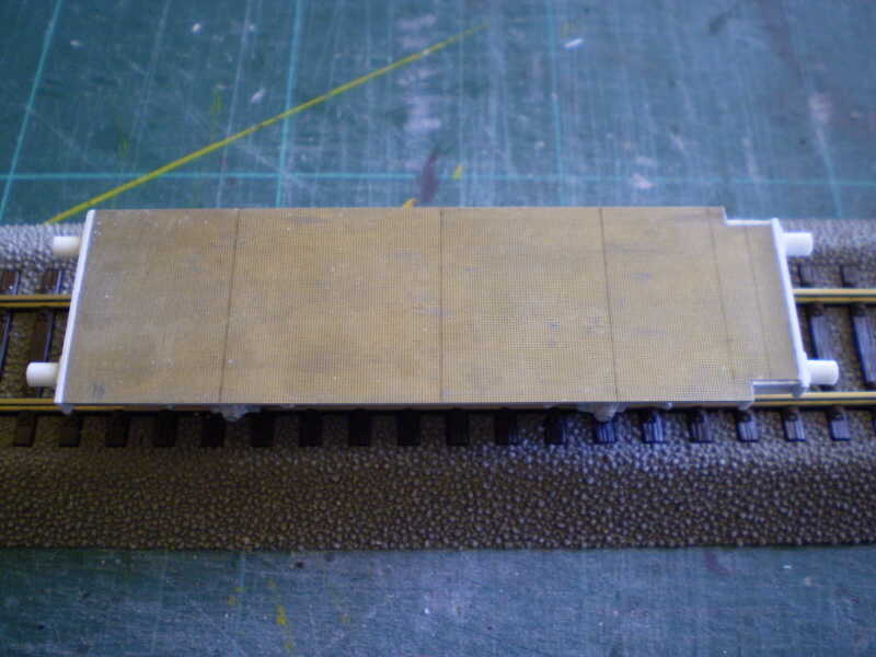

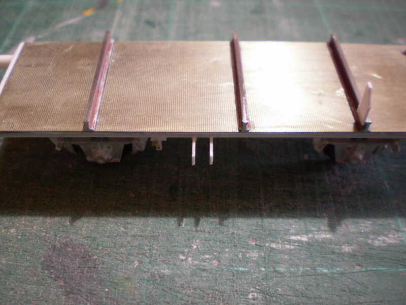

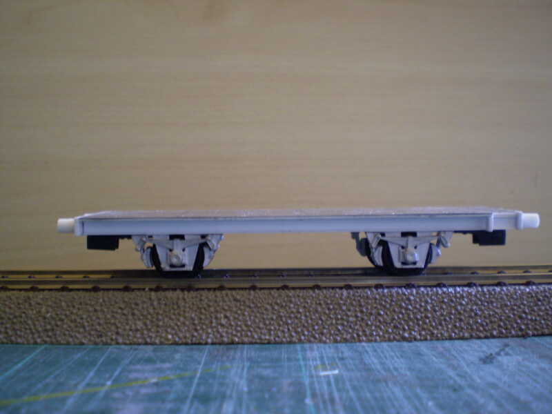

Basandomi sui figurini e le foto pubblicate nel thread analogo della sezione Rotabili, ho provato a realizzare in scala H0 un prototipo del carro di testa della quartina per il trasporto rotaie.
La costruzione è completamente fatta in plasticard: profilati a C da 3 mm per i longheroni del telaio, base del pianale con plasticard da 0,5 mm di spessore, traverse porta respingenti con plasticard da 1 mm di spessore; portaganci e assi TTM Kit, boccole a rulli Co. Ri. e lamiera zigrinata in alpacca dal catalogo di Claudio Mussinatto.
Agli amici del forum il giudizio sulla prima parte del lavoro.
Alex

Direi che per quanto riguarda il telaio e le relative boccole ci siamo, una volta completati con tutti gli ammennicoli del caso (vedi pettini e accessori vari) dovrebbero uscire dei fior di carri.

Bene bene, son contento che sei riuscito a realizzare almeno il primo carro, come sai io son fermo e posso solo accontentarmi di fare dei disegni.
Come diceva sopra Carlo una volta completato il convoglio farà la sua bella figura!

Grazie ad entrambi per i complimenti.
@max: la tua scelta è decisamente più impegnativa, specialmente dal punto di vista del montaggio del gancio modellistico. Io credo di limitarmi a fare, oltre alla quartina, la terzina con i due Poz e il carro intermedio a 2 assi.

Secondo me la lamiera zigrinata dovrebbe essere ridotta alla sola parte interna dei longheroni del telaio da cui poi in pianta fuoriescono le traverse di testa e le slitte inclinate laterali,
Giancarlo

Dalla sezione sembrerebbe che il pianale sia largo come ho fatto; dato che il carro originario, come mi hai detto, aveva il pianale largo 2590 mm il risultato è questo. Non escludo che alcune delle quartine abbiano il pianale più stretto.
Alex

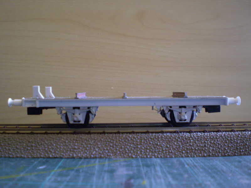

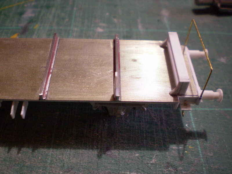

Breve aggiornamento.
Alex

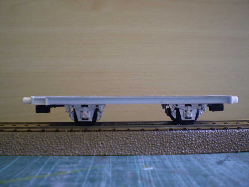

Piccolo aggiornamento: gradirei qualche consiglio sui blocchi laterali delle rotaie e sui supporti per il montaggio delle gru per lo scarico, in particolare sulla loro resa estetica.
Alex
